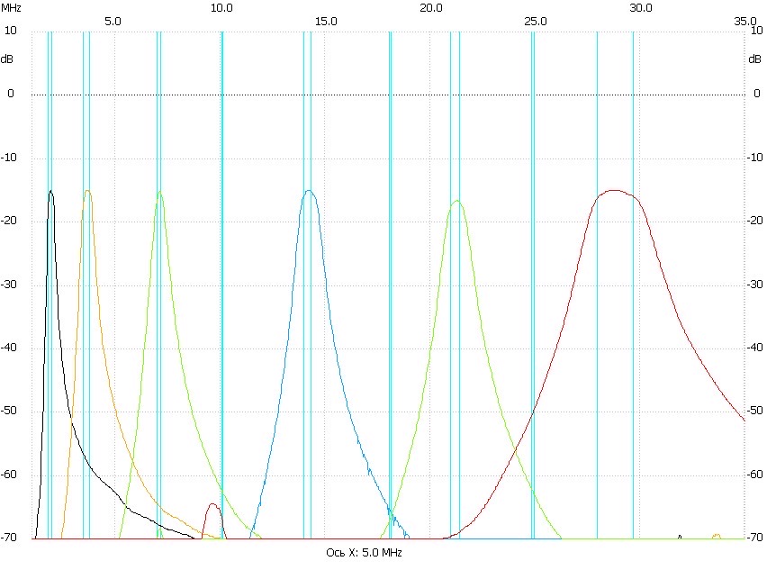

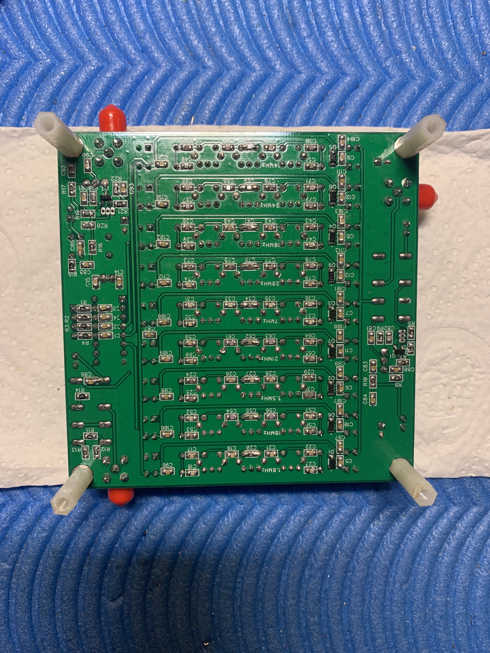

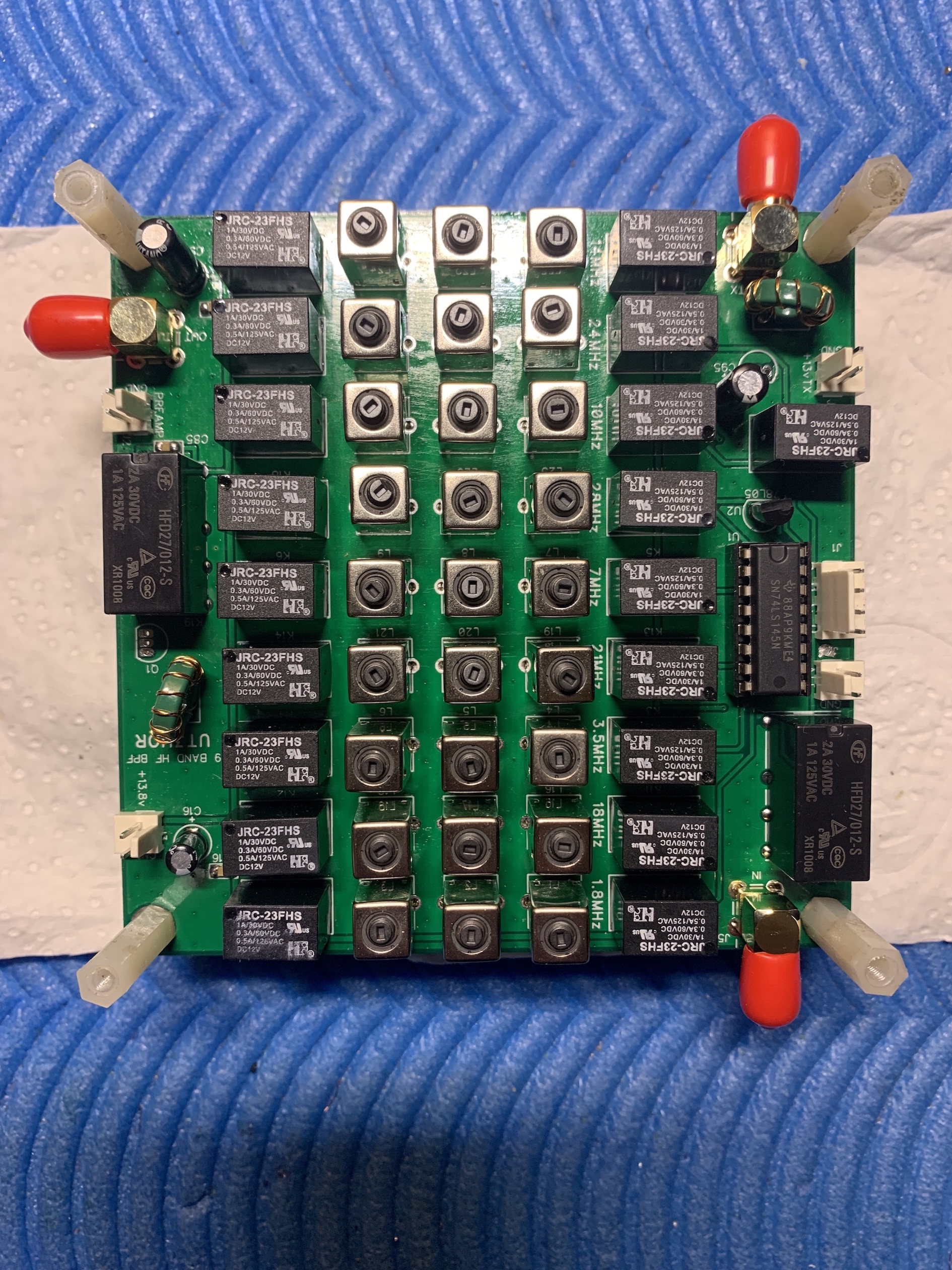

Решил немного поэкспериментировать с ПДФ к STEP II и сделать его на экранированных катушках с переключением реле; также развести плату под размер основной платы трансивера STEP II (100ммх100мм).
Схемы преампа, аттенюатора и пред УМа - оригинальные, только переведены в SMD. Дешифратор - также оригинальный.
Катушки брал у вас (Тип 3), число витков рассчитал по прилагаемой в посте формуле.
Вот что получилось:

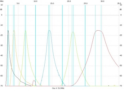

АЧХ при включённом на NWT аттенюаторе 10 db в режиме приёма:
Испытания на слух - ещё впереди)
Re: Диапазонный полосовой фильтр
Прекрасная работа и отличный ПДФ получился, АЧХ просто на загляденье! :)
