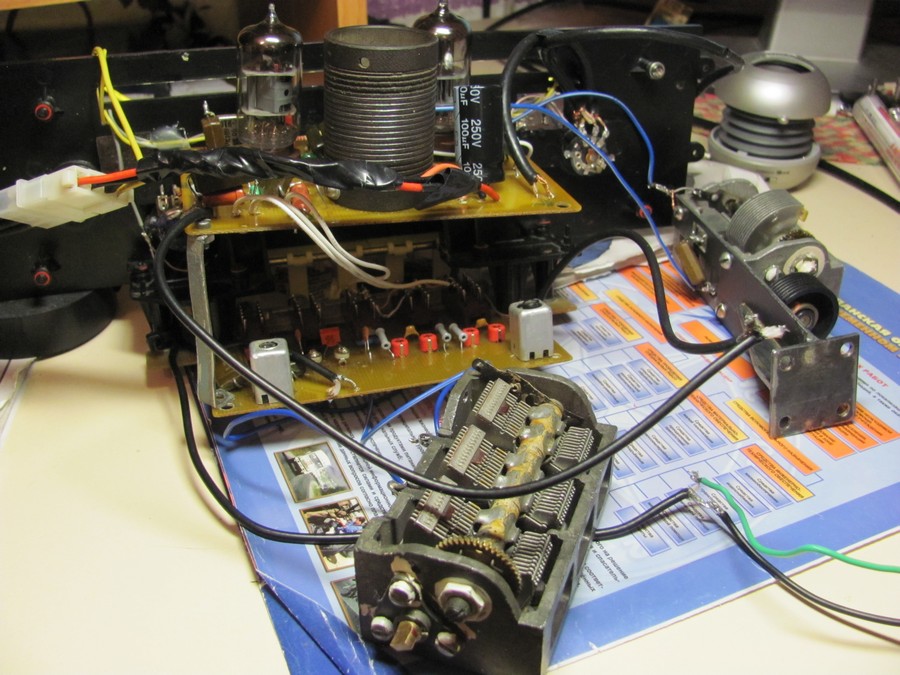

leo63 писал(а):индуктивность контурной катушки 1.1мкг у меня
когда мерял кпе емкость была 330 пф но после этого крутил триммеры и сейчас ротор чуть подругому чуть больше емкость получилась на вскидку без прибора сейчас примерно 350пф
какие емкости контурных конденсаторов мне нужно установить в данном случае ?
Если быть уверенным, что триммеры имеют диапазон перестройки емкости не менее 35-40 пФ, т.е. заведомо больше шага номинального ряда емкостей, то можно пойти простым путём подстановки в контур сначала 360 пФ, если недостаточно, то 390, а может придется и 430пф.
Как вариант, не выпаивая уже установленные параллельно подпаивать конденсаторы с шагом чуть меньше диапазона перестройки триммеров. К примеру, если последние имеют диапазон 5-25 пф, тогда, если не удалось добиться резонанса, добавляем в контура емкости по 22 пФ - проверяем резонанс, если мало, то их меняем на 43 пф, пробуем и т.д.
