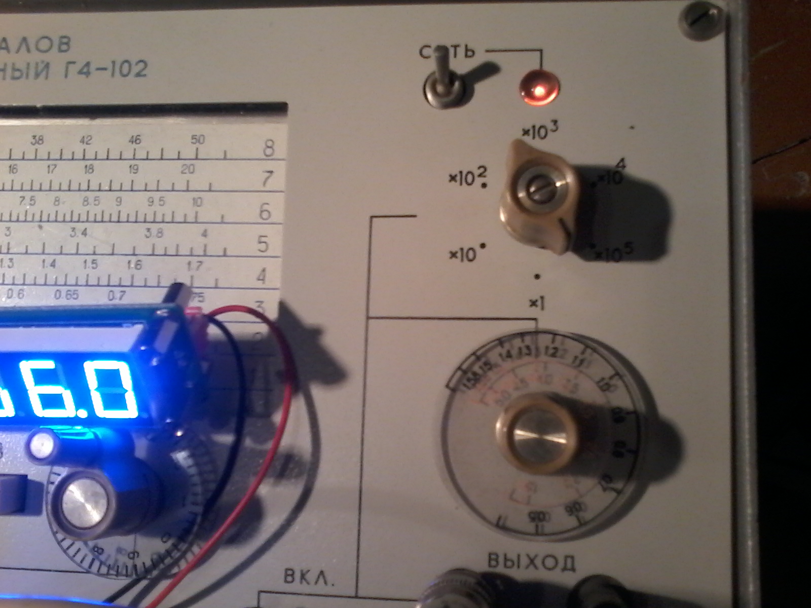

Сергей, поменял конденсатор С5, поставил 0,022 мк, коэф-нт модуляции увеличился до 25 процентов, а вот со шкалой никак не получается, пробовал цеплять через конденсаторы от 10 до 18 пик - ни какой реакции, показывает нули. :(
Подключил к ГСС Г4-102 на выход 1v, шкала нормально показывает до 30мгц.
На основной выход генератора ГСС, не реагирует, ( может и с генератором что то, надо проверять, купил его б/у несколько лет назад, но так и не пользовался им).

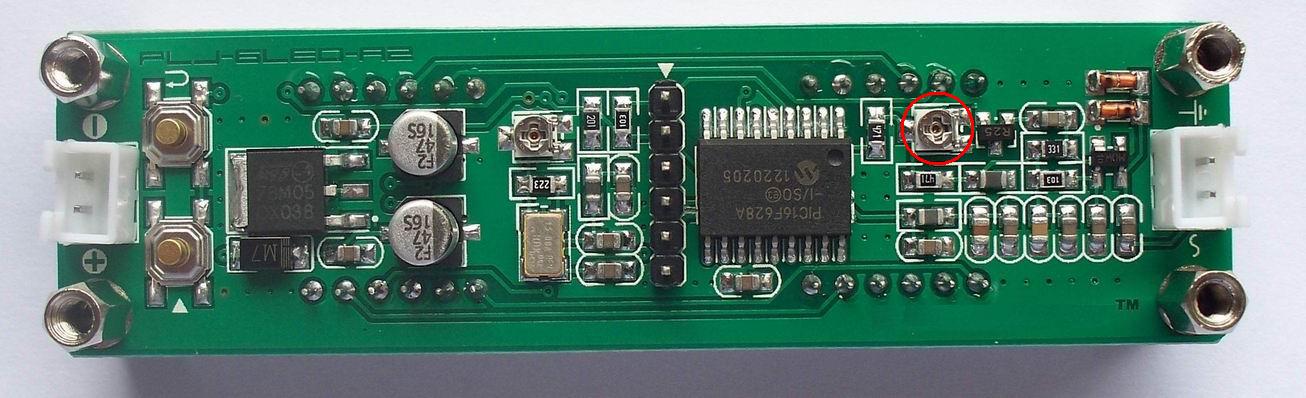

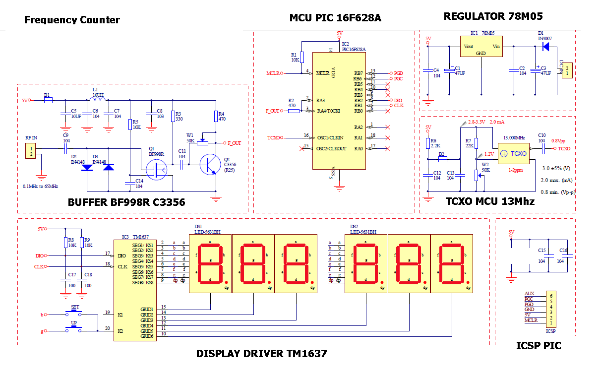

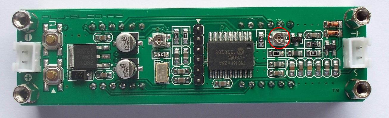

Очевидно, что у этого экземпляра ЦШ сильно ( на порядок) загрублено чутье - заметно хуже, чем 0,5Вэфф (максимальный уровень на калиброванном выходе Г4-102), что в общем-то неправильно. На плате ЦШ (см. фото) есть подстроечный резистор W1, которым можно добиться максимальной чувствительности - как ориентир. нужно на коллекторе Q2 (см. схему) выставить примерно +2,5в

Выставляю напряжение 2,5в, через пять минут уменьшилось до 1,7в.
А второй подстроечный резистор в шкале, что регулирует?
Re: генератор - пробник
Частоту опорника, его лучше не трогать.
Выставлять напряжение на коллекторе Q2 надо при закрытом (замкнутом) входе. И потом можно при помощи Г4-102 проверить чутьё.

Транзистор Q2 был плохо пропаен,( smd сразу и не видно пайку ) нажму щупом одно напряжение, нажму послабее - другое :) пропаял стало стабильно 2,2 вольта это максимум, а 2,5 ни как.
2,2 в- тоже хорошо :)

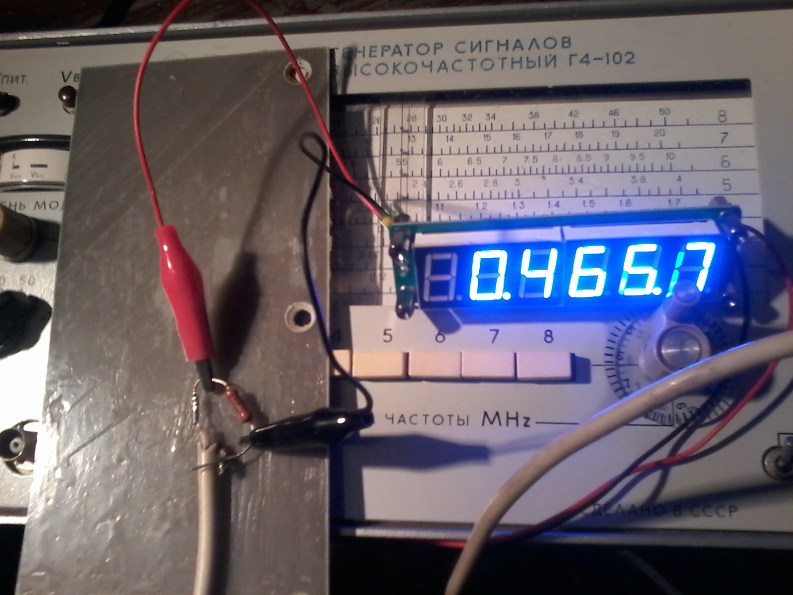

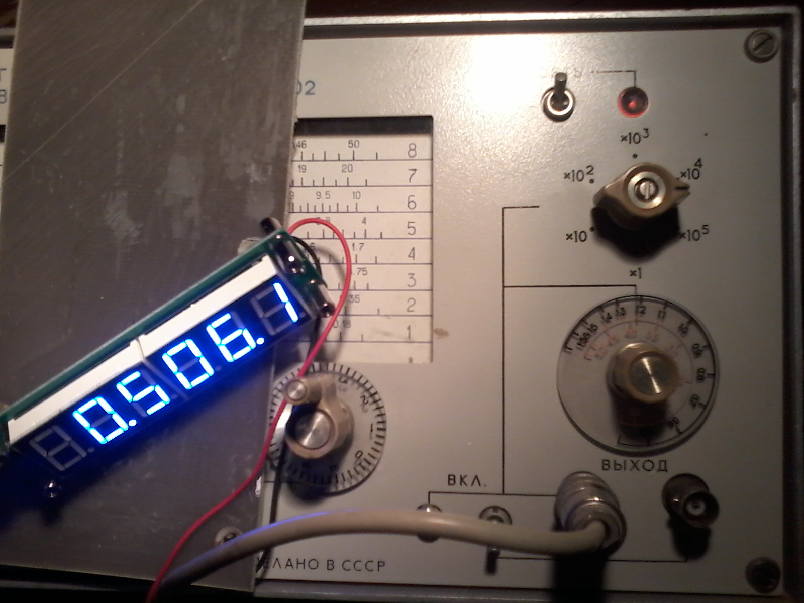

Чутьё неважнецкое, если я правильно замерял, то выходит 0,4 вольта. Резистор 51 ом между центральной жилой кабеля и оплёткой.
Если уменьшаю напряжение переключателем или плавной регулировкой, то частота начинает повышаться ( на шкале ).

На 5мгц 0,55в а на 20 не хватает, показывает 18мгц.
Я частоту устанавливаю на выходе 1вольт, потом подключаю к основному выходу, правильно делаю или нет?
Покупал две шкалы и обе одинаково себя ведут. И напряжение выставляется не больше 2,2 вольта, и чутьё одинаковое, брал на Алиэкспрессе.
