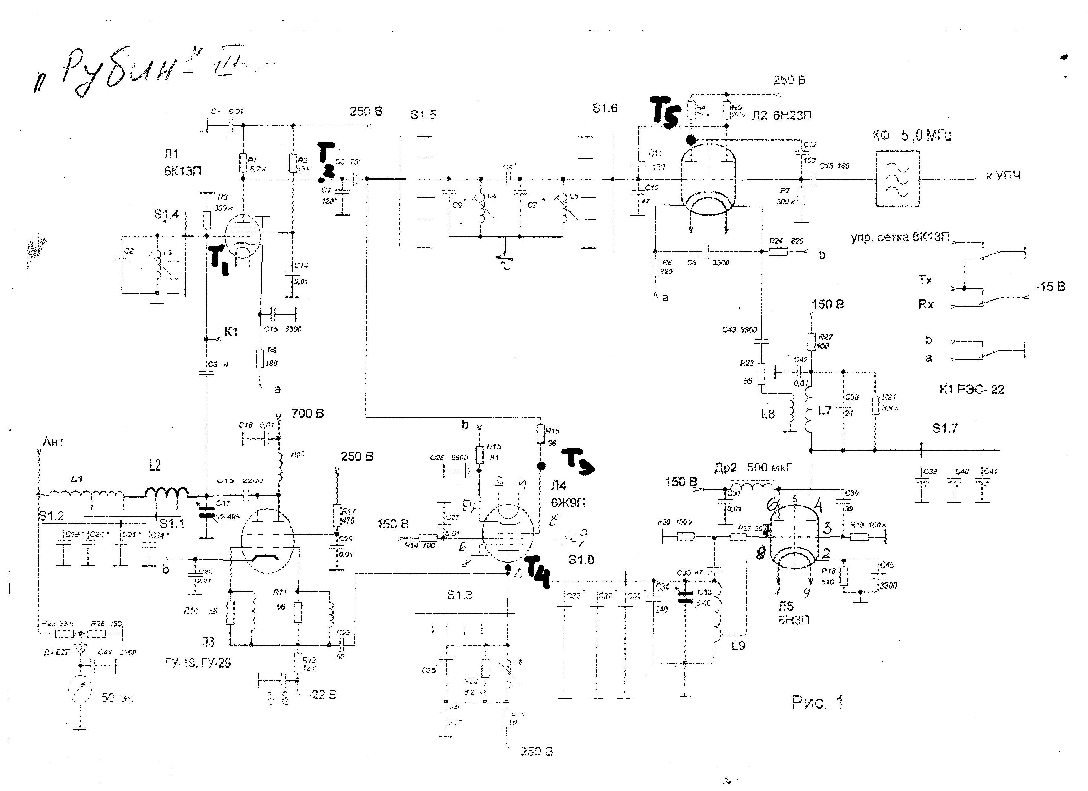

Сергей Эдуардович, я решил помочь своему (плохо видящему) деду настроить при помощи NWT его трансивер. Для настройки ПДФ высокоомный вход (Леокри)
подключил напрямую в анод смесителя Т5, а генератор,нагруженный на 50 Ом через сопротивление 110кОм в точку Т2 и ничего не прорисовалось. Если убрать сопротивление все хорошо видно, но дед говорит так нельзя. Через сопротивление нагрузки генератора к контуру L4 подключается емкость С5 75пкф, что приведет к ложной настройке. Подача сигнала на сетку 6К13П ничего не даёт. Пожалуйста подскажите, как правильно настроить ПДФ
С уважением Фома и дед ЖАН
FOMA писал(а):Сергей Эдуардович, я решил помочь своему (плохо видящему) деду настроить при помощи NWT его трансивер. Для настройки ПДФ высокоомный вход (Леокри)
Здравствуйте Фома.
Ваш дед правильно говорит :)
В данном случае АЧХ ПДФ лучше всего смотреть/настраивать, подав сигнал NWT, ,нагруженный на 50 Ом, в сетку УВЧ 6К13П (может быть провод, идущий к контактам S1.4 стОит временно отключить), а высокоомный пробник, как Вы и делали, напрямую в анод смесителя Т5. А чтобы при этом сигнал ГПД не мешал измерениям, катушку L7 лучше временно закоротить.

Ув. Сергей Эдуардович, спасибо за совет, мы тоже пытались так сделать: отключили контур на входе УВЧ, подали туда сигнал, но его на выходе нет.
Может это всё надо делать при включенном TRX? Прочитав настройку транзисторного приемника, где Вы описываете настройку ПДФ, подключил в Т2
через емкость 12пкф снова увидел картинку и как ВЫ сказали ушедшую вверх из за не правильной настройки, но с более широкой полосой. Сергей Эдуардович
откуда взято соотношение разделительной емкости между NWT и водной емкостью ПДФ равное 1/20?
73! Фома и дед.

Ну конечно речь шла о "горячей настройке", когда лампы мы использует как "буферы", дабы исключить прямое подключение NWT к ПДФ, так или иначе влияющее на его параметры. Холодная настройка ПДФ в данном случае будет неточна. особенно на ВЧ диапазонах, т.к. его нагрузкой является триод Л2 с довольно большой проходной емкостью, поэтому его "горячая" входная емкость будет в разы больше "холодной" из-за эффекта Миллера Свх=Сск+Ку* Сас.
Обычно в смесителе на триоде нагрузка представляет собой резонансный контур настроенный на частоту ПЧ и гасящий частоты сигнала, поэтому эффект Миллера так незаметен и с успехом можно было бы применить холодную настройку, но в Рубине это каскад сделан апериодическим, с резистивной нагрузкой (крайне неудачное решение, возможны проблемы с устойчивостью работы триодного смесителя на верхних диапазонах), т.е. усиливающий на частотах входного сигнала со всеми вытекающими ...

Сергей Эдуардович! Спасибо, пойду строить на "горячую" Выход NWT нагружу внешним атт на20 или 40db и на прямую в сетку 6к13п, а в анод 6н23п
через емкость 22пкф включу высокоомный щуп, посмотрю, что получится и отпишу

Убедился, что у деда слух нормальный. Полосовики настроенные на слух, кроме 14 мГц, при помощи NWT не пришлось и подгонять. Только на 3,5 пришлось уменьшить емкостную связь, ну и остальные диапазоны, чуть, подогнать до красивой и картинки.
Сергей Эдуардович, большое ВАМ спасибо.
73! Ярослав Фомичев и дед!
