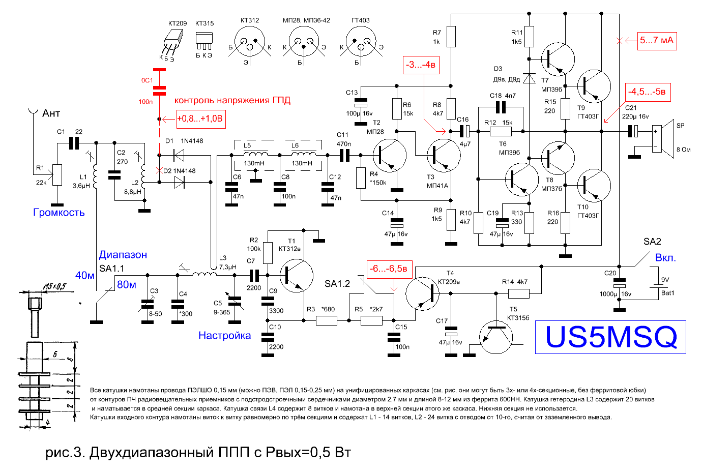

Сергей, после не удавшейся попытки http://us5msq.com.ua/forum/viewtopic.php?f=10&t=120
решил собрать ваш приемник. Не посмотрите разводку платы? Нормально ли стоят компоненты приемника?
Если я правильно понял, речь идёт вот об этой схеме.
В принципе всё вроде бы правильно, но есть несколько советов:
1.если транзистор ГПД имеет вывод от корпуса, то его лучше заземлить
2. Конденсаторы С7,С9 и С10 большой емкости долны быть термостабильны, проще всего сюда поставить КСО, поэтому имеет смысл предусмотреть на плате для них место, благо размеры платы это позволяют.
3. Если у Вас нет магнитовонной стереоголовки, то нет особого смысла упираться в двухзвенный ФНЧ и мотать две многовитковых катушки, вполне достаточно типого однозвенного

Сергей, здравствуйте. Плату сделал. Подбираю детали-транзисторы и столкнулся с одним 2Т312А, не могу проверить его. Мультиметр вообще ничего не показывает.
Проверял на всех режимах от 200ом до 200Мом. На другом мультиметре старом стрелочном, транзистор нормальный.
Что это?
У китайского цифрового мультиметра в режиме омметра напряжение на контактах не превышает 200 мВ, чего недостаточно для открывания переходов кремниевого транзистора( требуется как минимум 0,6В). Поэтому лучше воспользоваться режимов измерения усиления (если он есть в мультиметре) или режимом прозвонки (диодв).
p.s. 2Т312А не лучший выбор, т.к. у него маловато усиление, лучше с буквой Б или Г, или КТ315 Б.Г, а ещё лучше :) КТ3102 союбой буквой.

Здравствуйте ! Сергей Эдуардович ,строю приёмник по этой схеме . Разрешите несколько пионерских вопросов . Переменный конденсатор КПВ 2 12-495пф нужно ли менять номиналы других конденсаторов . И можно ли его крепить жёстко в стальном корпусе или резиновые амортизаторы необходимы -громкоговоритель выносной . Можно в гпд применить конденсаторы СГМ 1969 г в . И последние катушки экранировать ? Спасибо.
начинающий это не возраст !!!
Skat писал(а):Здравствуйте ! Сергей Эдуардович ,строю приёмник по этой схеме . Разрешите несколько пионерских вопросов .
1.Переменный конденсатор КПВ 2 12-495пф нужно ли менять номиналы других конденсаторов .
2. И можно ли его крепить жёстко в стальном корпусе или резиновые амортизаторы необходимы -громкоговоритель выносной .
3.Можно в гпд применить конденсаторы СГМ 1969 г в .
4.И последние катушки экранировать ? Спасибо.
1.Ничего менять не нужно, просто надо привести максимальную емкость КПЕ к 365 пФ, для сего надо его подключать к схеме через последовательно включенный конденсатор 1300-1500 пф.
2. Если динамик будет вне корпуса, то нет особой необходимости в амортизаторах для КПЕ.
3. Конечно можно.
4. Если корпус экранированный и сами катушки разнесены в пространстве не менее чем на 3 см, их экранировать нет особой необходимости. С другой стороны, при установке индивидуального экрана индуктивность катушек может существенно измениться (уменьшиться) и потребует несколько скорректировать (увеличить) число витков.
