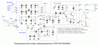

Как правильно мотать катушки и на каких каркасах,подскажите пожалуйста и маркировку каркаса
- Сообщения: 5166
Намоточные данные зависят от имеющихся у Вас каркасов. Для каркаса тип 3 - см. viewtopic.php?f=23&t=103
шедшего в наборе для сборки ППП, намоточные данные указаны на схеме.

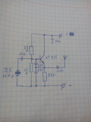

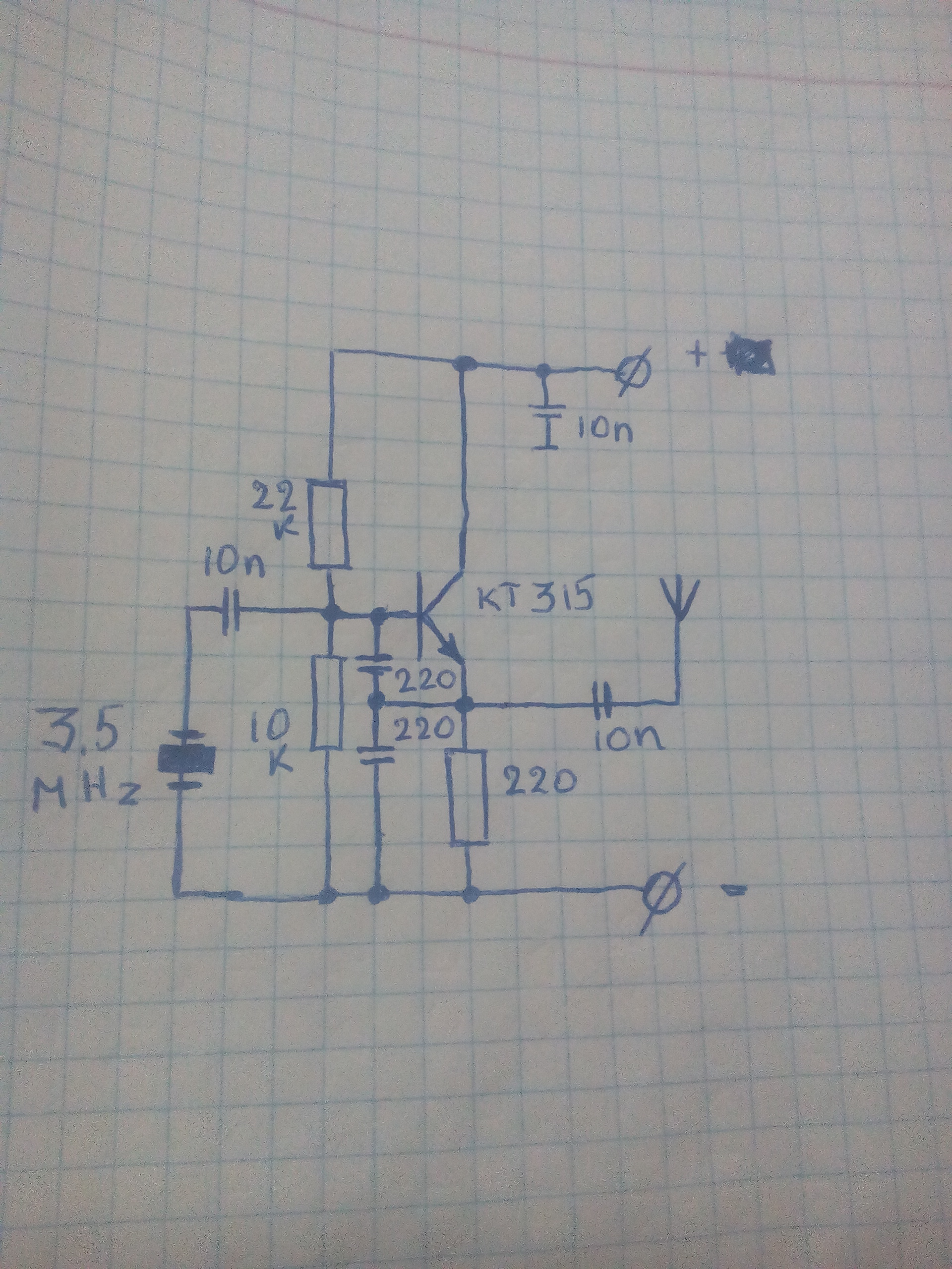

Подскажите пожалуйста можно ли настроить приемник с помощью этого генератора оставляя нужный кварц
- Ivan_Ivanov
- Сообщения: 354
Да. Можно.Viktoriya писал(а):Подскажите пожалуйста можно ли настроить приемник с помощью этого генератора оставляя нужный кварц
