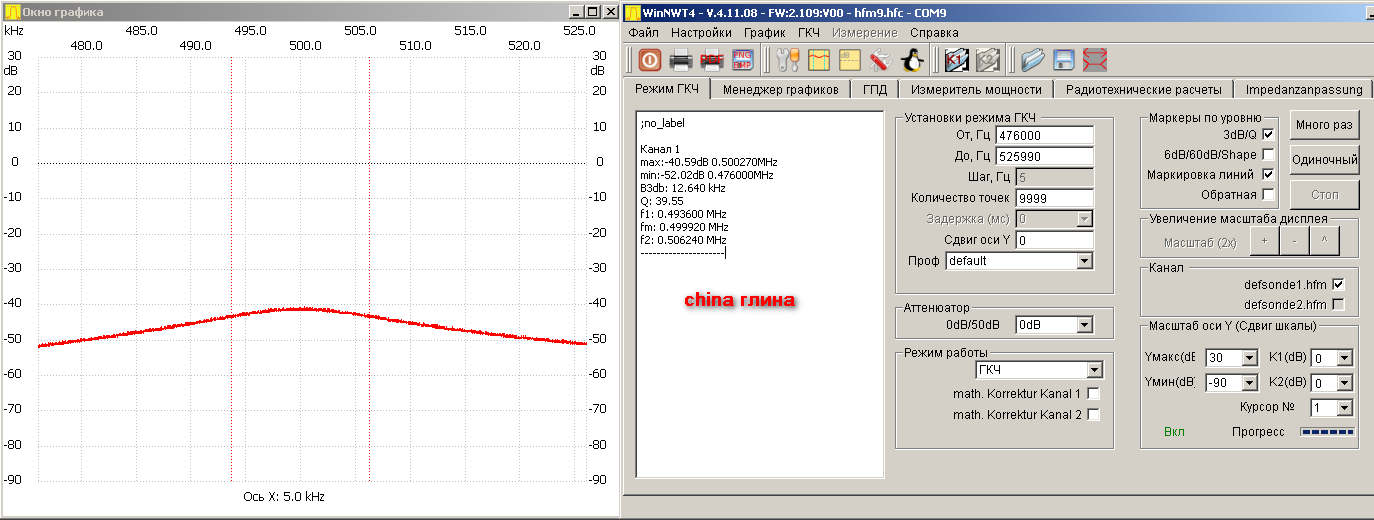

может кому то пригодиться...

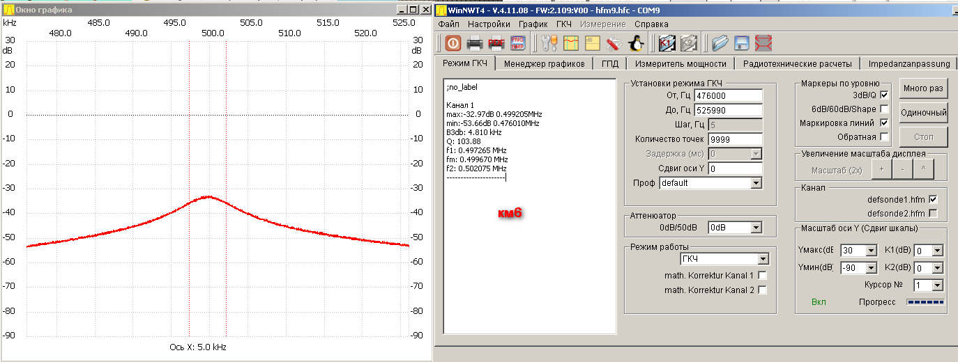

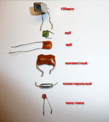

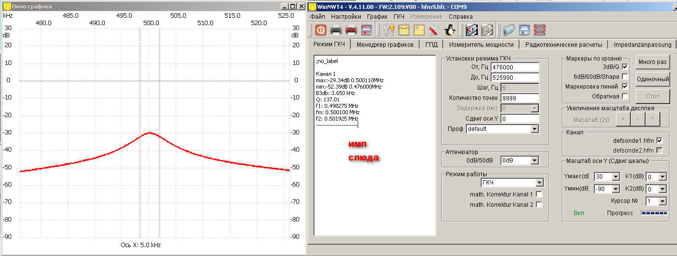

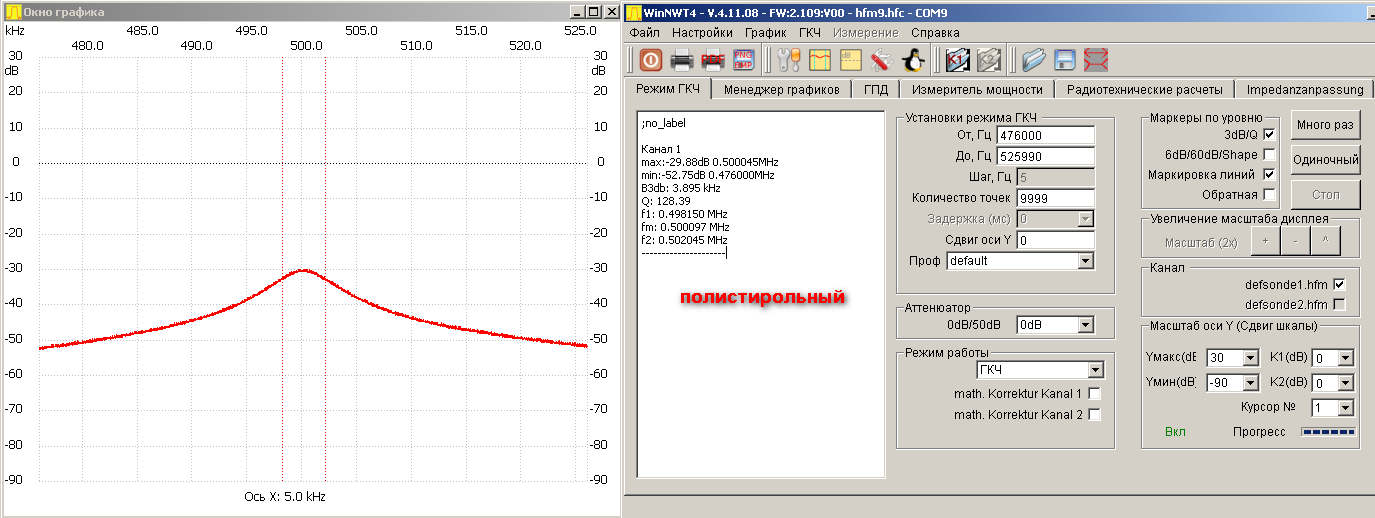

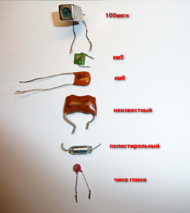

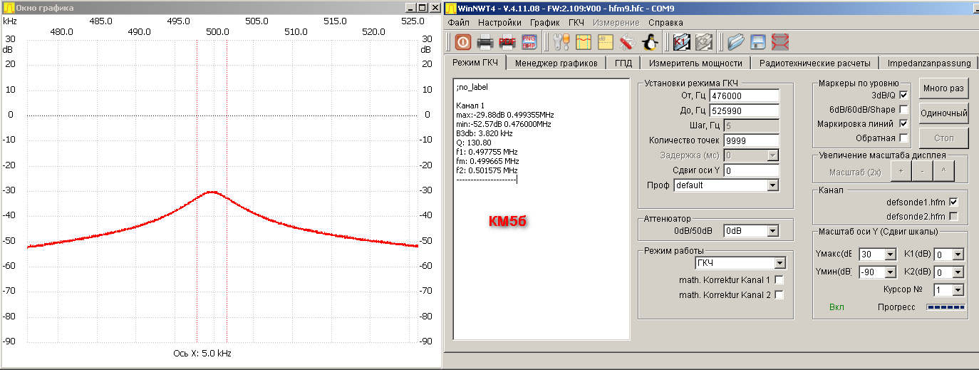

в процессе намотки контуров пч было интересно посмотреть добротность с разными типами конденсаторов,использовал щуп для тестирования контуров,катушка от импортных пч455 -100 мкгн
то что получилось :
типы конденсаторов которые проверялись,и результаты
Давид
mr.Woland
Сообщения: 136
Позывной: 4L4MHZ
Сообщение mr.Woland »
вообщем итог китайские капелки "чина глина" крайне нежелательно применять
сразу сильно роняют добротность контура
самый хороший оказался очень большим))))

mr.Woland писал(а):самый хороший оказался очень большим))))
Неизвестный-это К31-11.Это КСО,только в другом пинджаке.
А полистироловые ПСО,МП1,МП2 и т.д.имеют термостабильность почти как у СГМ и КСО.Их можно и в ГПД ставить ;),
что буржуины и делали,когда синтезаторов небыло.
