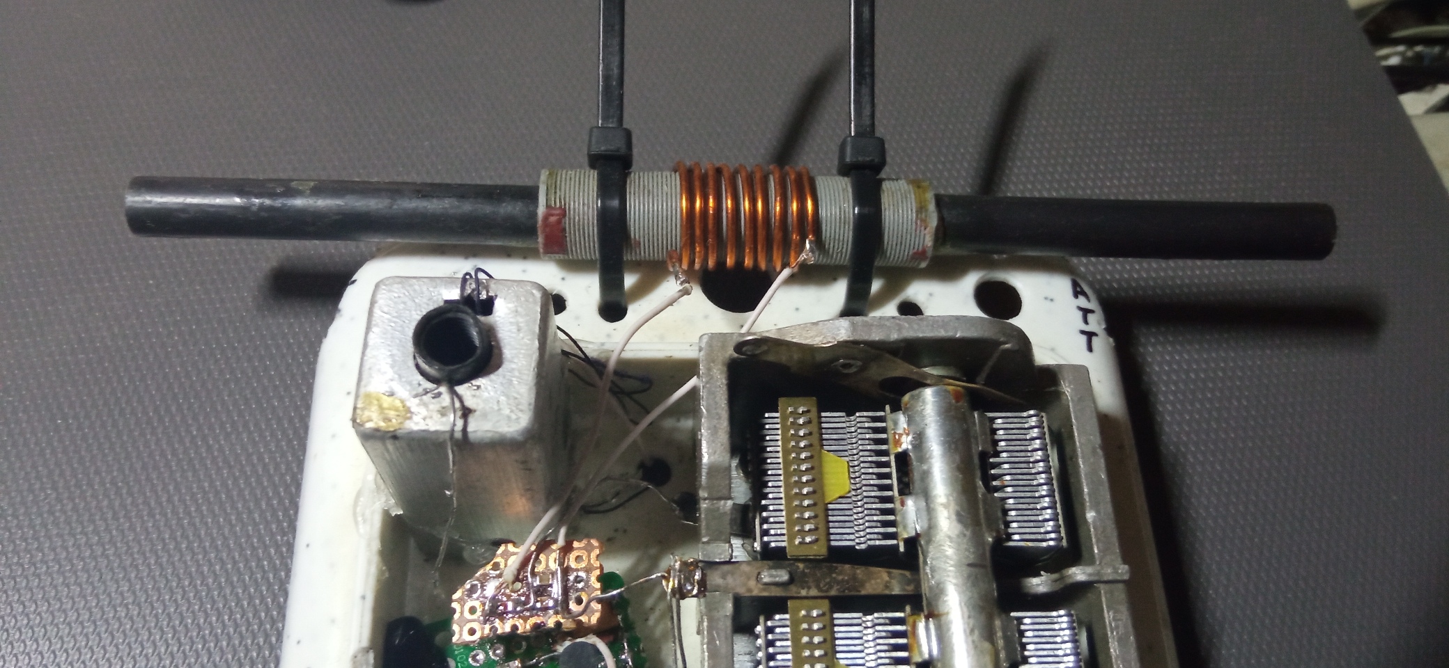

Индуктивность этой катушки - 8,8мкГн. Уложен диапазон 3,4...3,9МГц.
По работе приемника могу сказать, что я не вижу особой разницы между работой DCRX68 и им. Да, есть возможность накрутить Реген и придушить боковые, но не особо сильно, а полезный сигнал тоже немного слабеет. То есть: есть участок, на котором сигнал растет, сначала вместе с шумом, а потом шум уходит и сигнал начинает слабеть. Плюс, есть влияние Регена на настройку и ее приходится подкручивать.

Провел небольшой эксперимент: сделал катушку, распределенную по 80% ферритового стержня, - по расчетным данным программы Coil32. К сожалению, получил индуктивность в почти 3 раза меньше расчетной. Видимо, это связано с тем, что 400НН работает до 3МГц.

увеличение длины намотки (растягивание витков катушки) приводит к уменьшению индуктивности и соответственно наоборот.Alexej Svirid писал(а):Добрый...

Я в программе Coil32 вводил разные значения шага намотки, пока не нашел нужный, около 25мм. Вообще: заметно, что с алгоритмом что-то не так - я не видел дробных значений числа витков, как на бескаркасной катушке. Возможно, что расчет ферритовой антенны сделан для СВ диапазона, в котором такими мелочами можно пренебречь.
