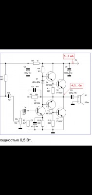

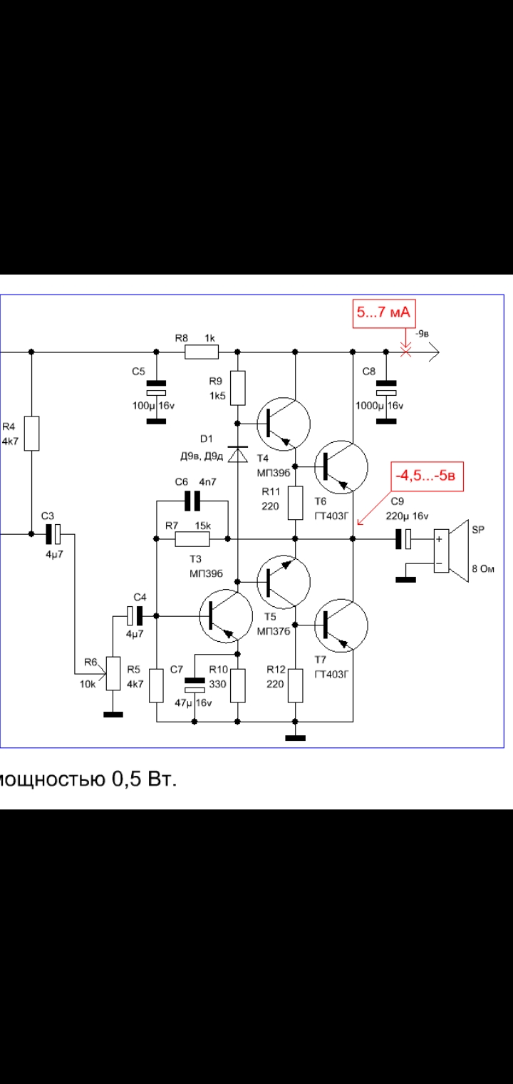

Нашел вот такую схему,подойдёт?
Нет эта схема не подходит, т.к. имеет другую полярность питания, да транзисторы германиевые, а не кремниевые.
По запросу "простой унч на транзисторах" в закладке КАРТИНКИ Инет выдает сотню разных вариантов, выбирайте подходящую для себя...
Например, подходит и эта https://meandr.org/archives/36407
и эта (третья схема из статьи) https://cxem.net/sound/amps/amp169.php

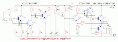

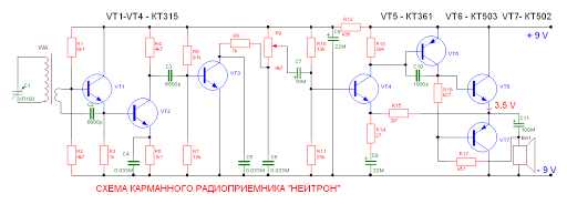

У меня все время была схема умзч под носом,я только заметил и она мне приглянулась, схема приемника "нейтрон"там на мой взгляд самая подходящая схема.
Нужно только исключить из схемы R1,R2,R3,R5,VT1,VT2,C3,C4
