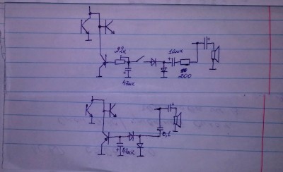

Всем добра и здоровья! Уважаемый Сергей Эдуардович и коллеги - возник вопрос- ППП работает отлично. Теперь захотелось большего-АРУ. Что лучше вар.1 или вар.2. Спасибо за ответ! -полевого в регулировке не предлагайте - нет у меня!

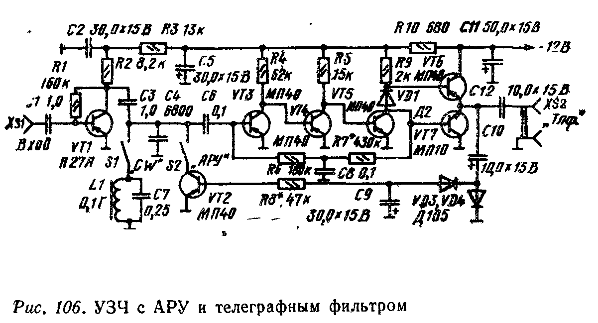

В принципе возможно реализация АРУ и на биполярнике.
Подобная схема была опубликована В.Т.Поляковым в книге Радиолюбителям о ТПП, стр 172.
Только не забудьте подключить разделительный конденсатор 0,1-0,47 мкФ между коллектором регулирующего транзистора и точкой подключения.
Спасибо за подсказку Эдуард Сергеевич! Буду на днях пробовать.
