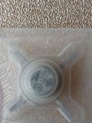

Здравствуйте. Тоже решил спаять данный трансивер из-за хороших отзывов и простоты. Нашел у себя транзистор но что-то сомневаюсь что это КП327. Посмотрите пожалуйста это он? Заранее спасибо.
Нашел это ГТ330Д. Можно его использовать вместо КП327

Нет, нельзя, т.к. это совершенного разные типы транзисторов...
Смотрите в справочниках - ГТ330Д это биполярный транзистор, а КП327 полевой с двумя затворами.

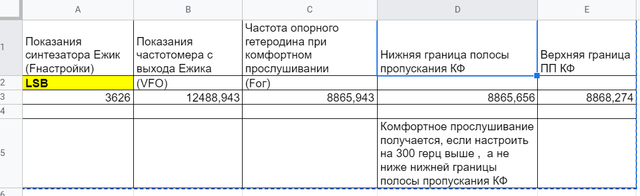

Всем привет.
Несколько месяцев назад собрал и слушал на прием свой СТЕП 2 (собрал еще несколько приемников для тренировки и сравнения) - все вроде бы нормально на слух.
Но вот решил настроить его на передачу и появились вопросы.
Зашел на webSDR (http://uy2ra.ddns.net/) и увидел, что частота на LSB там и у меня отличается ровно на 3 кГц . У меня на 3 кГц выше показывает. То есть, если на веб сдр 3645, то у меня на Ежике 3648.
Также обратил внимание, что комфортный прием у меня на 300 герц выше, а не ниже нижней границы полосы пропускания КФ.
Сделал табличку с измерениями и прошу помочь - правильно или нет настроен мой трансивер и куда копать, если что.

Здравствуйте, Дмитрий.
1. Прежде всего нужно проверить и при необходимости откалибровать частоту синтезатор согласно описания.
2. Затем предварительно выставить частоту опору как положено примерно ни 300 Гц ниже полосы пропускания КФ. Прослушать, а лучше посмотреть любым спектроанализатором, например Спектролабом, расположение спектра и подкорректировать частоту опорника по наиболее комфортному звучанию. Измерить эту частоту и внести измеренное значение в меню синтезатора.
Спасибо за ответ, Сергей Эдуардович!US5MSQ писал(а):Здравствуйте, Дмитрий.
