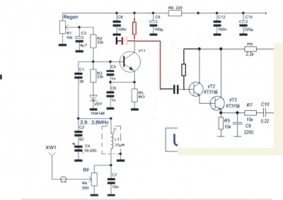

Сергей Эдуардович, добрый день, с Новым Годом! По поводу данного приёмника, если не интересует АМ, можно ли обойтись АМ детектора на VT2? И на что тогда нагрузить рег. контур? На такой эм. повторитель?
34343
Сообщения: 78
Зарегистрирован: 26 окт 2019, 09:57
Сообщение 34343 »
Как то так......
То, что Вы нарисовали работать никак не будет ни в АМ, ни SSB, потому как на базу первого транзистора не подано напряжение смещения. Подать его можно резистором 330к-1МОм (подбирается до получения на эмиттере второго транзистора примерно половину напряжения питания) с плюсового провода питания.

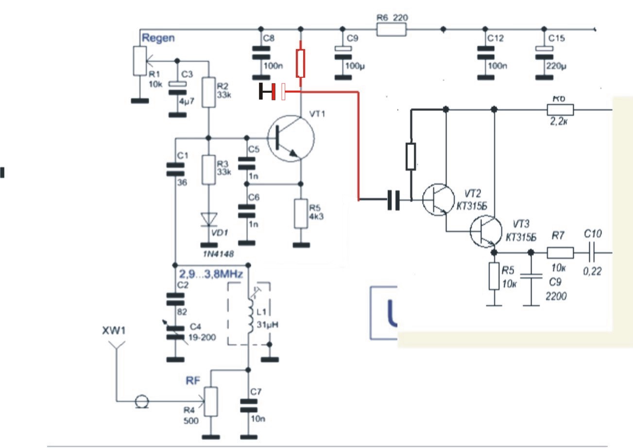

34343
Сообщения: 78
Сообщение 34343 »

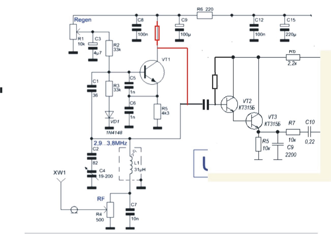

Да, действительно, не досмотрел. Вот дорисовал и сразу возник вопрос: нельзя ли сигнал на эм. повторитель снять с коллектора VT1, нужен ли будет резистор в цепи коллектора и какая будет его величина ?
Резистор в коллекторе не нужен, но его можно и оставить в качестве фильтра от помех по цепи питания, для этого нужно между коллектором и общим проводом подключить электролит на 10-100 мкФ. Величина резистора в этом случае выбирается порядка 1-2,2 кОм.

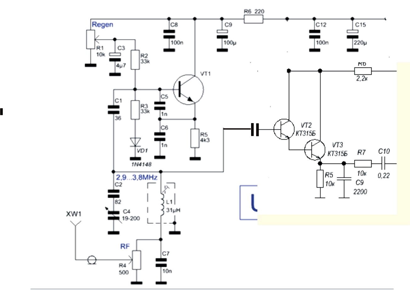

Сергей Эдуардович, добрый утро. Тогда получается так. Я прошу прощения но я не понимаю того, что и как работает в этом приёмнике. Получается что регенеративный каскад работает и как ГПД и как смеситель и как АМ детектор? В моём варианте можно сказать что это приёмник прямого преобразования с регенерированным входным контуром? почему в одних регенераторах есть отдельный детектор, в других его нет?
Да ужжжжж... Похоже, действительно не понимаете что, куда и зачем... Я имел ввиду коллекторный резистор в Вашем варианте АМ детектора - он же эмиттерный повторитель...
Вы меня извините, но с такими познаниями не стОит браться за переделку авторской схемы. Повторите 1 к 1 несколько разных схем, послушайте как работает в разных режимах (регенераторном и автодинном) при приёме разных сигналов, поэкспериментируйте с разными антеннами, читайте побольше литературы по теме, как минимум раздел Регенераторы в книге В.Т.Полякова (Простые приемники АМ). Вот когда появятся хотя бы базовые знания и опыт, тогда и можно будет осознанно разрабатывать собственные варианты схем.

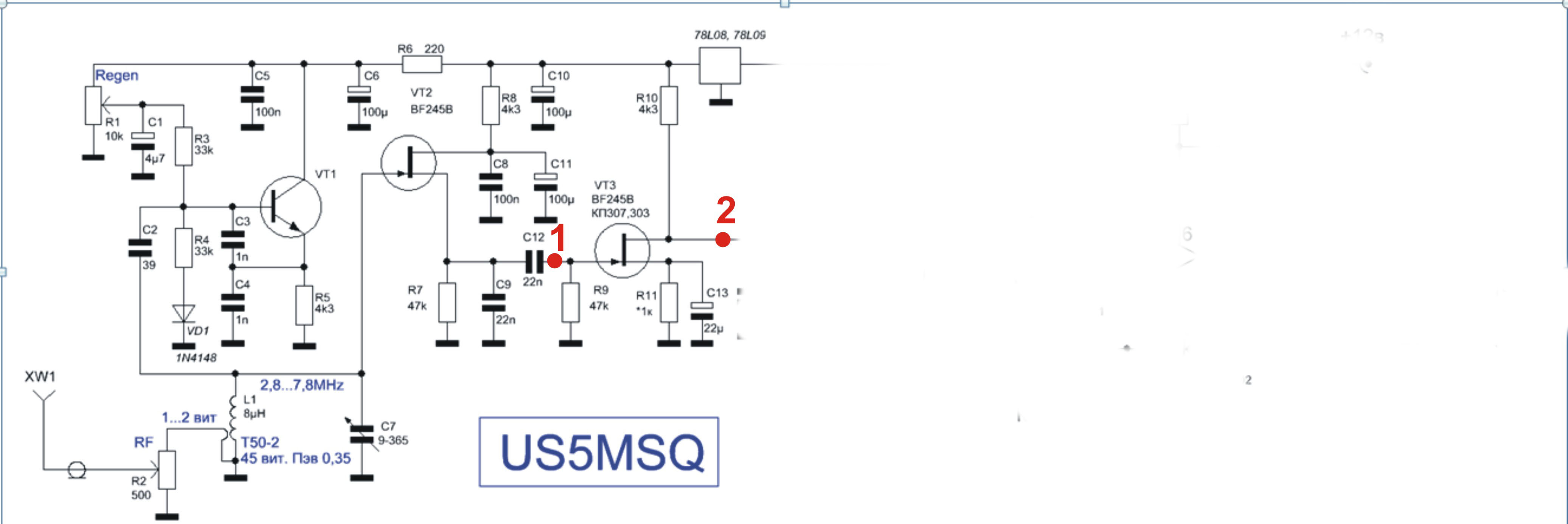

Сергей Эдуардович, добрый день. Собрал я данный приёмник по нижеприведённому варианту. Нашёл в монтаже ошибку и он у меня заработал. Единственно что при снятии сигнала на УНЧ с точки 1 сигнал сильнее чем при снятии с точки 2. Получается что VT3 сигнал не усиливает. Посоветуйте как настроить каскад на VT3 В качестве VT3 поставил КП303Е.
Нужно подбором резистора R11 добиться напряжения на стоке порядка +5(+-0,5)В
