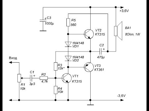

Подскажите пожалуйста есть я в умзч на транзисторах поменяю транзисторы местами кт315 на кт361,кт361 на кт315,а также направление диода и поменяю полярность он будет работать?
Будет, но при этом также нужно будет поменять полярность электролитов
Большое спасибо,приемник работает с данным усилителем не выключаясь вторые сутки,в качестве источника питания у меня три последовательно соединённых аккумулятора 18650
