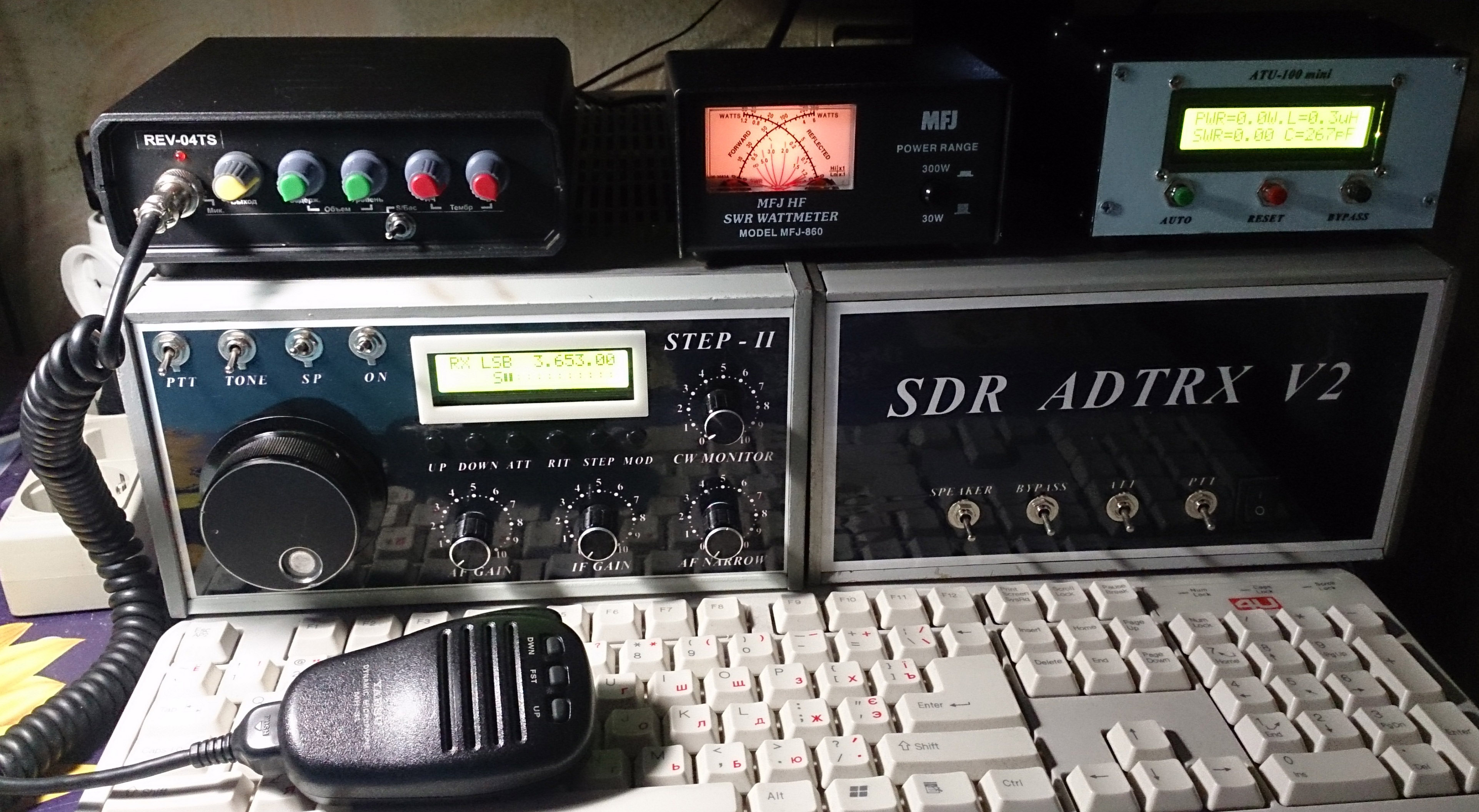

Хочу определиться с габаритами корпуса. Для полного комплекта. Туда я так понял входит 5 частей.
- основная плата
-Синтезатор Ежик
- КВ усилитель мощности 10 Вт
- шестидиапазонній ФНЧ
- ПДФ
Красивый правильный корпус єто залог успеха. Может уже кто то прошел этот этап и есть какие то соображения ?

Вот в корпусе от Б5-45.
Всё влезло, даже добавил ещё один ДПФ от Аверса.

Dmitry
Сообщения: 29
Зарегистрирован: 20 май 2020, 17:55
Откуда: Ирпень
Сообщение Dmitry »
UT5ULJ писал(а):В давние староглиняные времена многих радиолюбителей сдерживало от выхода в єфир неподъемность проекта постройки собственного трансивера или хотя бы приемника с передатчиком даже отдельно построенных в своих коробках. У нас первое время на коллективке (UT4UWL) так было. Приемник корабельный гроб Р-250 и отдельно на столе коробка передатчик телеграфный вот с таким комплектом мы все проводили свои первые QSO/. Потом благодаря нашему руководителю Треусу Геннадию Владиславовичу (тогда RT5UO) теперь UX5UO у нас появился UW3DI. Редко кто из радиолюбителей мог потянуть сначала "СЛЕСАРКУ" а потом ее наполнить грамотно радиоэлементами.
Сейчас смотрю на такие наборчики для самостоятельной сборки и облизываюсь. ИНОГДА РУКИ ШЕШУТСЯ СОБРАТЬ ЧТО ТО КРАСИВЕНЬКОЕ И ХОРОШО РАБОТАЮЩЕЕ. Вот думаю заморочиться собрать СТЕП и помахав немного напильниками сделать красивый девайс. Смотрю форум, ищу отзывы, что народ пишет все-таки СТЕП не вчера изобретен и возраст у него уже вполне зрелый. Отзовитесь кто пользуется таким.
Автору набора Сергею отдельный респект и уважение. Вы двигатель нашего племени (людей зависимых от радио).
Вот видео работы моего СТЕП-2 на прием в полевых условиях: https://www.youtube.com/watch?v=LCXPrCj1Gw8
Корпус покупал готовый, так как слесарку не люблю
Корпуса продает ФОП Копчинский в Украине, я покупаю тут : https://profbox.com.ua/g23359004-metalevi-korpusi-dlya
В моем конкретном случае вот такой корпус был приобретен : https://profbox.com.ua/p707211017-korpu ... sh235.html

Дмитрий спасибо за демонстрацию видео и за подсказку с корпусами. Был склонен слесарку лепить самостоятельно. Теперь задумался над вашим вариантом. Ручечка на валкодер симпатичная углубления под палец не хватает. Где такая берется ?
Скажите в ваш корпус влезло все от трансивера ?
1. основная плата
2. синтезатор
3. плата ДПФ
4. плана с ФНЧ
5. плата усититель мощности
5. Блок питания для всего трансивера
