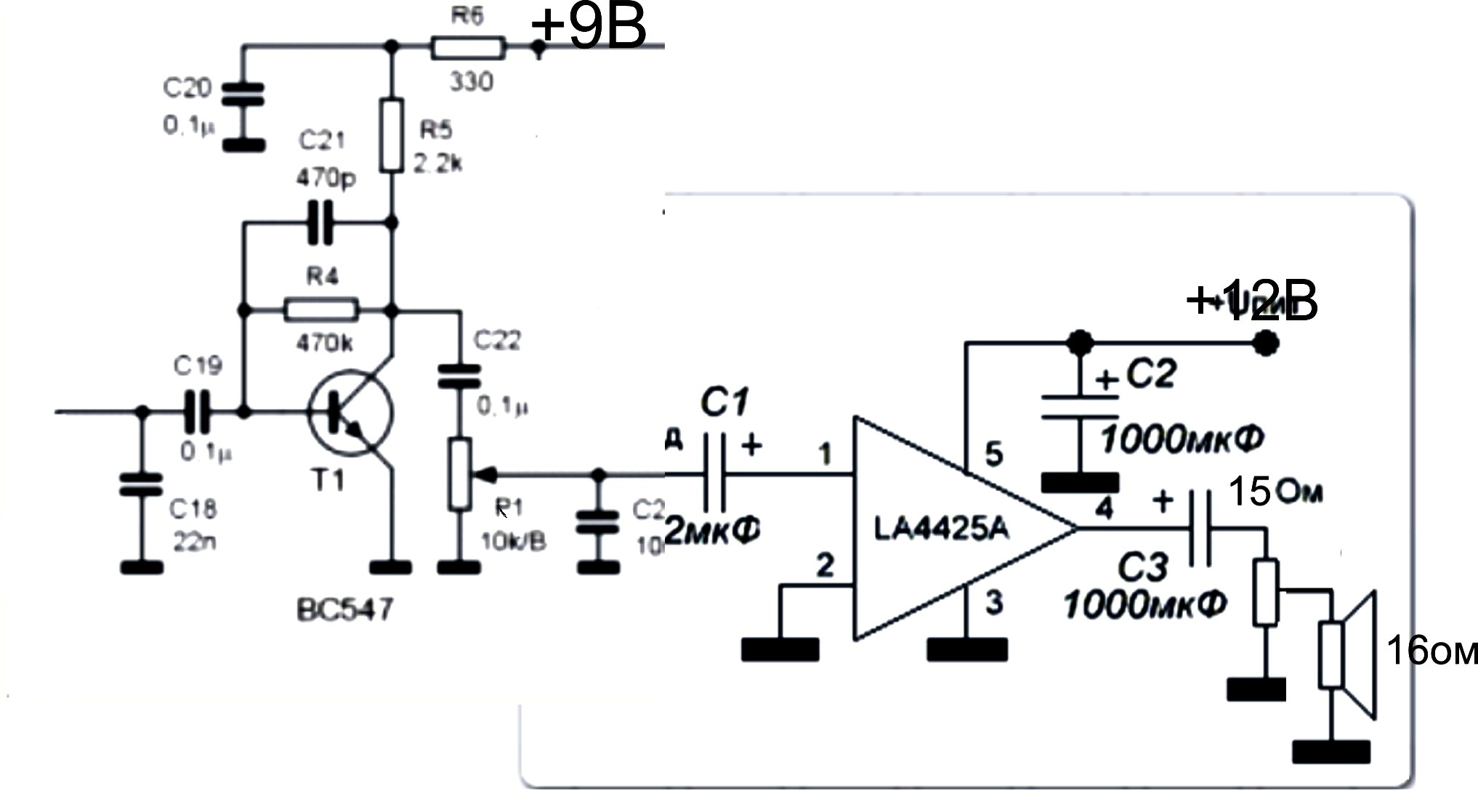

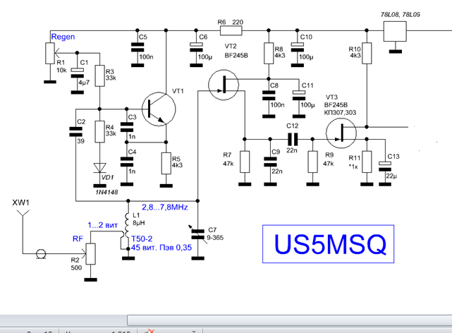

Сергей Эдуардович, ещё целый ряд вопросов. Собрал я приёмник по схеме на рис.1. Он у меня заработал, вогнал его в диапазон 3,55-3,85мгц. Вместо R11 со звёздочкой поставил подстроечник и выставил напряжения на стоке VT3 порядка +5(+-0,5), в соответствии с вашим советом. НЧ часть у меня собрана на макетке, L386 у меня не было, поставил LA4425A. НЧ фильтр пока не ставил. Подключил приёмник к микросхеме, приёмник работает на динамик, но тихо. Решил добавить пред. усилитель. Весь УНЧ собрал по рис 2., R1 оставил подстроечный для регулировки. Прирост громкости получил незначительный, начались проблемы с возбудом. Я уже запитывал предусилитель от отдельной батарейки, но добиться нормальной громкости не получается . Увеличиваю усиление резистором R1, возникает возбуд. Предусилитель запитан через КРЕНку 9в. Может что-то подскажите?
Поставьте параллельно С20 ( по Вашей схеме УНЧ) электролит порядка 100 мкФ. Если не поможет, значит неудачная разводка на плате общего провода, нужно сделать так, чтобы общие провода отдельных каскадов (регенератор и детектор, предуУНЧ и УМЗЧ) соединялись отдельным проводами вместе только в одной точке - на минусе С2.
