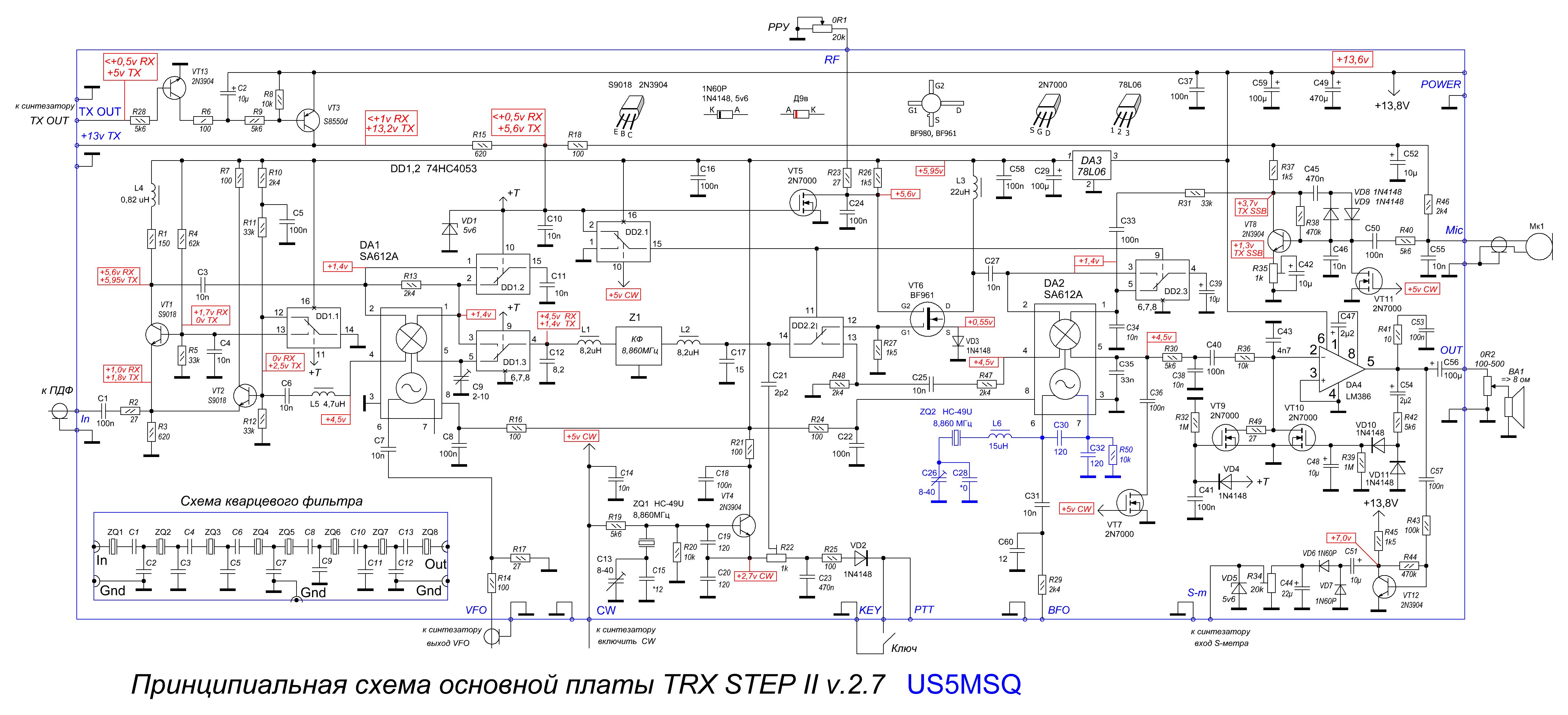

Коллеги, схема трансивера в формате step_2.spl7 есть у кого на руках? Поделитесь. Для работы удобнее с монитора смотреть чем с бумаги.

Так схему скачайте и смотрите с монитора

UT6MAL писал(а):Так схему скачайте и смотрите с монитора
Так и делаю. Была идея распечатать ее кусками. Например все задействованное на прием и отдельно на передачу.

Можно в фотошопе убрать из схемы цепи на приём, а на другой схеме цепи передачи.
и сделать две схемы. Будет учебное наглядное пособие. :)
И разобраться и понять принцип работы трансивера удобнее.
Зачем же так изгаляться с фотошопом?
Александр хорошее дело затеял, вот схема , правда она только в 6 версии, но не думаю, что это большая проблема
