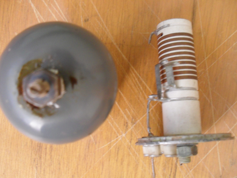

КПЕ установил,теперь думаю какую катушку гетеродина ставить, катушка есть та что на фото но индуктивность меньше чем вы обозначили на схеме, нужно 1.6 мкг, моя 1.1 мкг, мерил без экрана. Искать другую или на эту виток домотать а может емкостями получится обойтись?
на так зачем же гадать, если можно всё просчитать программкой контур3с?

Да посчитать не проблема, просто индуктивность как бы слишком мала. Нельзя же ее до бесконечности уменьшать компенсируя увеличением емкости, разумный предел наверное должен быть.
Обещаю больше глупых вопросов не задавать.
Да нормальная индуктивность - у нас-то частоты ГПД не ниже 8,5 Мгц. Для сравнения - в известной КВ радиостанции UA1FA по данным автора катушка ГПД должна резонировать с емкостью 300 пФ на 10 Мгц, т.о. её индуктивность примерно 0,8 мкГн, а частота генерации ниже, чем у нас - до 6,8 Мгц (на 160м).
Лишь пределов изменения емкости КПЕ хватило на оптимальную растяжку диапазонов.

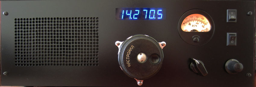

Наш неутомимый коллега Borin QTH оформил приёмник в красивый корпус и записал новое видео его работы https://www.youtube.com/watch?v=X_khp5fHPfI
- замечательный вид и шикарный звук!Просто бальзам на нашу ностальгирующую ламповую душу! :)

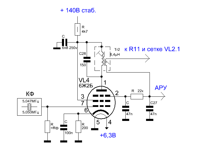

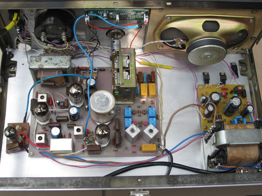

Приемник собранный Borin QTH работает очень хорошо, на видео виден дополнительный каскад на 6ж2п, без него громкость будет слабоватой? Видимо тоже поставлю сразу.
К R11 и сетке VL.2.1 тут опечатка? Имелось ввиду R12 наверное
Да, конечно R12.

Нашел релюшки РЭС-47 напряжение срабатывания 27 вольт, как думаете подойдут? С трансформатора ТАН-2 думаю можно получить питание этих релюшек
Подойдут. Напряжение питания лучше сделать поменьше - порядка 18-22 в. При этом реле будут надёжно срабатывать и не будут перегреваться при длительной работе.
