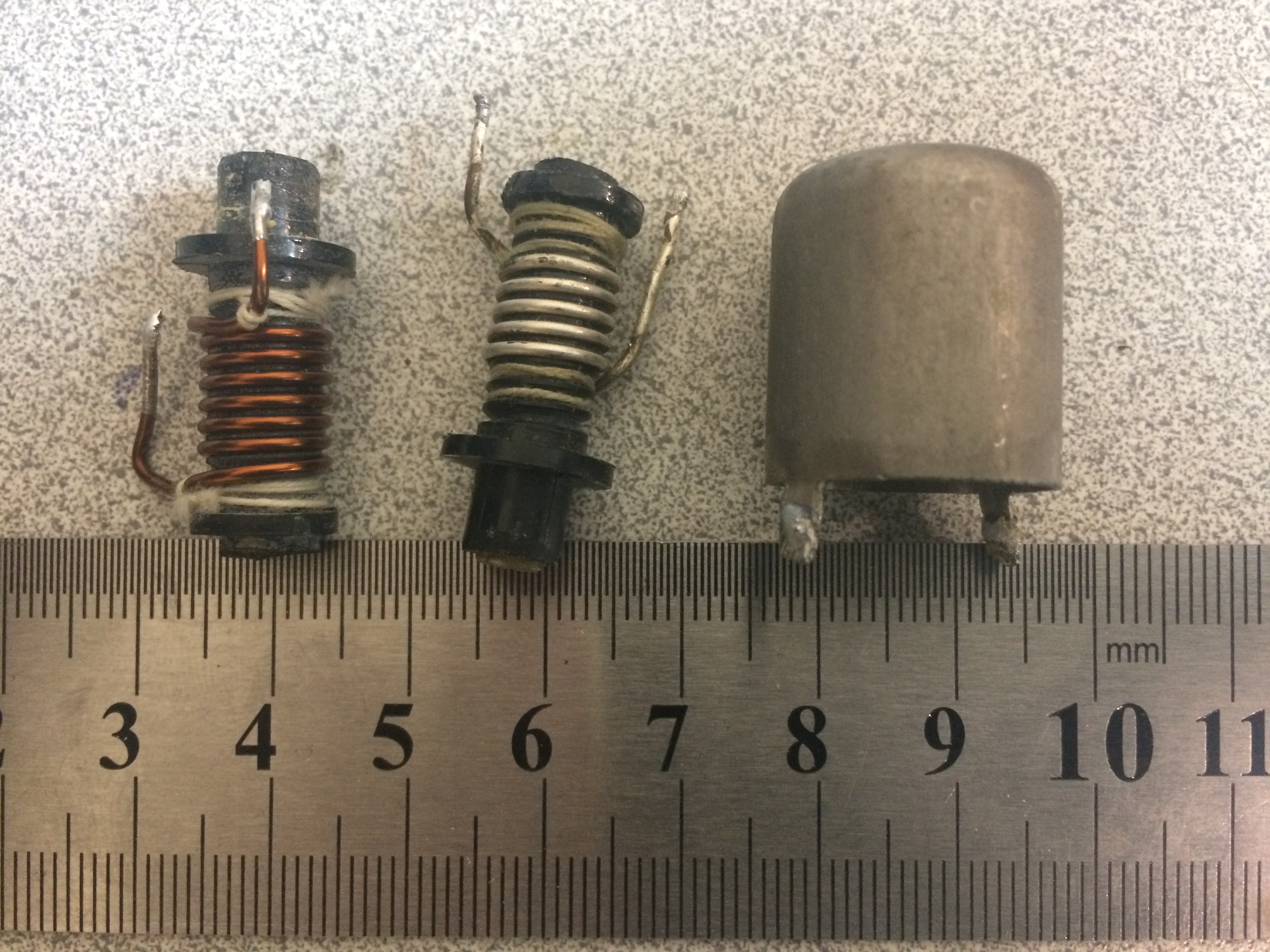

Доброе время суток! приступил к изготовлению, на данном этапе сборка ГПД, есть вопрос по ДПФ и по катушке в ГПД.
1. Нашел катушки как на фото, скажите они подойдут для ГПД

UU5JPP писал(а):Доброе время суток! приступил к изготовлению, на данном этапе сборка ГПД, есть вопрос по ДПФ и по катушке в ГПД.
2. под какие реле разведена плата ДПФ
1. Я выше уже писал, что подходят катушки индуктивностью от 2 до 4 мкГн. Это определяется измерением индуктивности, а не просмотром фото.
Если нечем померять, то надо изготовить ГПД и использовать для измерения параметров катушки, аналогично и в качестве приставки к частотомеру (цифровой шкале)

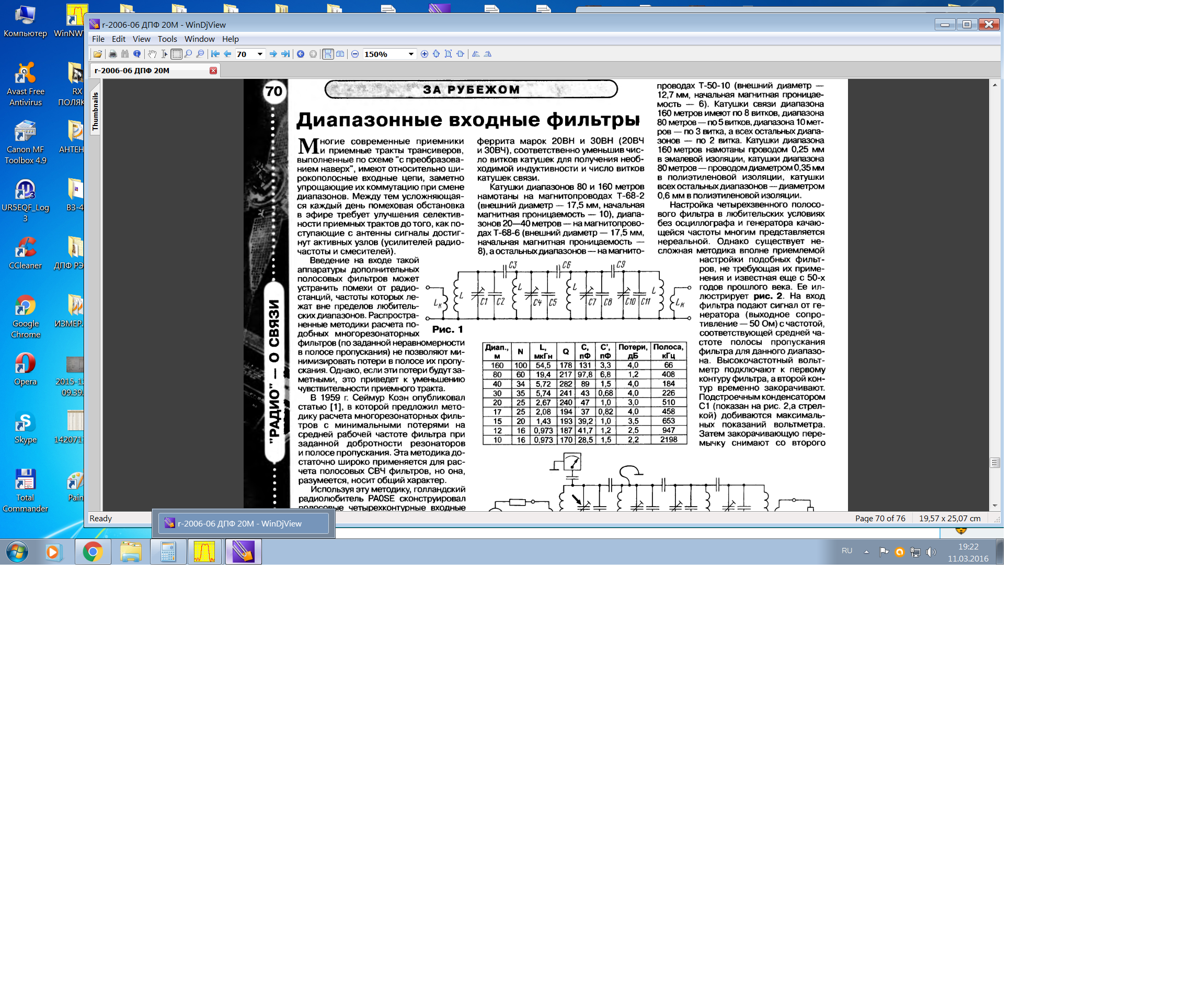

Я извиняюсь, забыл приложить схемку ПДФ, из РАДИО 2006 №6.
out1,5пф 0дб -30дб.rar
Ссв. 1.5пф. 0дб и АТТ -30дб.
(17.89 КБ) 348 скачиваний
Владимир, 73!
US7ILY писал(а):Я извиняюсь, забыл приложить схемку ПДФ, из РАДИО 2006 №6.
Хорошая схема и Ваш результат очень близок к авторскому, так что всё ОК.

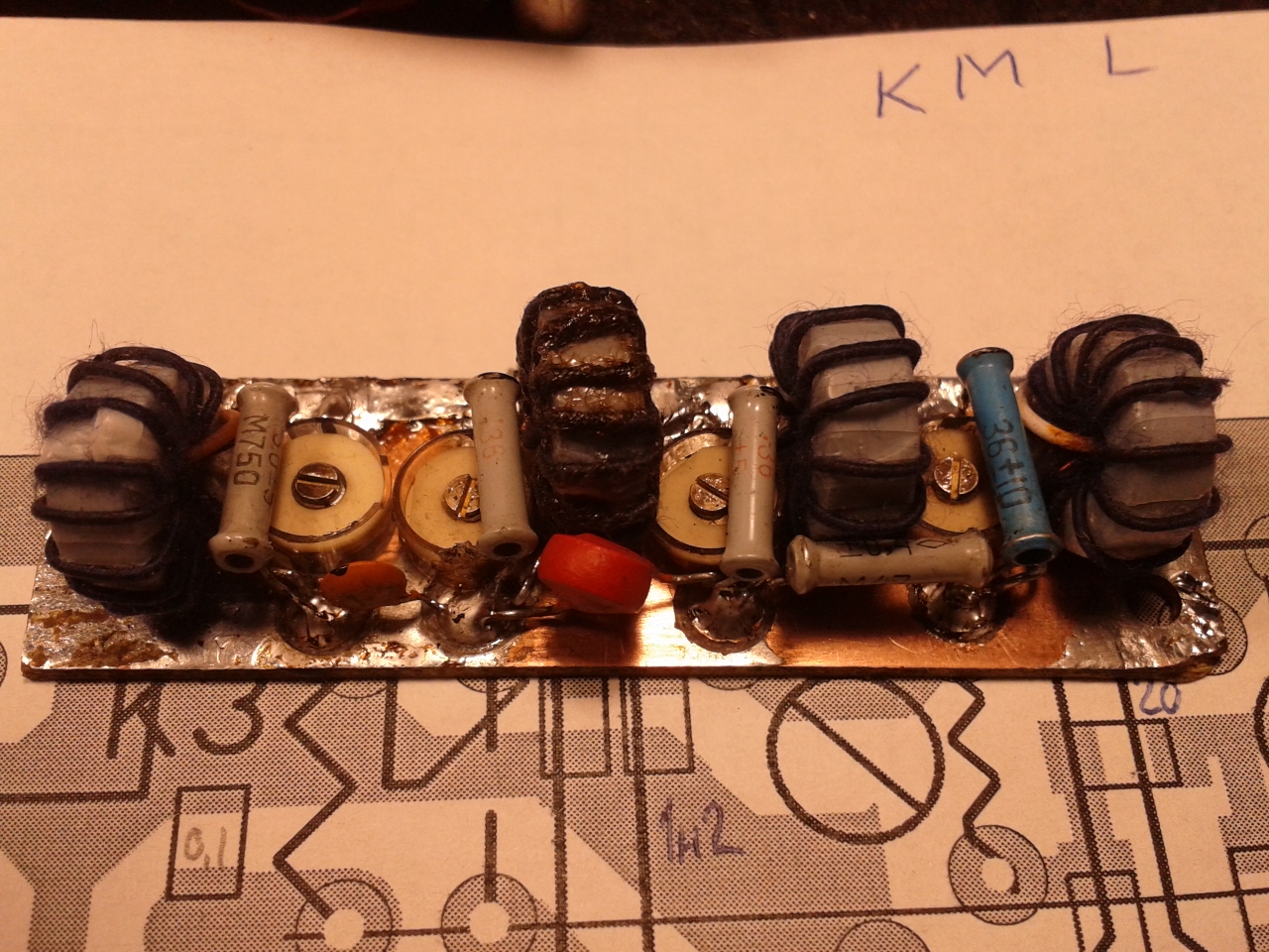

Платка ПДФ 20м
Один из подстроечников постоянно не контачил, нашёл и два колечка с Q 250 ( в прежнем графике 2шт. были с Q 210 и два 240), теперь всё поменялось Днём слушал 20м, звучит превосходно! Аппарат классный!
out пдф20...rar
(18.58 КБ) 363 скачивания
Владимир, 73!
