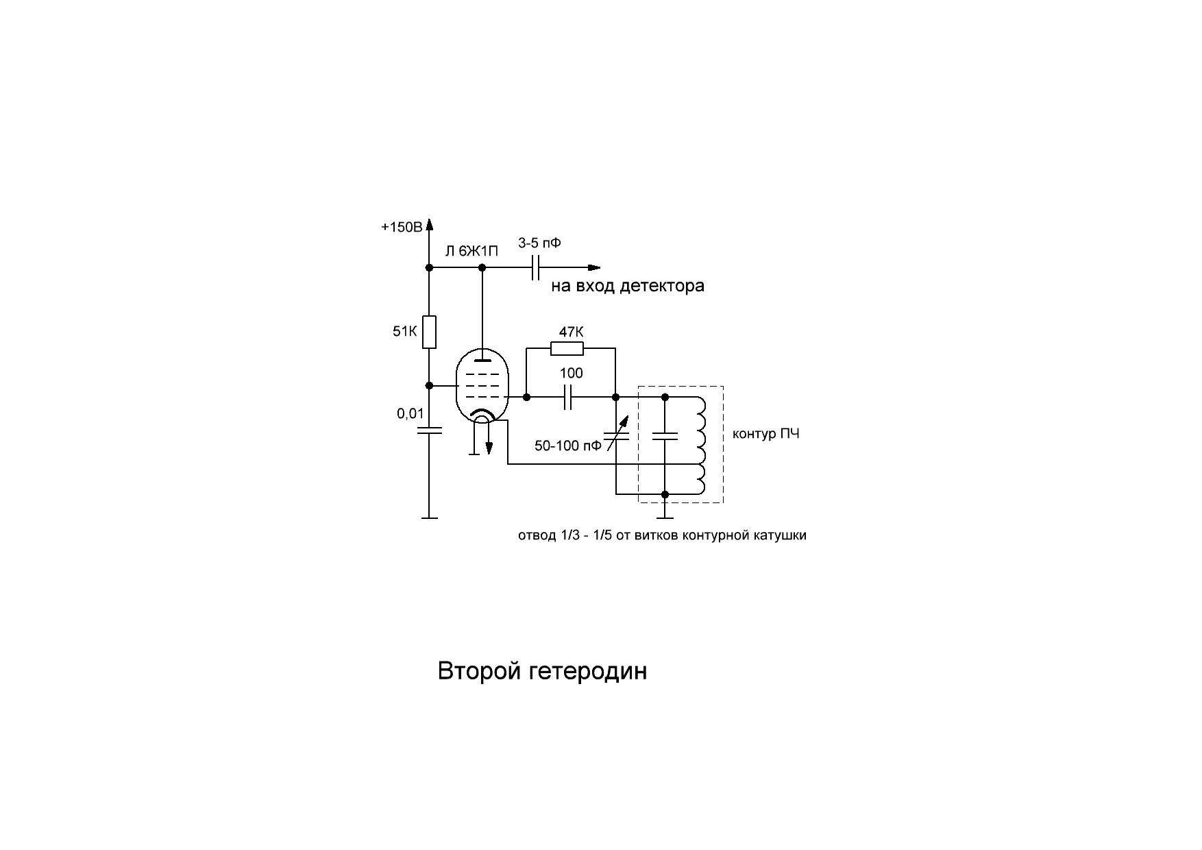

Схема на некомбінованих лампах
Re: Схема на некомбінованих лампах

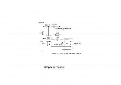

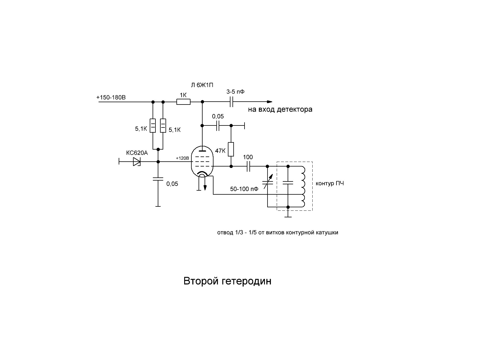

Дуже дякую! Тепер сигнали будуть стабільними. А другий гетеродин стабілізувати таким самим способом, тільки анодне?
Можно экранирующую.
Аноды у этих стабилитронов с гайкой - можно прикручивать к шасси без прокладок.
Дуже дякую Вам!masterprofinet писал(а):Можно экранирующую.

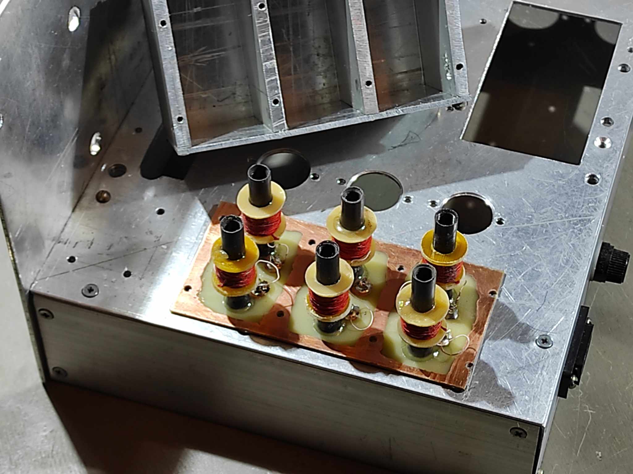

Опытным путем подбирал по прибору индуктивность и число витков для контура ПЧ 465 кГц.
Ск___ Индуктивность___ число витков
180______ 651____________ 260
200______ 585____________ 245
220______ 532____________ 234
270______ 434____________ 210
300______ 391____________ 205
330______ 355____________ 200
Индуктивность в мкГн указана для полностью введенного сердечника.
Экран уменьшает индуктивность катушки на 10-20%. Поэтому число витков нужно будет подкорректировать.

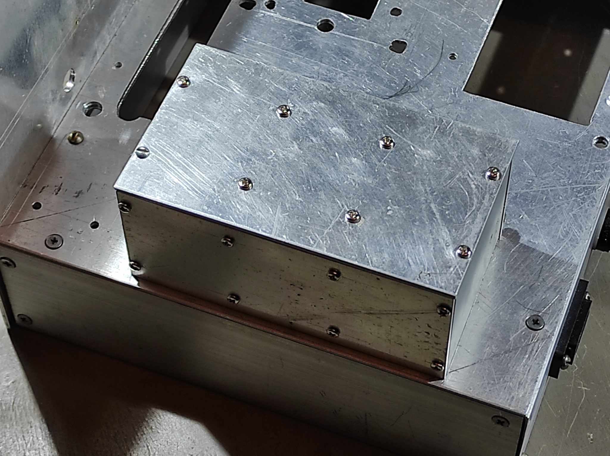

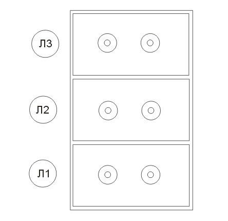

На жаль, не все відбувається так швидко, як хотілося б. Але основа конструкції це шасі? Звичайно, бажано не помилитися з розміщенням каскадів. А якщо збільшити розміри екрану для дволанкових фільтрів, впливу буде менше? Наприклад, зробити загальний блок ПЧ з окремими відсіками

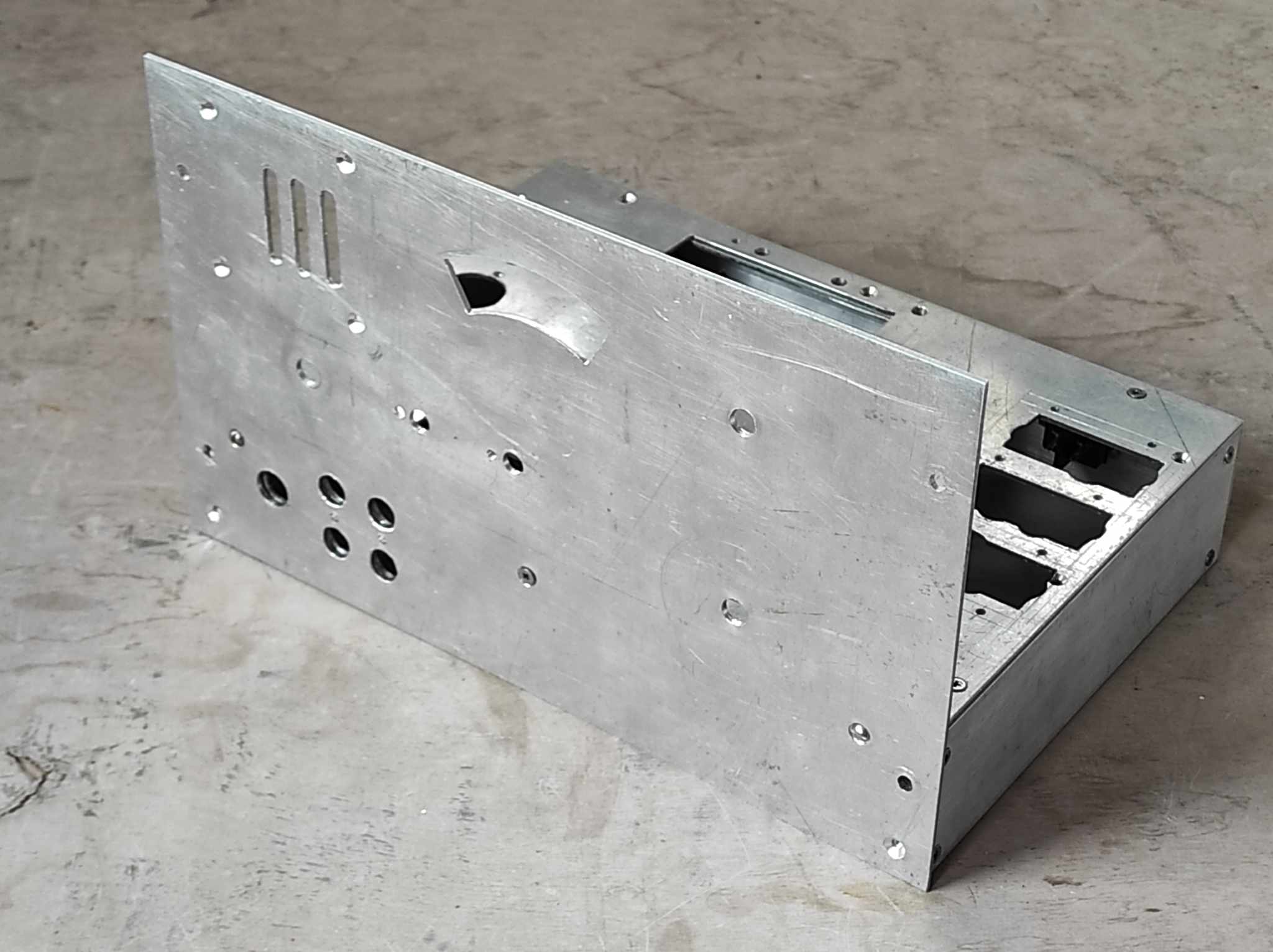

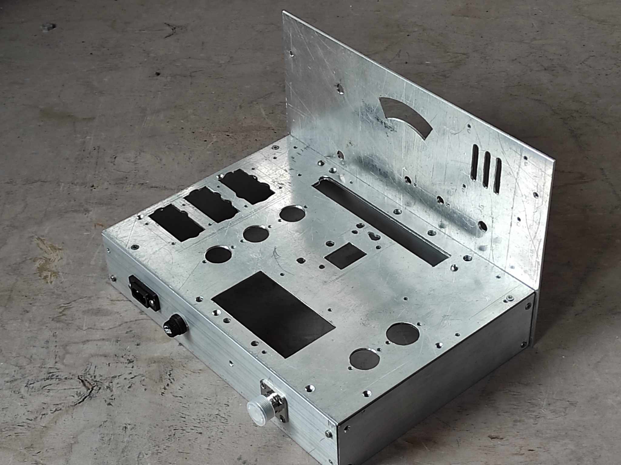

Не минуло й двох років, а шасі вже готове. Неймовірні темпи творчості. Цікаво, чи поміститься в нього некомбінований приймач?
- Сообщения: 5197
Отличная слесарка, браво! На таком добротном конструктиве всё должно работать с полпинка
Доброго дня, Сергій Едуардович! Так от виявляється в чому основа успіху, добротний конструктив! Сміюся)
Ок, врахуємо, будемо застосовувати й намагатимемося втілити.
Скажіть, у такому вигляді контури ПЧ мають право на існування? Підряд преобразователь і два каскади УПЧ? Дякую!
