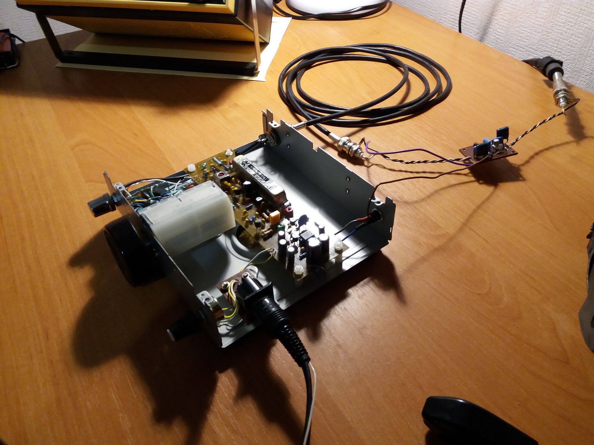

Собрал приемничек на 80м, заработал практически сразу. Очень доволен работой приемника. Это мой первый приемник на ЭМФ. Большое Вам, Сергей Эдуардович, спасибо за схему и труды.

Использую магнитную антенну с простейшим усилителем. Антенна из ТВ кабеля висит в комнате у окна.
Я рад, что Вам понравилась работа этого приемника.
