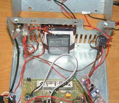

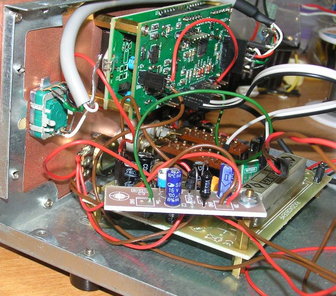

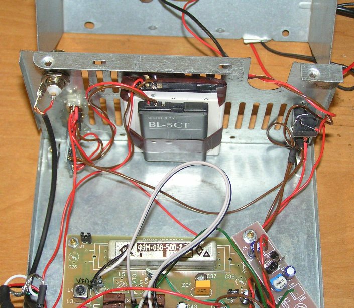

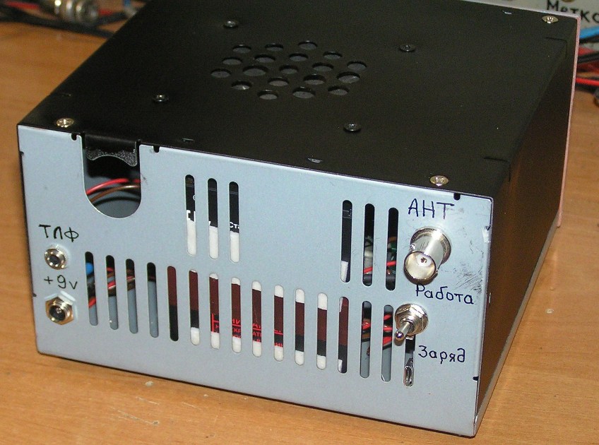

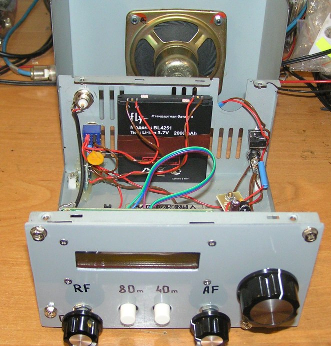

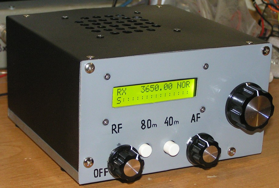

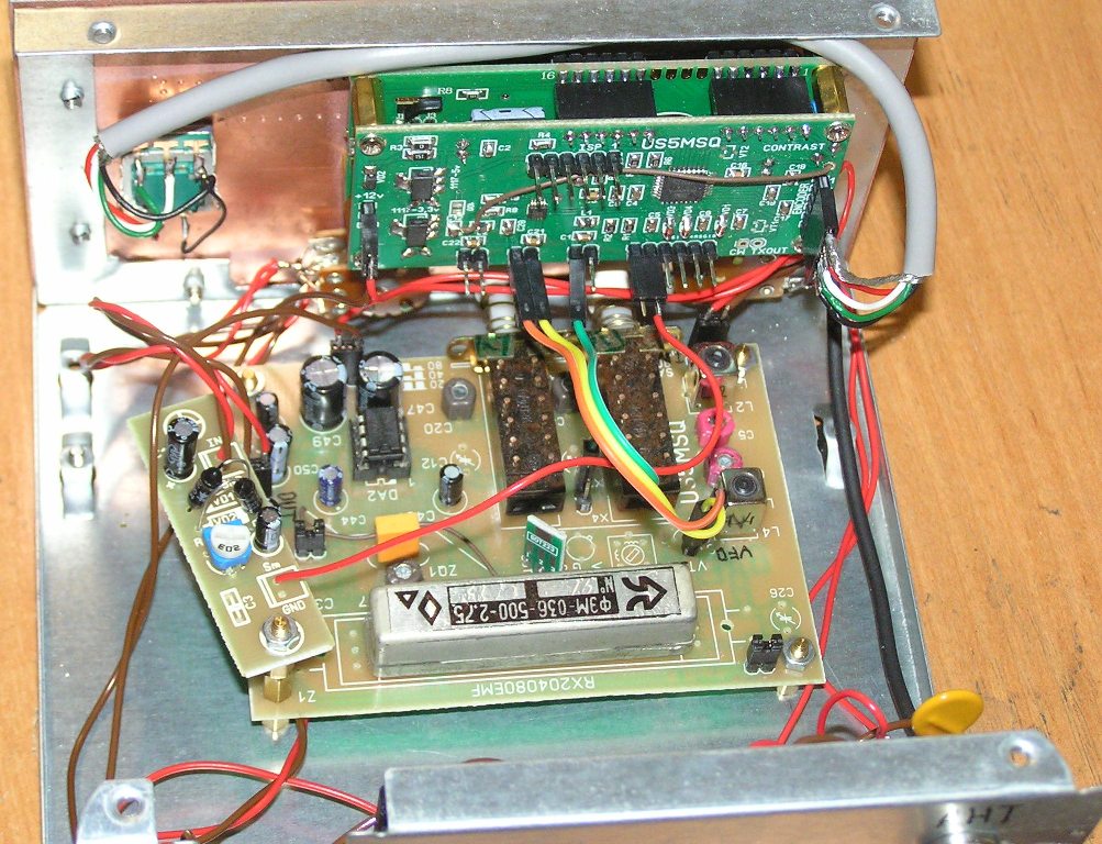

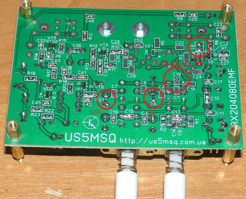

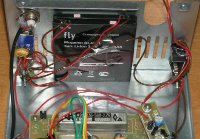

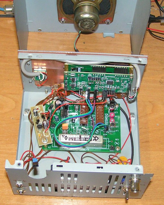

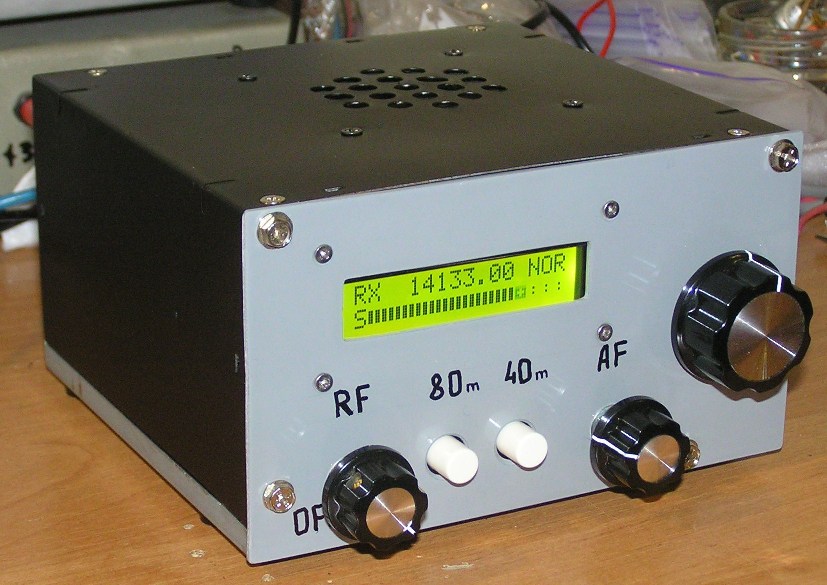

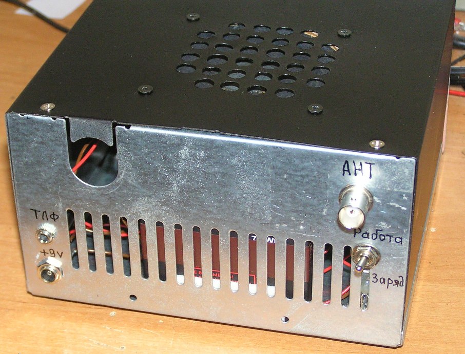

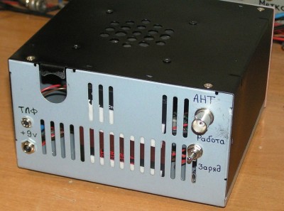

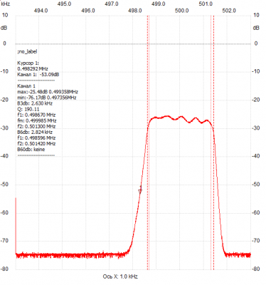

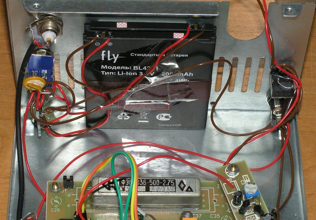

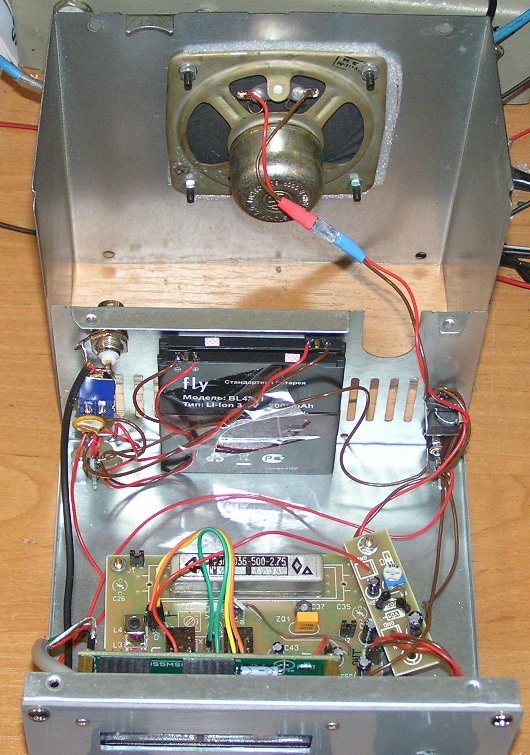

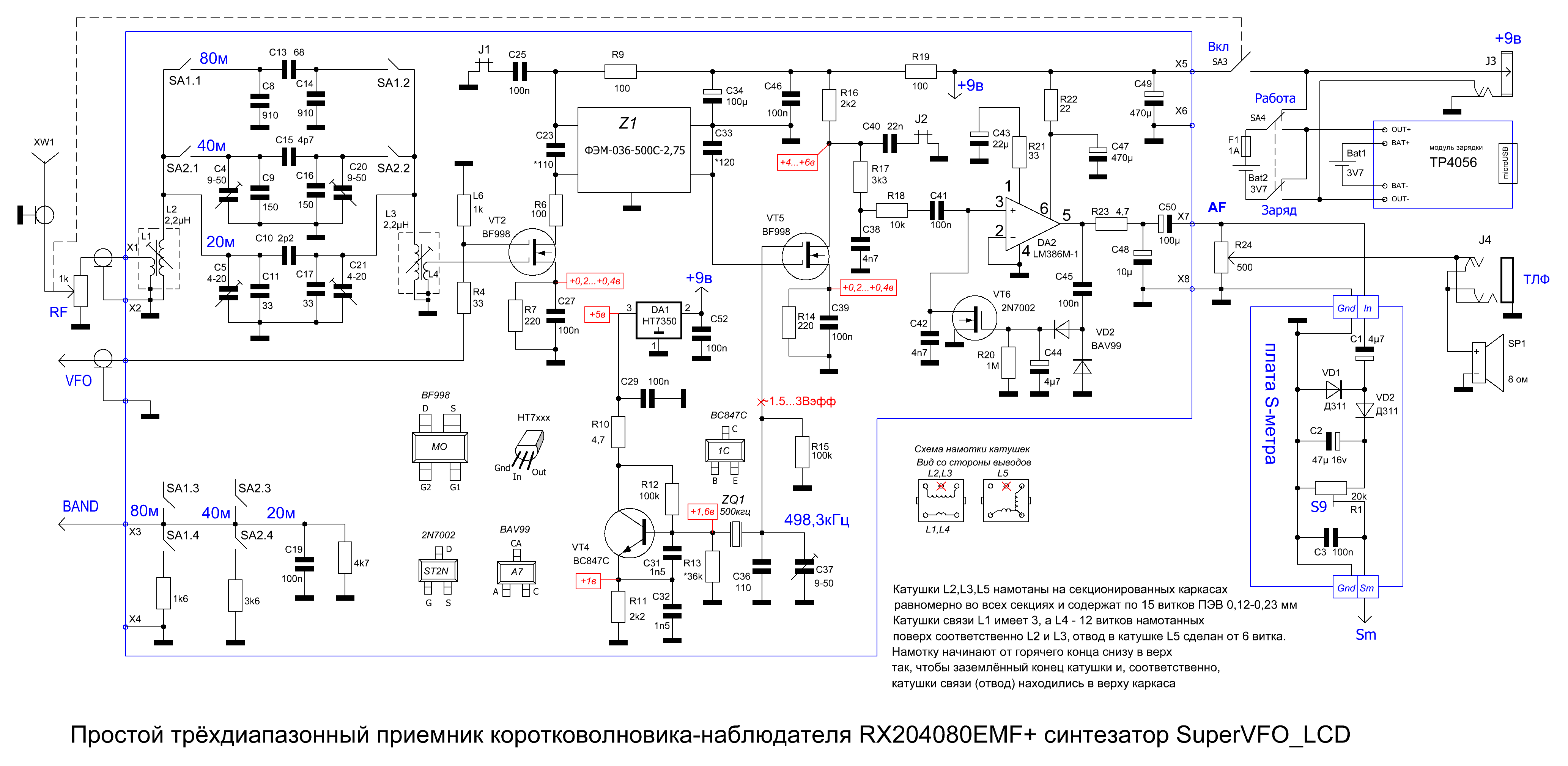

Приемник, показанный выше, обрёл нового хозяина :) и мне пришлось делать для себя второй экземпляр. Схема и конструкция практически такая же. Отличия небольшие - поставил аккумуляторы большей емкости (2000 мА), что обеспечивают непрерывную работу приёмника на средней громкости примерно сутки (24 часа). Поскольку токи здесь могут быть большими, для большей надёжности на переключение режимов "РАБОТА_ЗАРЯД" поставил более мощный переключатель (тумблер) и самовосстанавливающийся предохранитель на 1А (на фото жёлтый диск)
Динамик от Селги 404 хорошо звучит и громко, поскольку имеет повышенную чувствительность.

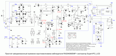

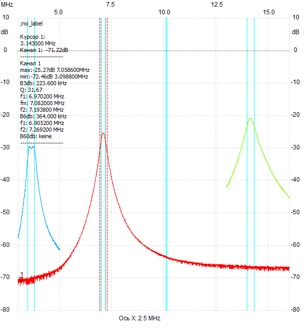

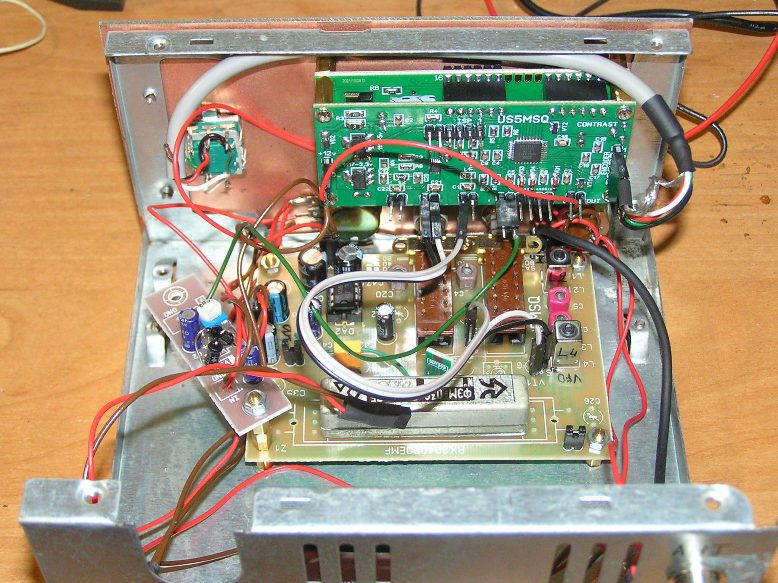

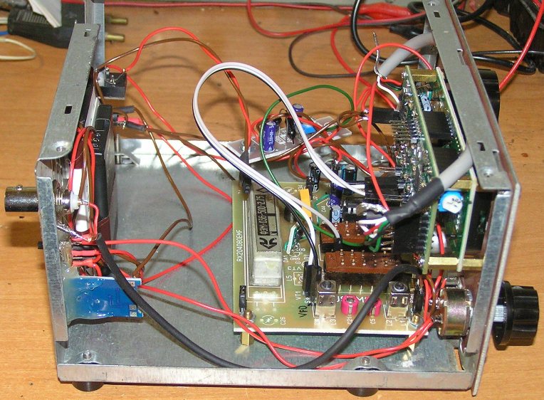

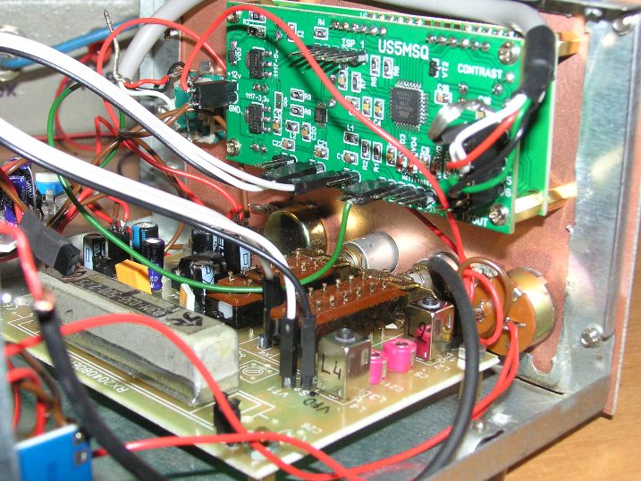

И второй приемник, показанный выше, обрёл нового хозяина и мне пришлось делать для себя третий экземпляр :) . Фактически это копия второго экземпляра, только плата приемника зелёная, из последней партии, та что с цепями управления ЦШ.
