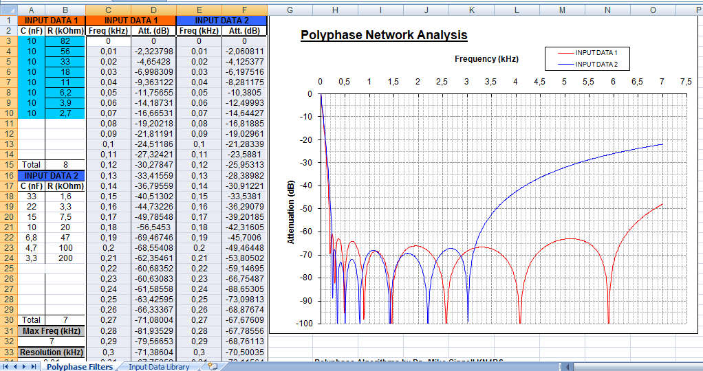

Сергей Эдуардович здравствуйте. Такой вопрос. Для экспериментов на СДВ (от 10 до 100 кГц) хочу собрать однополосный автономный приёмник. Один из вариантов - приёмник прямого преобразования. Я так понимаю, Ваша разработка потянет эти частоты. А вот как пересчитать полосу пропускания (нужна хотя бы 4- 5 кГц)???
Re: Однополосный гетеродинный приемник с большим ДД
Для получения полосы пропускания 5-6 кГц потребуется в полифайзер добавить ещё 2 звена, т.е. он будет 8-звенный -номиналы приведены в таблице синего цвета, там же красным цветом показан график ожидаемого подавления зеркальной боковой полосы.Резисторы звеньев нужно располагать по возрастающему сопротивлению от входа к выходу. Чтобы повысить частоту среза ФНЧ до 6 кГц, нужно в 2 раза уменьшить емкости С52,С55,С56,С59,С60,С61 (по схеме рис.2) и С3,С11,С15,С17 (по схеме рис.3).

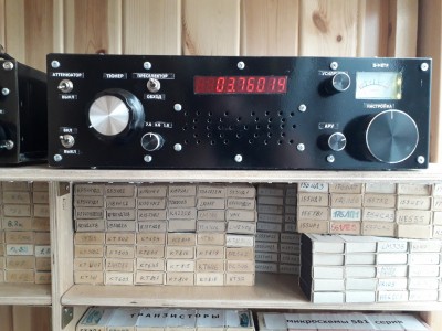

Здравствуйте.combat914 писал(а):Добрый день, С новым 2022 Годом!!! Удачи и успехов и главное здоровья.! Собрал Ваш приемник. Начал сборку аж в 2005 году, как вышла первая публикация в журнале Радио. Собрал, не модернизированный вариант, поставил шкалу Денисова, на 40 и 80 метрах слышны биения частотомера. Удалось снизить подключением 1000 пф на входе частотомера и земли. Если вы найдете возможность ответить, подскажите , как избавиться от такой гармоники.
Здорово выглядит Ваш ППП, основательно сделано -приятно глазу
Да, есть такая бяка - у ЦШ Денисова на вход проникает большой уровень коммутационной помехи. Чтобы от неё избавиться, нужно развязать ЦШ по питанию - RC или LC фильтрами и на входе поставить хороший буферный усилитель, например такой как у меня в ЦШ, сделанной по проекту этого же автора - см. viewtopic.php?f=23&t=396
