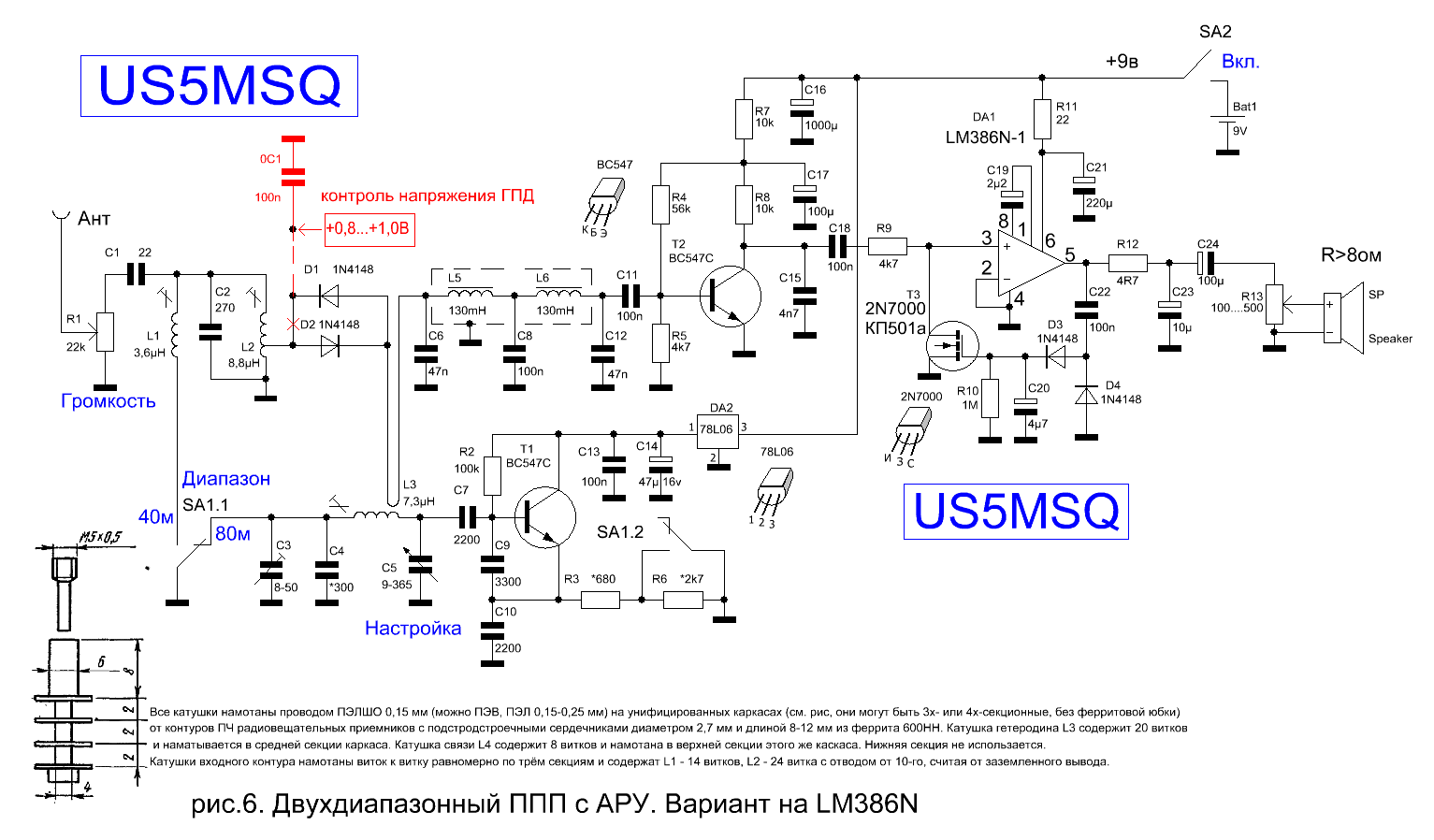

День добрый! Сергей, подскажите... Был вариант приемника с УНЧ на LM386. Можно ли вместо LM386 воткнуть по типовой схеме один из каналов TDA2822? TDA2822 просто есть в наличии.
Можно.

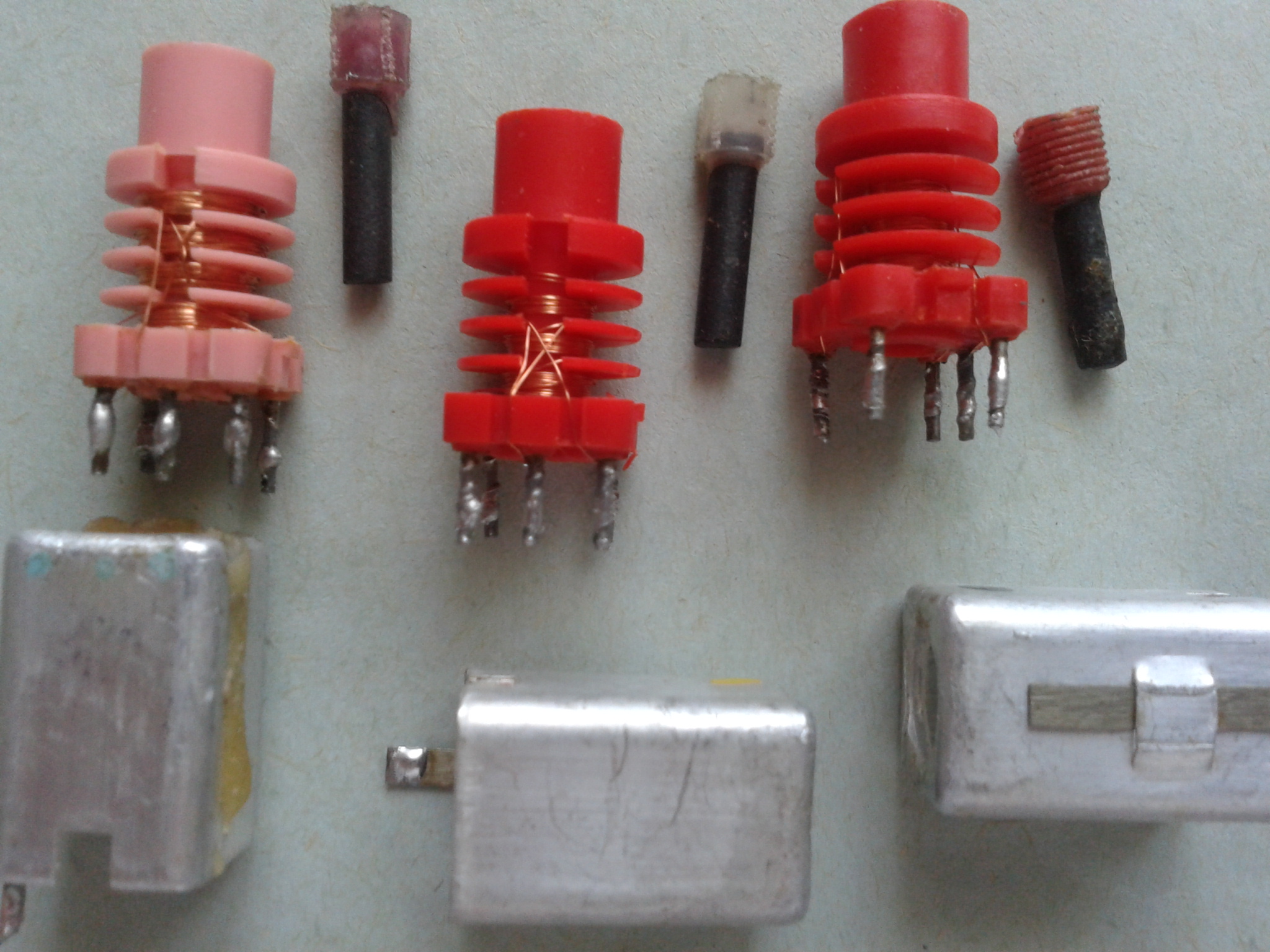

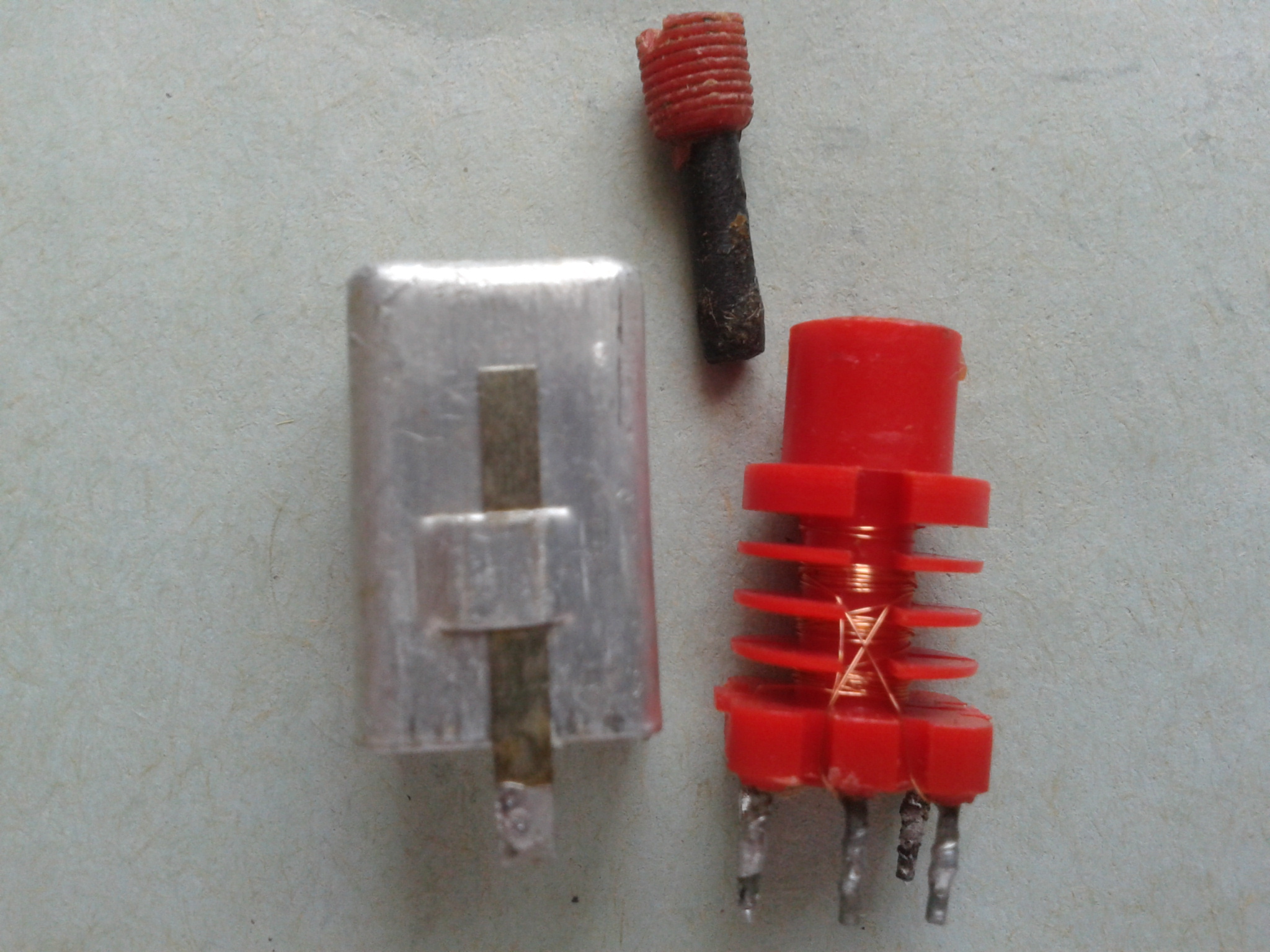

Доброго дня! Сергей Эдуардович, вот решил повторить приемник по вашей схеме и хотелось бы уточнить по поводу катушек. Подскажите пожалуйста можно ли применить в качестве каркасов катушки от радиоприемника океан! Они по размеру примерно такие же как на чертеже. За ранее большое спасибо!

Сергей, здравствуйте. собрал для начала усилитель. Столкнулся с проблемой, греются как утюг выходные транзисторы. При включении кроны 8 вольт напряжение проседает до 4,5вольт, соответственно в точках контроля 2,5 вольта. Сам усилитель при подключении плеера работает хорошо без искажений. Даже не знаю что делать. Правда один выходные транзисторы отличаются по коэфиценту 105 на 66, и один из них ....... даже не знаю как сказать :? база на своем месте а вот на месте эммитора коллектор.ЭТО ПИШЕТ LCR-метр. Пробовал и так и так или греются оба или один.

Тоже вопрос по контурам.. Нужны ли экраны на них? Или как обычно- если монтаж плотный-нужны, если расстояние между катушками более 5 см -экраны не обязательны?.
said-97 писал(а):Доброго дня! Сергей Эдуардович, вот решил повторить приемник по вашей схеме и хотелось бы уточнить по поводу катушек. Подскажите пожалуйста можно ли применить в качестве каркасов катушки от радиоприемника океан! Они по размеру примерно такие же как на чертеже. За ранее большое спасибо!
Да, эти каркасы подходят, только без экранов - тогда намоточные данные остаются без изменений.
RJ писал(а):Тоже вопрос по контурам.. Нужны ли экраны на них? Или как обычно- если монтаж плотный-нужны, если расстояние между катушками более 5 см -экраны не обязательны?.
Да, ответ чуть выше
boboz74 писал(а):Сергей, здравствуйте. собрал для начала усилитель. Столкнулся с проблемой, греются как утюг выходные транзисторы. При включении кроны 8 вольт напряжение проседает до 4,5вольт, соответственно в точках контроля 2,5 вольта. Сам усилитель при подключении плеера работает хорошо без искажений. Даже не знаю что делать. Правда один выходные транзисторы отличаются по коэфиценту 105 на 66, и один из них ....... даже не знаю как сказать :? база на своем месте а вот на месте эммитора коллектор.ЭТО ПИШЕТ LCR-метр. Пробовал и так и так или греются оба или один.
Цоколёвка ГТ403 приведена на схеме (коллектор "сидит" на корпусе).
Большой начальный ток УНЧ свидетельствует о том, что падение напряжения на диоде Д3 слишком велико - нужно выпаять диод, дать ему остыть и измерить падение напряжения на нём китайским цифровиком в режиме прозвонки диодов и тем же способом подобрать экземпляр с меньшим падением напряжения.
R13 должен быть 330 ом, иначе придётся подбирать (увеличить) R10 до получения примерно половины напряжения питания на эмиттерах Т9,Т10.
said-97
Сообщения: 189
Сообщение said-97 »
Большое спасибо вам за подробный и оперативный ответ! Значит буду подбирать детали дальше!
