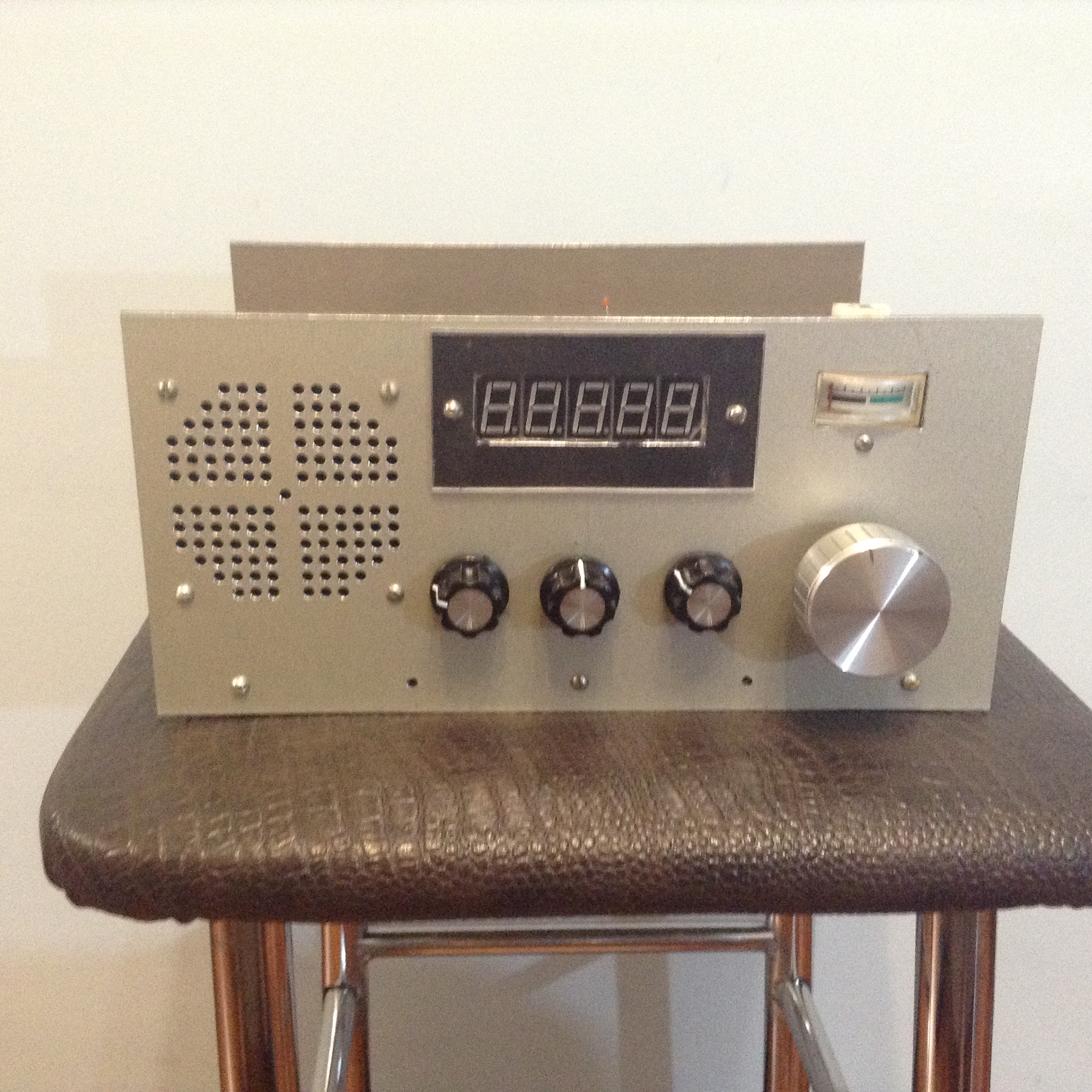

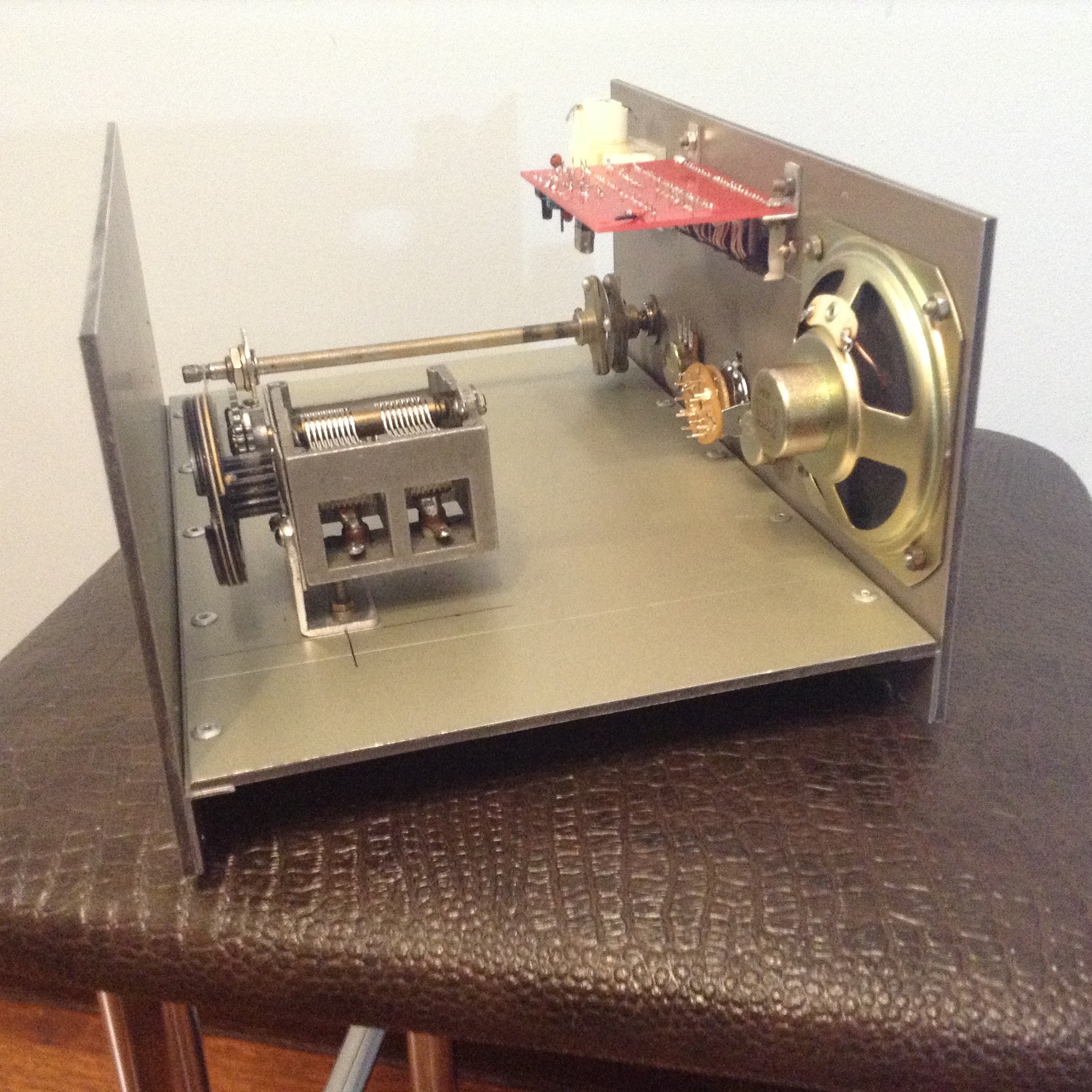

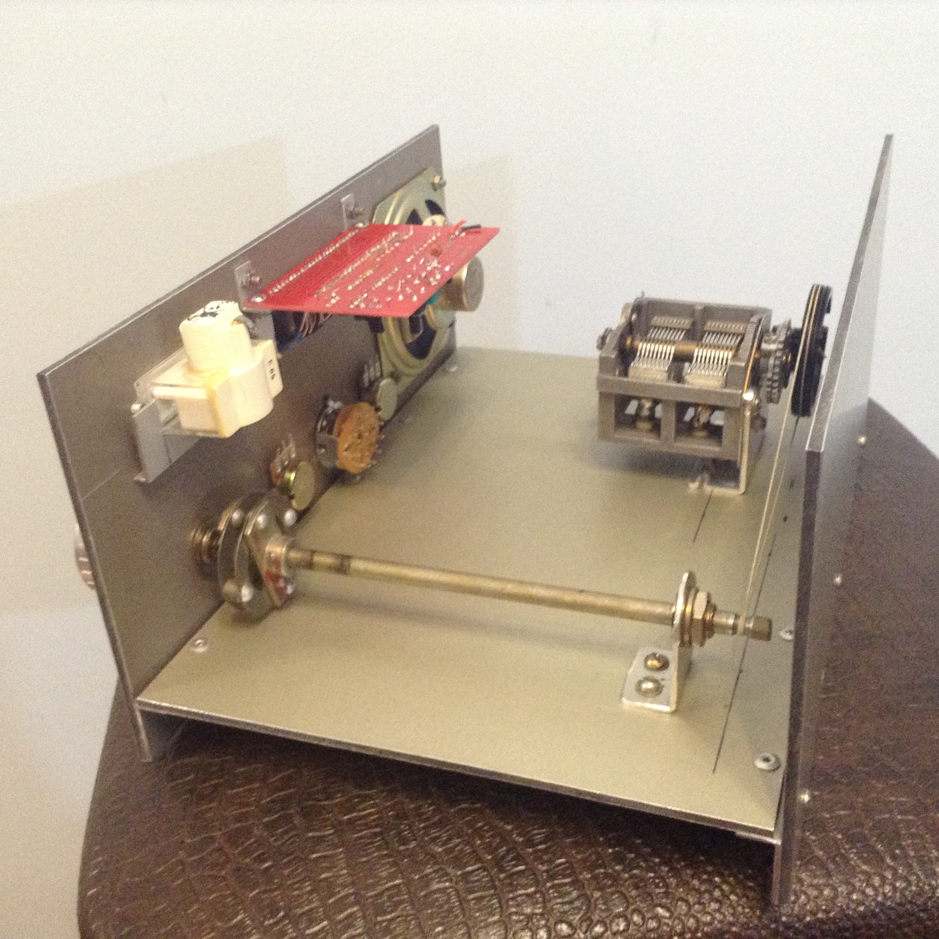

Немного послесарил. Контрольная сборка.
Супер! :)
Sany69
Сообщения: 216
Сообщение Sany69 »
Сергей Эдуардович, спасибо. Если чесно, то самому нравится.
