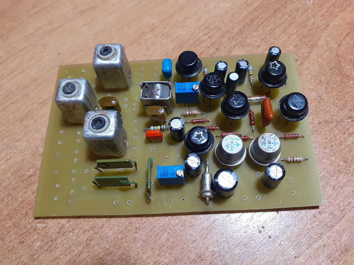

Попробовать можно. Но лучше кт 603б или г, у а маленький коэфицеент передачи тока. Не знаю как поведёт себя гпд. Да и из пушки по воробьям как то не по феншую. Кт 315г за глаза. Тут в гпд надо коэфицеент порядка от 100 до 150

Да действительно что-то у кт603а на фоне 3904 и 3906 h21 совсем не впечатлил. Китаец показывает всего 30. Так тому и быть. Есть кт301ж с h21 -150. Ну и вопрос такого плана- подойдет ли в в гетеродине С8,С10,С11 марки КМ с ТКЕ М750.

Да, это хорошие конденсаторы.

Кстати сейчас заканчиваю приемник на двух затворных полевых транзисторах. Так вот , в пинцепи китайская керамика тоже работает. Частота гпд очень стабильна, до полу часа без подстройки. Ну или повезло.

Diletant писал(а): Ну и вопрос такого плана- подойдет ли в в гетеродине С8,С10,С11 марки КМ с ТКЕ М750.
Это конденсаторы средней паршивости. Группа ТКЕ М750 не подходит для гетеродинов.
Нужно или М47 или М75.

RJ благодарю за подсказку. Видимо придется поискать КСО группы Г. Никак не соображу с каких плат модно их надыбать.

Diletant писал(а): Видимо придется поискать КСО группы Г.
Вы это...Вы собирайте приемник на тех компонентах, которые есть под рукой. Нет группы М47-ставьте М750.
Приемник будет работать. Пусть частота будет немного плыть, но не критично.
Потому как, пока вы найдете нужные конденсаторы, весь пыл и энтузиазм пройдет)
И останется у вас на столе долгострой.

Да уж....сколько их полунабитых плат осталось, сколько заработало только на "соплях". Да набрал, правда 2 по 1800 и 1-2200, группа г, лет по 50 им. Как тот ослик помер с голоду, между двух копен сена. Не смог решить с какой начать есть. :D
