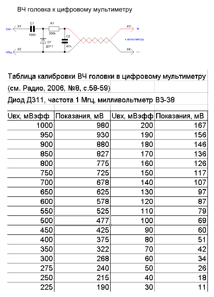

Да, похоже калибровки канала вертикального отклонения наших осциллографов пляшут, куда захотят
Их бы поверить как положено, но увы...
Зато я нашёл рабочий милливольтметр переменного тока В3-38, у которого по паспорту погрешность на частоте 1 Мгц не превышает +-2,5% ( и показания которого совпадают с моим осциллоскопом, включённым без внешнего делителя) и на этой частоте заново откалибровал диодный пробник (см. приложение). Теперь в показаниях диодного пробника можно быть уверенным
