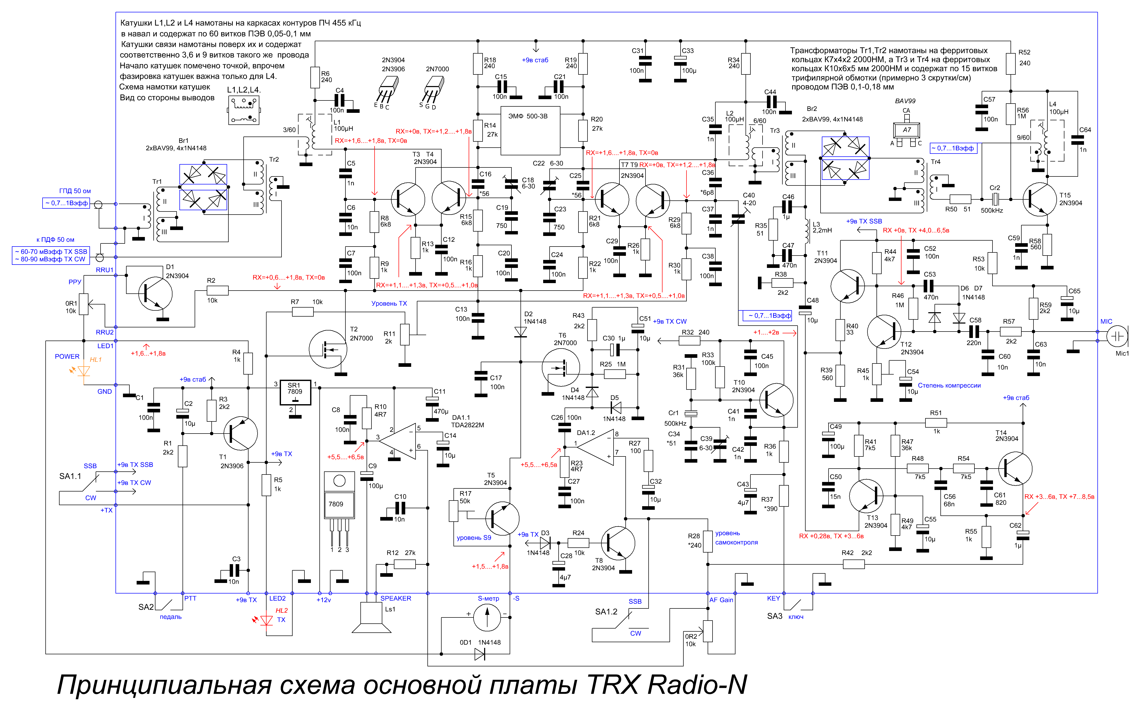

Сергей здравствуйте. Вопрос по поводу соглосования ЭМФ, просто везде паралельно обмоткам стоят ёмкостя, а в этой схеме немного по другому. Крутя подстроечные С18 С22 - 6-30 пик как бы не вижу их действия. В этой схеме также должен быть резонанс так же как и с ёмкостями в паралель ? И какую роль играют С19 С23 - по 750пик?

1.Ну почему же по другому - всё такой же параллельный контур с ёмкостным отводом для согласования: верхние по схеме выводы ЭМФ заземлены по ВЧ блокирующими конденсаторами
2. Нагруженная добротность контуров на основе катушек возбуждения для указанных ЭМФов невелика - примерно 4-5, поэтому резонанс слабо выражен, размыт. Эффект от подстройки триммеров также слабо выражен, даже на экране NWT, поэтому я в своём наборе для сборки трёхдиапазонного приёмника, который комплектуется ЭМФ из одной партии, вообще убрал эти подстроечники, как в общем-то бесполезные.
3.Это "нижние" конденсаторы емкостного делителя.
Важно: указанные на схеме номиналы конденсаторов С16,С19,С23,С25 справедливы для ЭМФ с индуктивностью обмоток порядка 1350-1650 мкГн ( типа ФЭМ2-018-500-3В-1 (старое название ЭМФ-9Д-500-3В) и аналогичные). Если же ваш ЭМФ имеет другую индуктивность обмоток, то номиналы этих конденсаторов нужно обратно пропорционально изменить.

Спасибо за ответ. Померял идуктивность обмотки ЭМФ 1771мкгн, тойсть немного ёмкостя нужно уменьшить, я правильно понял ? ЭМФ прямоугольный с 6-ю выводами 3.1Н.
Да, можно уменьшить только С16,С25 до 39-43пФ

Конечно момент интересный, я за то , что при паралельно подключченой ёмкости ЭМФ хоть и слабо выражен резонанс , но он есть , а сдесь получается как то типа на угад. Впаял и не видешь как он настроен. По каким тогда критериям ориентироваться ? начинающим это нужно. Или это чисто расчётные даные? Сильно не пинайте , в теории не силён.
расчётные значения. Подробнее см. http://us5msq.com.ua/prostye-supergeter ... nzistorax/
Конечно для получения минимальных потерь в полосе пропускания ЭМФ резонанс контура на основе катушки возбуждения нужен, просто необходим. Но при его нагруженной добротности 4-5 полоса пропускания составит примерно 100-120 кГц (по уровню -3 дБ) и примерно 50-60 кГц (по уровню -1 дБ). Т.е. при изменении частоты резонанса на +-5% потери от неточной настройки обоих контуров (входного и выходного) будут мизерными - не превысят 2 дБ, а такое изменение частоты соответствует 10% (!!!) изменения емкости (или индуктивности), так что здесь можно обойтись без фанатизма :)

Не работает АРУ. Впаивал 3 шт. 2N7000 , транзисторы новые, паял выключеным пояльником. S- на массу, D- на катод диода D2 и эмитер Т5, G- на R25,С30и катод D4. Правильно ? Напряжения на 1 ноге DA1.2 - 5.5в , на колекторе Т5- 1.75в. Как ещё можно проверить АРУ ?
Да, всё правильно.
Цоколёвка 2N7000 приведена на схеме и на плате срез корпуса показан правильно, здесь трудно ошибиться.
Вероятно Вам попались уже палённые транзисторы. Такое случается, хотя и редко, если транзисторы были (хранились) не в антистатике, а так как их затвор не имеет защитных стабилитронов, то он легко пробивается статически электричеством.
Кстати, а как Вы определили, что АРУ не работает именно из-за неисправного 2N7000?

Попробую выпаять с (делал на ЛМ386 с АРУ унч) от туда транзистор , там работат, может действительно как то вылетели до впайки.
