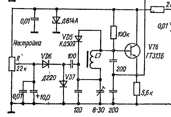

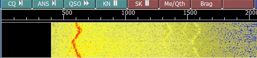

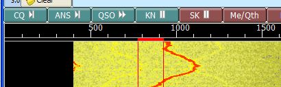

Re: Я строю простой ППП
Плывет частота ГПД при работе на 20м почему-то (4-я гармоника)US5MSQ писал(а):Задаем вопросы и обсуждаем статью "Я строю простой ППП"
Полный текст статьи: http://us5msq.com.ua/ya-stroyu-prostoj-ppp/
На 40м не проверял но тоже вроде
Как это лечится?
Сколько ГПД ни делал все работали более не менее стабильно
- Сообщения: 5166
"Лечение" стандартное - применение качественных высокостабильных контурных деталей (конденсаторов, катушки и КПЕ с воздушным диэлектриком), жёсткий монтаж с минмально возможной длиной ВЧ соединений и, при повышенных требованиях к стабильности, термокомпенчация ухода частоты подбором контурного конденсатора с требуемым ТКЕ.
- UR5FCM Igor
- Сообщения: 5
- Зарегистрирован: 14 сен 2018, 11:35
- Позывной: ur5fcm
Все очень плохо частота ерзает туда сюда 30 ГцUS5MSQ писал(а):"с требуемым ТКЕ.
подбор емкостей ничего путного не дает
может полевик убрать и поставить стабилитрон ? в цепь стабилизации питания
Может режимы транзистора но как подобрать?
- Сообщения: 5166
Ну батенька, у Вас и требования к такой простой схеме
+-30 Гц для этой схемы просто замечательный результат.
- UR5FCM Igor
- Сообщения: 5
- Позывной: ur5fcm
Да а что делать с таким выбегом?US5MSQ писал(а):Ну батенька, у Вас и требования к такой простой схеме![]()
Буду собирать ГПД Мединца Ю. У него стабильность лучше без электронной перестройки
Только какподать на ВПД сигнал
У Вас с катушки связи, а тут с эмиттера транзистора?
- Сообщения: 5166
Нужно сделать катушку связи и далее по схеме ППП
