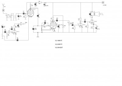

Сергей Эдуардович покритикуйте пожалуйста мою схему, она нарисована по мотивам вашего приемника, и в общем то работает. Только тихо, на уши слышно а вот динамик уже не тянет (даже самый убогий)И еще вопрос в радиоежегоднике посвященном вашим конструкциям опубликована схема пдф на дросселях, можно ли ее использовать в этой конструкции, если да то как согласовать. На схеме очепятка смеситель 6ф1п. Схема работает от 12 вольт и выше. Оптимально 27-36в. если вещалки слушать то и 6 вольт хватает, но очень тихо.

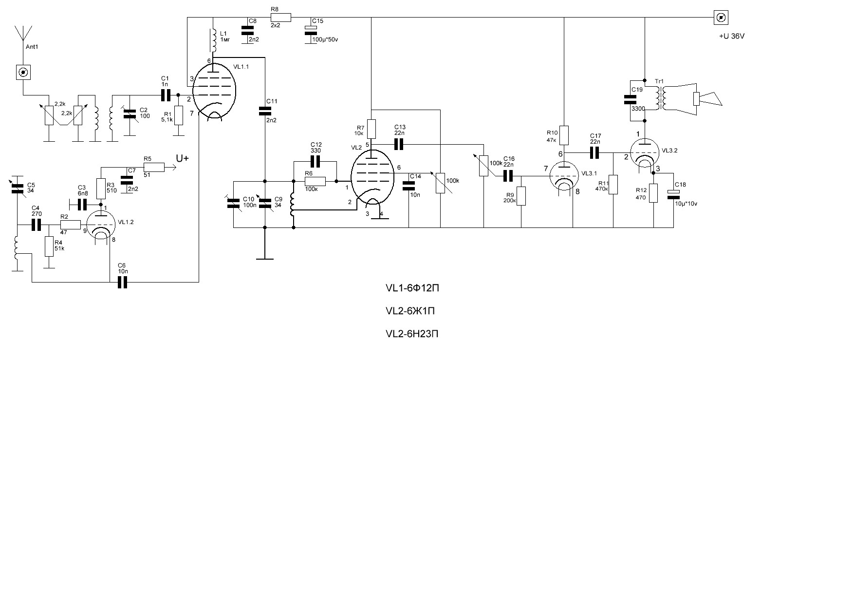

Вот исправленная схема. Упч 3,5 мгц гетеродин крутится от 10,5 до 11,3 мгц в итоге получаем 40м диапазон с китайским прицепом :D

Здравствуйте, Павел.
Причин тихой работы как минимум 2 - недостаточное общее усиление и слаботочный выходной каскад, что в общем-то и не удивительно при низком анодном напряжении. Очевидн, что нужно добавть ещё один каскад УНЧ и переделать оконечный на более мощный.
По низковольтным громкоговорящим ламповым регенам есть очень интересные публикации на форуме ОДЛР
12 вольт анодного. Громкоговорящий. Только лампы http://forum.odlr.ru/showthread.php?t=16593
Усилитель НЧ на октальных лампах с 12 вольтовым питанием http://forum.odlr.ru/showthread.php?t=17090
Усилители НЧ на батарейных лампах с анодным 12 вольт http://forum.odlr.ru/showthread.php?t=17083

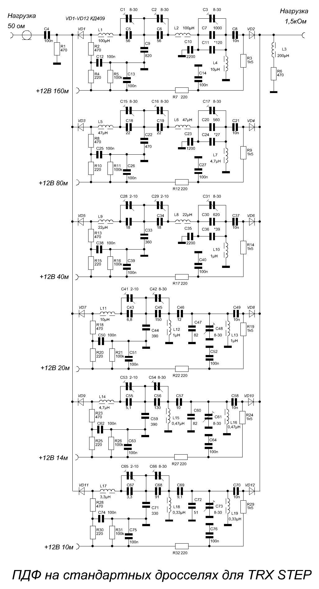

Что касается ПДФ на стандартных дросселях, то можно сделать вот так.
Причём, если планируется не электронная коммутация, а механическая (реле и пр.), всё, что правее С8 нужно убрать, а сеточный резистор смесителя (он же нагрузка ПДФ) сделать равным 750 ом.

Огромное вам спасибо Сергей Эдуардович за ссылки и схему ПДФ! Уже который день бился с этим приемником и токмо сейчас вдруг осознал что мой регулятор громкости не 500 ком а 500ом. Такого история криминалистики еще не знала!!! Вот теперь все как надо заработало! А то прибавляю я напряжения а у меня только искажения добовляются а громкость чуть-чуть. :mrgreen: Сейчас ему 100 вольт дал, дык он как родной запел :D но и при 12 анодного пашет.
Электронная коммутация ПДФ мне больше по душе! То есть если оставить схему ПДФ как она есть, то сеточный резистор можно оставить прежним 5,1ком?
На схеме же написано - нагрузка 1,5 кОМ :)

Сергей Эдуардович я и так то не больно умный, а тут еще у меня мозг зашунтирован резистором на 500 ом :mrgreen: Если вам не трудно объясните пожалуйста, если я схему ПДФ оставляю как она есть, то подключать его надо к C1 а R1 сделать 750 ом. Я все верно понял? :oops:
Да, подключать его надо к C1, а R1 сделать 1,5 ком
