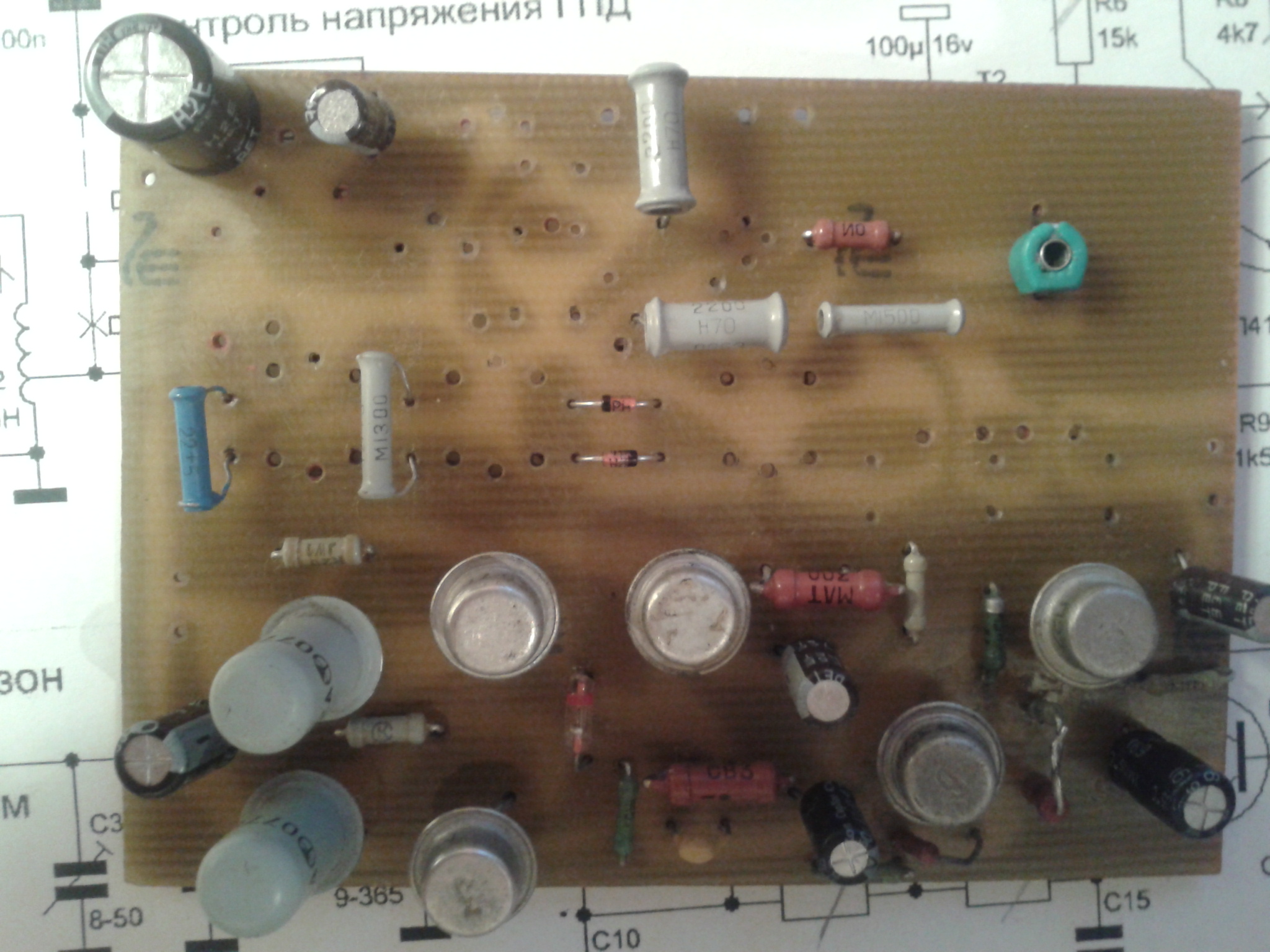

Сергей, коллектор точно сидит на массе. значит прибор врет? Хотя второй транзистор показывает точно....
Резистор заменил на 330 ом.... диод выпаял и померил 240
Второй диод такой же....
Что можно еще предпринять? Через магазин :D

Сергей может дело в других транзисторах, которые я использовал.
т10 т9 это гт403г. т7 мп14, т8 мп10б, т6 мп16а, т3 мп21а, ну и т2 п27.
Нормальный транзисторы, должны хорошо работать.

Сергей, здравствуйте. Нашел я причину, :D перегрева транзисторов. Диод стоял наоборот :roll: Слишком я доверился китайскому прибору LCR метру.
Правда пришлось усилитель сделать на отдельной плате ;)
Все режимы встали в норму,кроме тока покоя 9-9,5мА. Из десяти штук диодов не смог найти с падением напряжения порядка 310-320 мВ. Самое большое 265мВ.
ВЧ часть приемника сделаем на отдельной плате :D :D :D

1. А ларчик-то просто открывается... Хорошо, что транзисторы ГТ403 "дубовые" :)
2.тока покоя 9-9,5мА - нормальный режим.
3. Конечно выкладывайте, любой положительный опыт всегда интересен и полезен.
