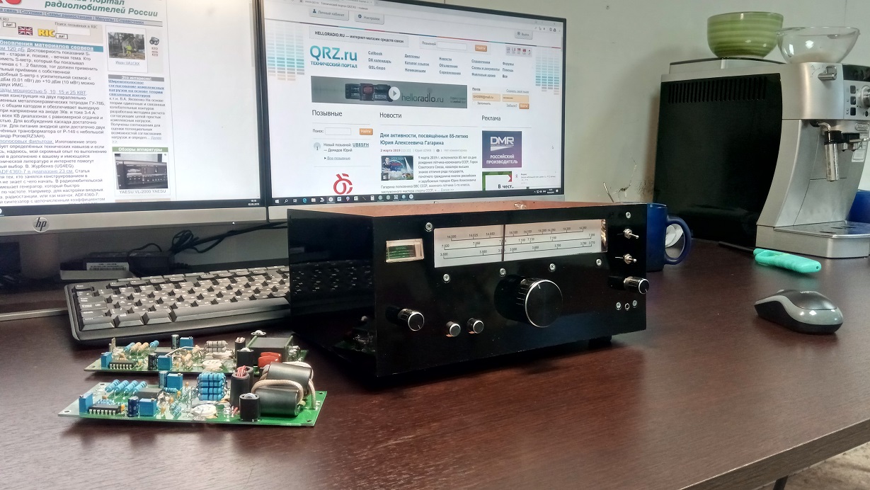

Вот такой приёмничек получился :

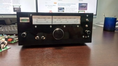

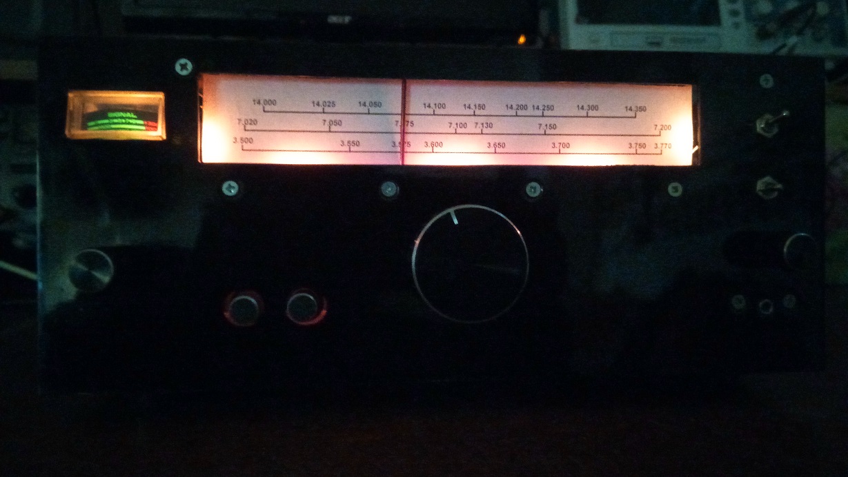

В другом свете .
ua0srg писал(а):Вот такой приёмничек получился :
Шикарно выглядит! Респект!
