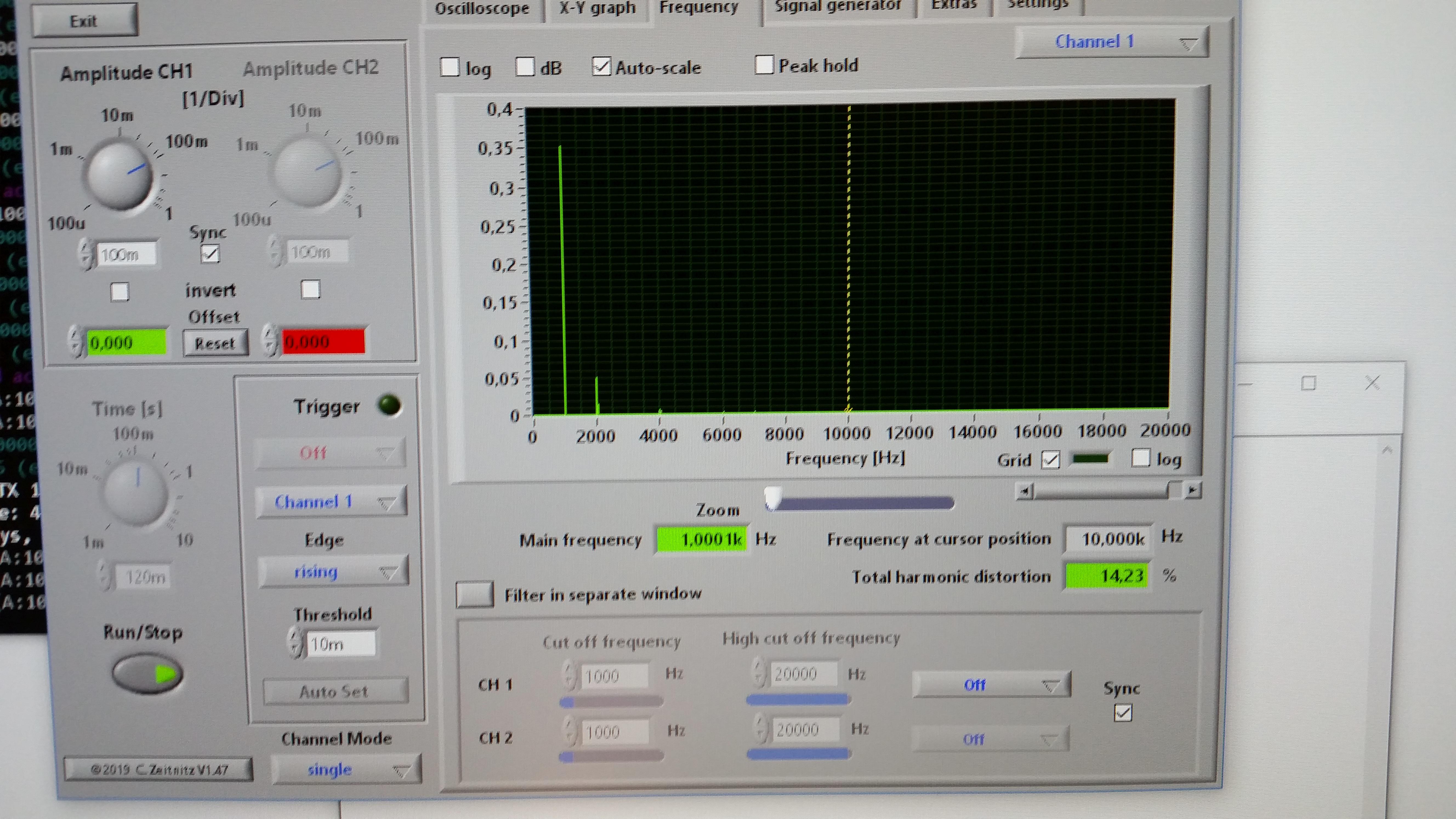

Вот. разобрался с настройками ежика и все сошлось. Есть частота на приеме 1000 Hz. Стабильно и не куда не шевелится.
На вход платы подаю с nanovna 3600 Mhz, а на синтезаторе 3601 Mhz.
В итоге вот результат.
Карта звуковая из навороченых MOTU M2
Вот и славно :)
