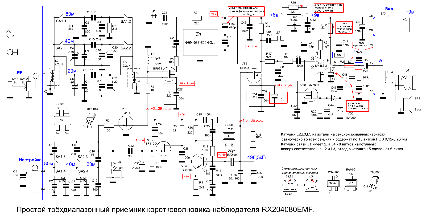

UA0SM писал(а):Тоже начался подвозбуд унч. Значит надо заменить резистор на 10 ом ?
Да простит меня автор за такое надругательство над его схемой но только после этого мне понравилось как оно за работало (но это мое личное предпочтение :roll: ).Изображение
Копия Принципиальная схема трёхдиапазонного приемника RX204080EMF rev.2 %2B режимы.GIF
Спасибо Сергей Эдуардович .
Почему нет, раз Вам так нравится, ничего криминального в Ваших изменениях я не вижу :)
