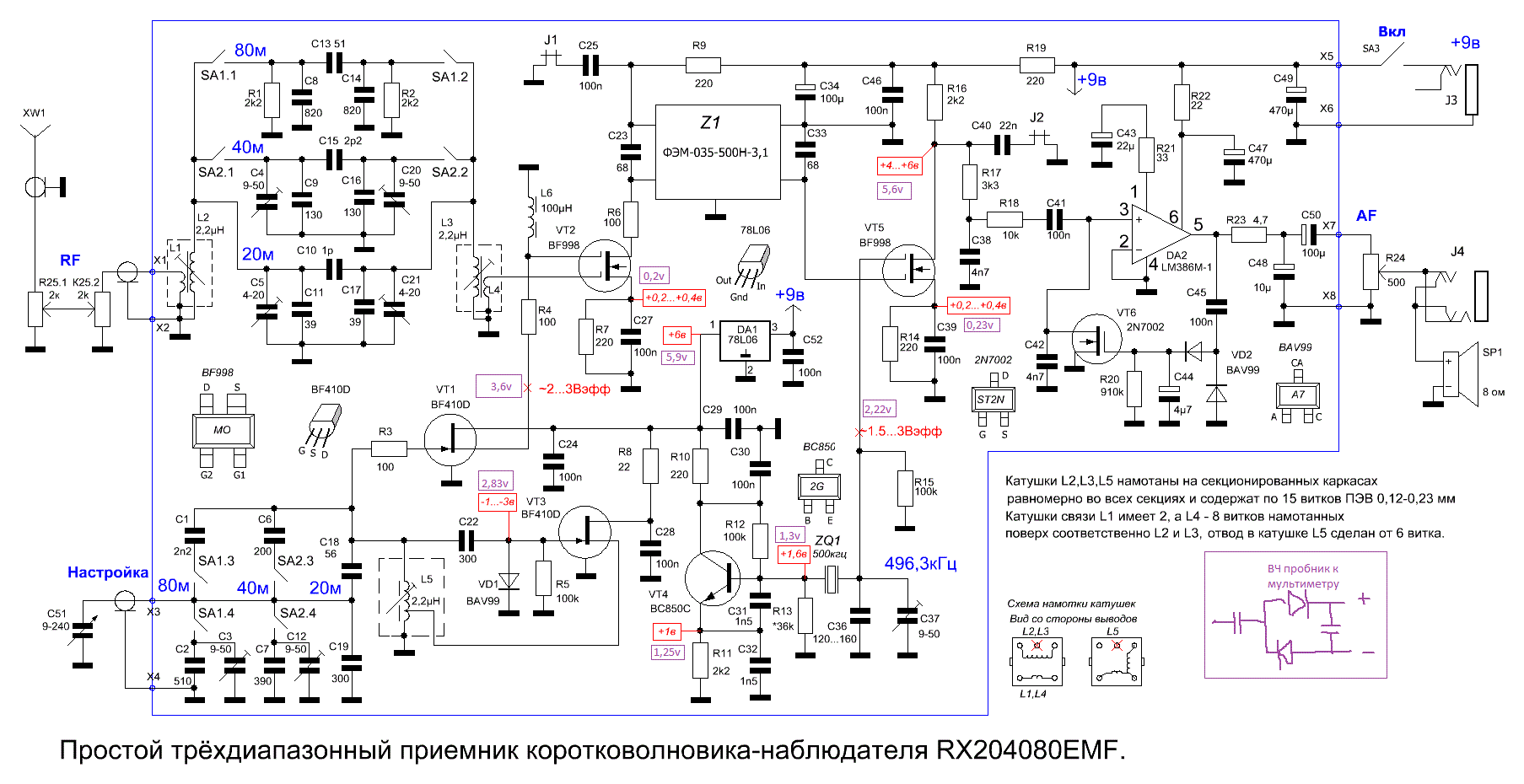

Добрый вечер . Извините что ввел вас в заблуждение . Давайте по порядку . Плату делал сам , все детали заказывал у Вас(давно в 16-17г) . Спаял все аккуратно . Все настройки
и измерения делал в порядке который вы описали . Антена 9 метров провод через окно (4-й этаж) . Диапазоны уложены . Но пока без результата , шум эфира
есть иногда проскакивает свист , но даже телеграф не могу поймать . Мне кажется что мало напряжения с ГПД и опорника . Может собрать ВЧ пробник по другой
схеме и повторить измерения ?

Во вложении я нарисовал схему диодного пробника , им и мерял . Читал на форуме что напряжение должно быть около 7_10 вольт что в переводе 3—5 вольт эффективного. А у меня 3.6 в и 2.2 в. Вот что смущает . Частоту опоры такой и выставил .
- Сообщения: 5166
То, что вы нарисовали - просто выпрямитель, и как интепретировать его показания я не знаю. Я Вам советую сделать диодный пробник viewtopic.php?f=23&t=125
Вот это действительно простой и полезный измерительный прибор.
