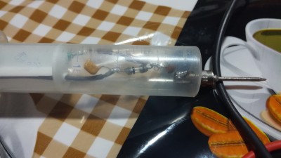

Добрый вечер . Мультиметр DT9208A , генератор ГУК1 школьный . ВЧ пробник собрал , только диод впаял или д20 или д18 фото прилагаю . Отпешусь через час .
Чем же Вы измеряли частоту ГПД и опорника? Ведь точность установки частоты опорника должна быть не хуже 100 Гц
Прибор собрал сам но никогда не подводил . Забыл о нем сказать . У мультиметра вход 10 м , я понял нужно впаять 1.1 мОм на выход вч пробника ? Щас паяю .
Допаял 1.1мОм на выход вч пробника . Замеры такие ГПД 20м—2,49в 40м—2,4в 80м—1,99в , опорник 1,46в .Такие дела

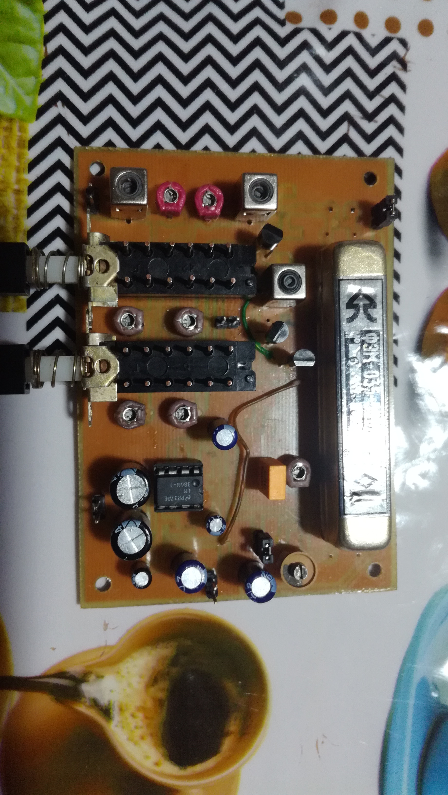

фото платы :
Последний раз редактировалось Andrej_M 07 окт 2019, 20:00, всего редактировалось 1 раз.
Нормальный уровни, проверьте что частоты гетеродинов соответствуют указанным.
ПДФ как настраивали?
