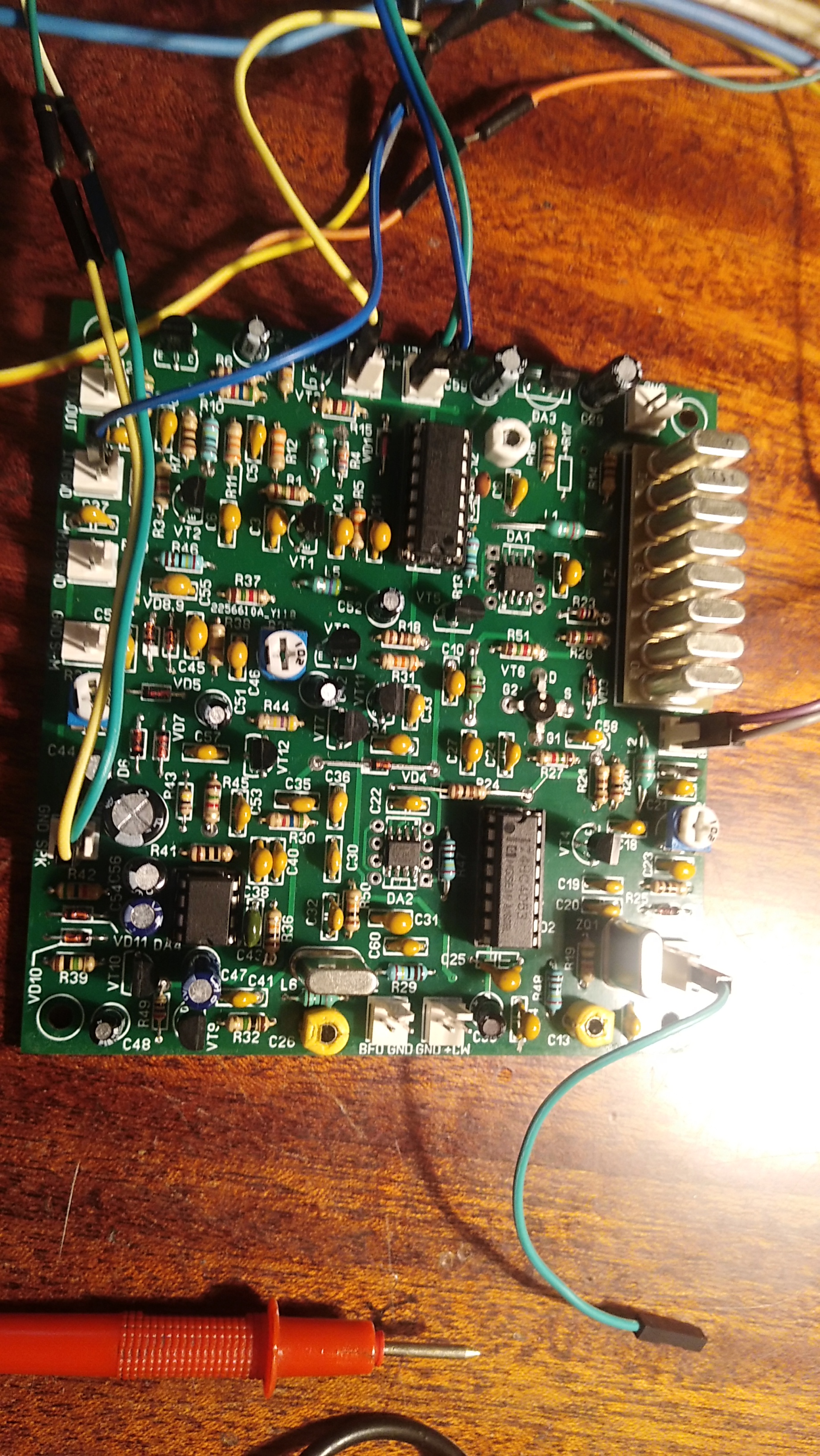

А чем измеряли сопротивление открытого ключа?
Мультиметром в режиме сопротивления 200ом.

Как же в режиме 200 Ом смогли измерить 850 или 800 Ом?
Хорошо бы здесь выложить подробное фото обсуждаемой печатной платы
Просто на режиме 200ом был зашкаливают переключил на 2000 и провел измерения. Фото платы пришлю.

Нельзя измерять на пределе 2кОм - у многих мультиметров в этом режиме большое испытательное напряжение - около 3В, а на пределе - всего 200 мВ! Электронные ключи - это не резисторы, их сопротивление зависит от протекающего тока, потому и показания будет отличаться.
Но даже если сопротивление ключа и 800 Ом, сигнал через него должен проходить, пусть и ослабленный, а вы пишете, что сигнала нет.
В лбом случае это лишь пробная проверка работоспособности, основная настройка платы описана дальше - попробуйте сделать так как описано, строго по пунктам.

Похоже что не работает УПЧ - попробуйте коснуться первого затвора VT6
- если тишина, проверяет правильно ли транзистор установлен, поступает ли напряжение питания на сток (исправность дросселя), меняется ли ток стока ( смотрим по изменению, пусть и небольшому, падения напряжения на дросселе L3 или диоде VD3) при регулировке РРУ (0R1) - если ток стока не регулируется. то пробит или неправильно установлен VT6
- если звук есть, тогда всё-таки виноват ключ
Транзистор Vt6 прикосновении нечего не происходит просто щелчок и все. 2 напряжение питание есть. 3 падение на дросселе L3 и vd 3 есть и регулировка рру от 0. 1-4.7v.

При прикосновении с выв.2 DA2 сигнал есть , а при прикосновении к затвору УПЧ нет?! Просто чудеса в решете...
Надо пропустить через УПЧ нормальный испытательный сигнал. Установите частоты опорного и телеграфного гетеродина, как указано в инструкции и включите телеграф в режиме приема - при этом на вход УПЧ через ключ DD2.2 будет пода сигнал - он слышен?
Тогда попробуйте вытащить DD2 и поставить временную перемычку между 12 и 14 выводами, если сигнала опять не будет, то нужно сделать подетальную проверку УПЧ и возможно заменить двухзатворник.
Есть у Вас какие-нибудь приборы - ГСС, осциллограф и какие именно?
При подключение к затвору упч антенны было слышно станцию но очень тихо.
