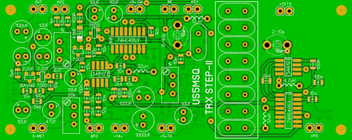

https://us5msq.com.ua/kv-transiver-step ... aya-plata/ Вот здесь есть уже всё и всё как всегда в лучшем виде.
US5MCQ как всегда на высоте !!!

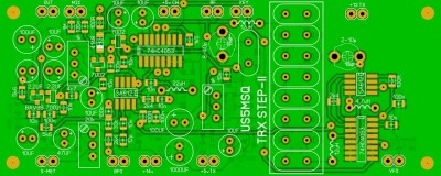

Сергей Эдуардович!
Вот эскиз(набросок в СМД( не доделано ещё :oops: ) Вашего трансивера Step-2 :oops: , только нет входа, не знаю чем их заменить, на смд?
Mityaj
Сообщения: 141
Позывной: R9YCT
Re: Трансивер STEP
Сообщение Mityaj »
Сергей Эдуардович, я просто собираю в смд ваш трансивер Степ 2, (первым доволен) а вместо BF961 можно поставить BF998? и вместо S9018 2sc3356?
Спасибо
вот осталось только транзисторы поставить и можно травить))))
Re: Трансивер STEP
SMD вариант очень интересен.
Да, нормальная это замена, кстати, S9018 существуют и в SMD варианте
