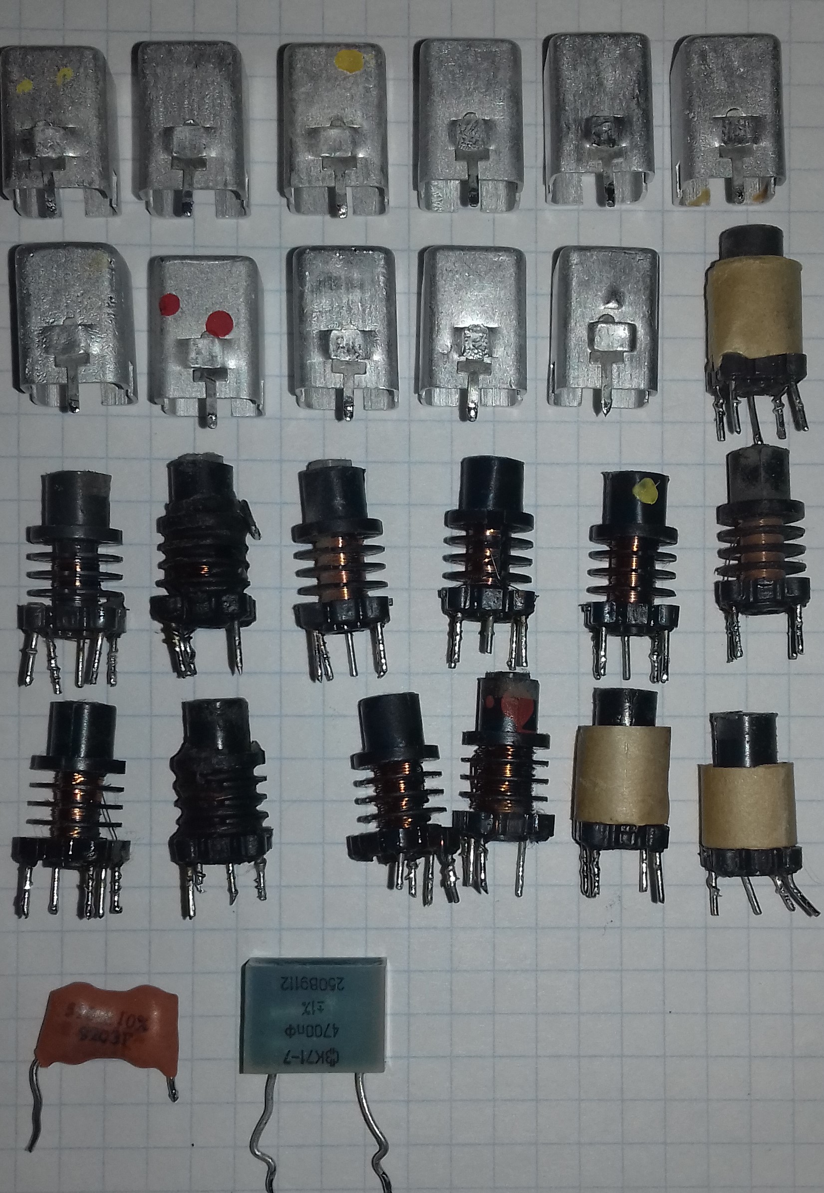

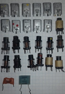

Здравствуйте Сергей Эдуардович. Сегодня вынося мусор на помойку увидел старый телевизор, как стемнело решился пошел и разобрал. Вот что там самое ценное, но у меня вопрос к Вам, этот К71-7 подойдет для калибровки измерителя инд-ти или он не термостабильный ? Интернет пишет всякое, но Вам доверия больше. Спасибо.

Подойдёт. Прецизионные конденсаторы, как правило, обладают высокой как временной, так и температурной стабильностью.

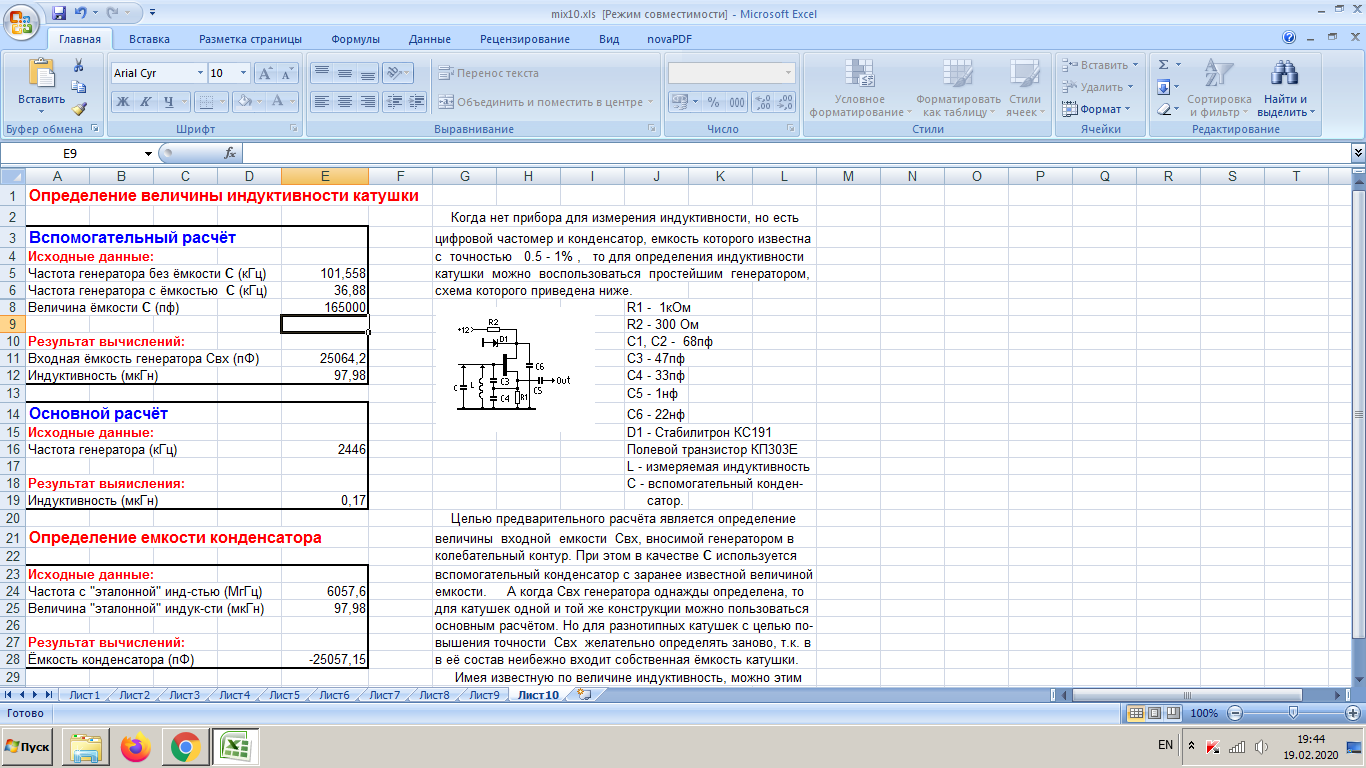

Собрал приставку. Подцепил дроссель с маркировкой 100мкГн +- 5% (совдеповский). На частотомере 101.558кГц. Подставляю это значение, в основную формулу, mix10 и получаю 2,3мкГн.

Поставил Ваши измеренные значения в верхнюю таблицу MIX10 - вроде всё нормально считает...

Спасибо! Ошибку понял. Я запятую не ставил.
Получается, мне нужно добавить 266 пФ? Странно, собрал точно 25330пкФ к 71-7, с допуском +-1%. Думал, что с емкостью монтажа, перебор будет. Оказывается еще и добавлять нужно
Re: Приставка для измерения индуктивности и ее применение в
Если верить Вашему образцовому конденсатору, то нужно добавить 266 пФ, но погрешность и так не превышает 1%, что сопоставимо с погрешностью самого образцового конденсатора и в общем-то можно обойтись без этой ловли блох. А вот плёночные К71-7 зря поставили, из-за собственной паразитной индуктивности они могут давать дополнительную погрешность при измерении малых индуктивностей (менее 1 мкГн)
