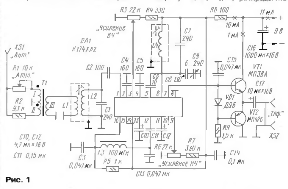

Kyj писал(а):Когда-то тоже собирал этот приемник. Но он так и не заработал. Знаний особо не было тогда, не разбирался в чем дело. Недавно отыскал старую плату. Решил пошаманить над ней. Причина оказалась в самой микросхеме. У меня сейчас есть 5 советских микросхем и все 1992 года выпуска с разными месяцами. Ни на одной ГПД не запускается. В сети находил сообщения, что эти микросхемы с 1992 года практически все бракованы. Купил две микросхемы A244D. На обоих ГПД запускается. Собрал на 160 м. На первых порах жуткий возбуд. Не мог понять в чем дело. Проблема решилась добавление электролита паралельно C14 (по схеме "Радио", 2001, № 5). Заработал нормально. Но пока кроме помех ничего не словил)) Т. к. достойной антенны нет, использовал кусок провода на балконе. Попробую изменить контуры на другие диапазоны. Посмотрим какой результат получится.
Также, скоро должны прийти еще две советские микросхемы, но 1988 года выпуска. Попробую, как они на работоспособность.
ПС На всякий случай выложу схему.

Помнится, у меня тоже не заводился гетеродин на К174ХА2. Обнаружил, что в некоторых партиях микросхем нужно поменять между собой 4 и 5 ногу, тогда все работает как надо...

Да, не нашёл, но сравнил схему в журнале «Радио» №5 за 2001 год с начинкой своего аппарата, собранного строго по описанию.
На схеме в журнале резистор R4 имеет номинал 330 Ом. При повторении 1:1 у регулировка усиления сопровождалась резким хлопком с появлением/пропаданием звука. После замены резистора на 330 кОм всё встало на свои законные места. :D Я-то разобрался почти сразу, а вот сынишка знакомого, собравший такой незатейливый аппарат на макетке, чуть было не разочаровался...

Журнал Радио, ошибок и ляпов хоть отбавляй. Не будьте так требовательны :mrgreen:
Так R7 330 кОм стоит, одинаковая цепочка усиления.

Boris писал(а):Журнал Радио, ошибок и ляпов хоть отбавляй. Не будьте так требовательны :mrgreen:
Я не требователен, - знаю, что от ошибок не застраховано ни одно издание, но за мелкого обидно. Парень старался. Даже в интернет не заглядывал, где уже давно есть схема без этой ошибки. :D Но в этом я вижу и огромный жирный плюс - парнишка не нарвался на книжки ex-RA1AGS. :mrgreen:

Как раз отличный случай объяснить малому, что такое резистивный делитель.
