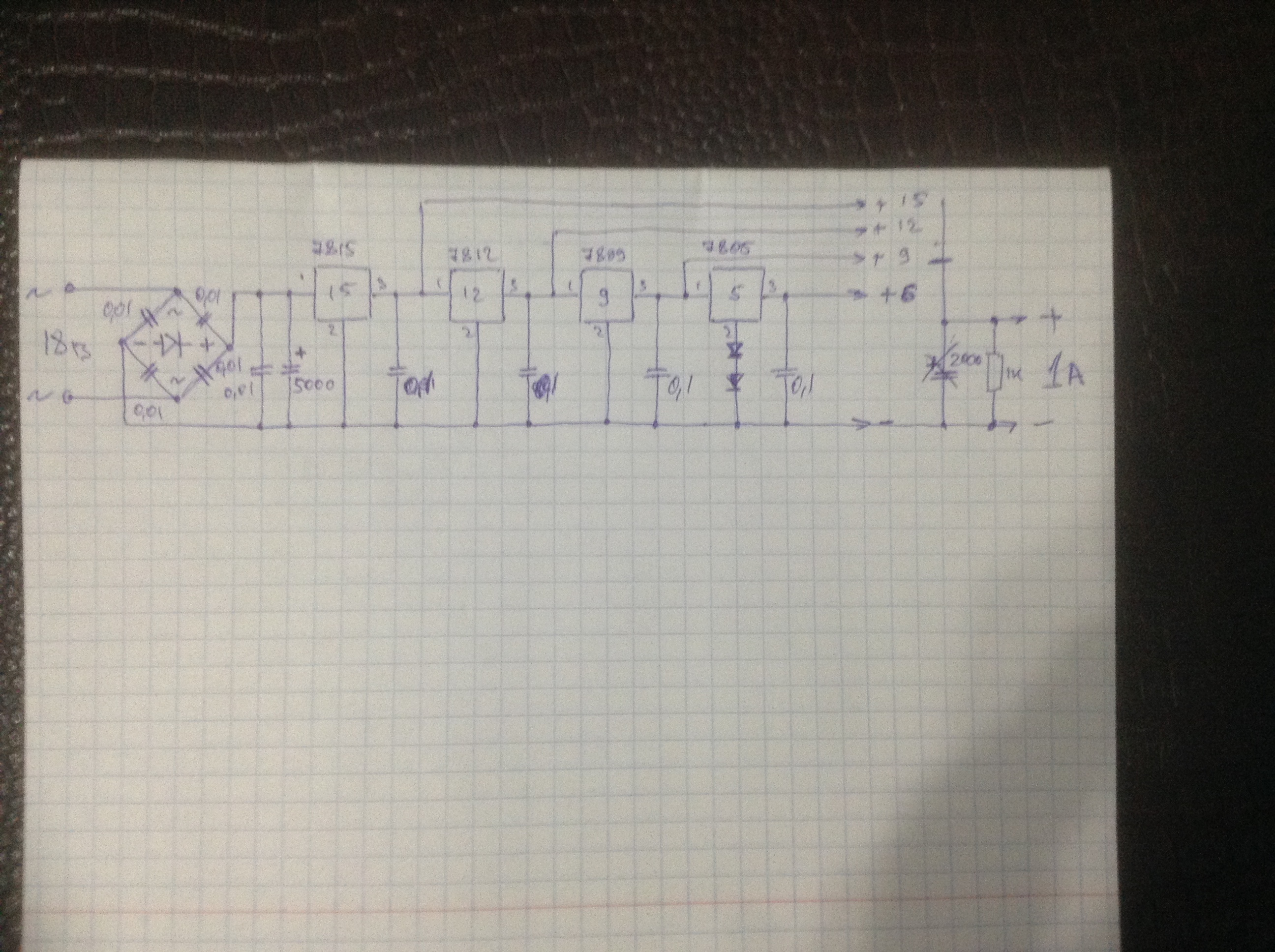

Сергей Эдуардович. Добрый вечер. Подскажите на сколько работоспособно такое включение кренок и получится ли получить ток до 1 ампера с любой из кренок? Так как подходящего транса с отводами нет , но иногда возникает необходимость в нескольких источниках питания с разным напряжением.

Имел в виду с любой из кренок по отдельности до 1 ампера на выбор. Не одновременно со всех конечно.
Re: Простой лабораторный БП с цифровой индикацией
Да, так можно включать, но ток в 1-1,5А можно будет взять только с одной из Кренок, или меньшие значения с разных, при условии, что не через одну из них не проходит максимально допустимый.Разумеется, что все они будут стоят на достаточно большом радиаторе. Емкости между Кренками лучше увеличить до 1-10 мкФ, в после выпрямителя - до 2-4 тыс. мкФ

Спасибо. Меня смущает маленький перепад напряжения всего в три вольта.
