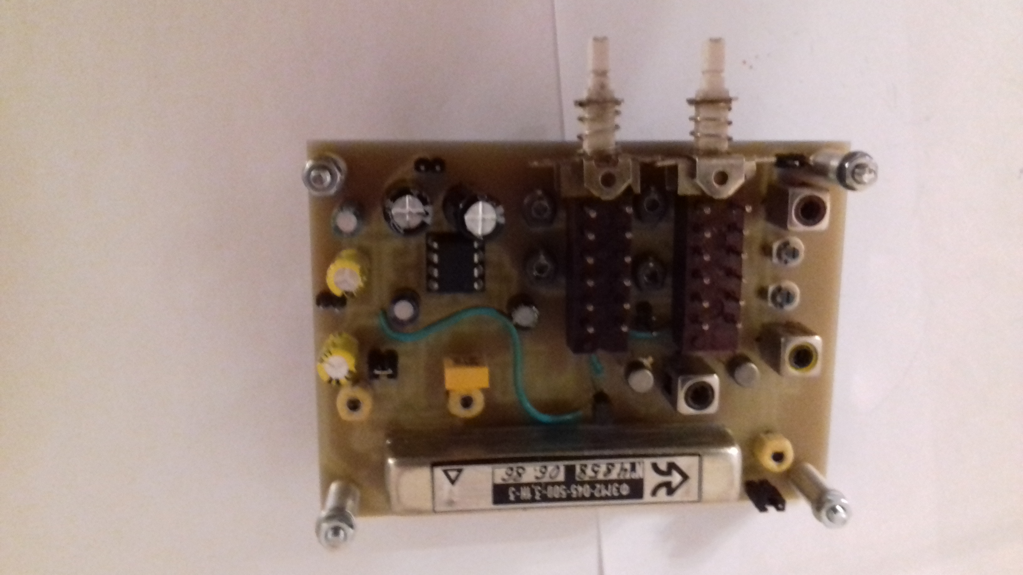

Уже зла не хватает, второй месяц не могу найти этих несчастных П2К
Да, с этим, как впрочем и со всем советским сейчас проблема.
Я при комплектации наборов выхожу из положения так - покупаю любые (без фиксации, с зависимой и независмой с фиксацией, одиночные или в пакете) не пользованные П2К и пересобираю их под нужную конфигурацию.

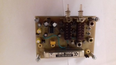

Сергей Эдуардович здравствуйте! Похоже без матов не куда. Был в трех городах, Калуге, Туле, Москве, а сегодня у себя в Хабаровске нашел всего то по 15 рублей.
Вот и славно :D

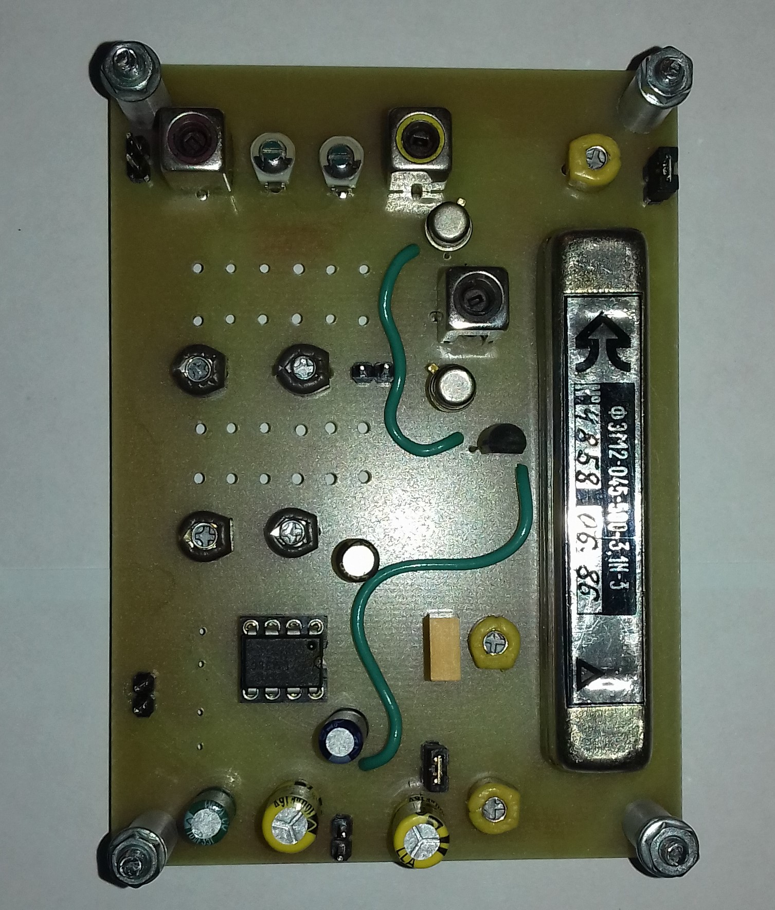

Здравствуйте Сергей Эдуардович. Сегодня запустил приемник, все без проблем, начал работать сразу, все напряжения в норме, единственное что пришлось подстроить напряжение опорника получилось по минимуму шумов 0,75 В. Правда плывет частота опорного, видимо надо всетаки конденсаторы С31,32 ставить NPO . Доволен, спасибо.

На столе стоят два трансивера, а тут такое маленькое устройство, звучит милая сердцу морзянка, здорово, чувствительность, избирательность прекрасные. Еще раз большое Спасибо!
Я рад, что Вам понравилась работа этого малыша :)
