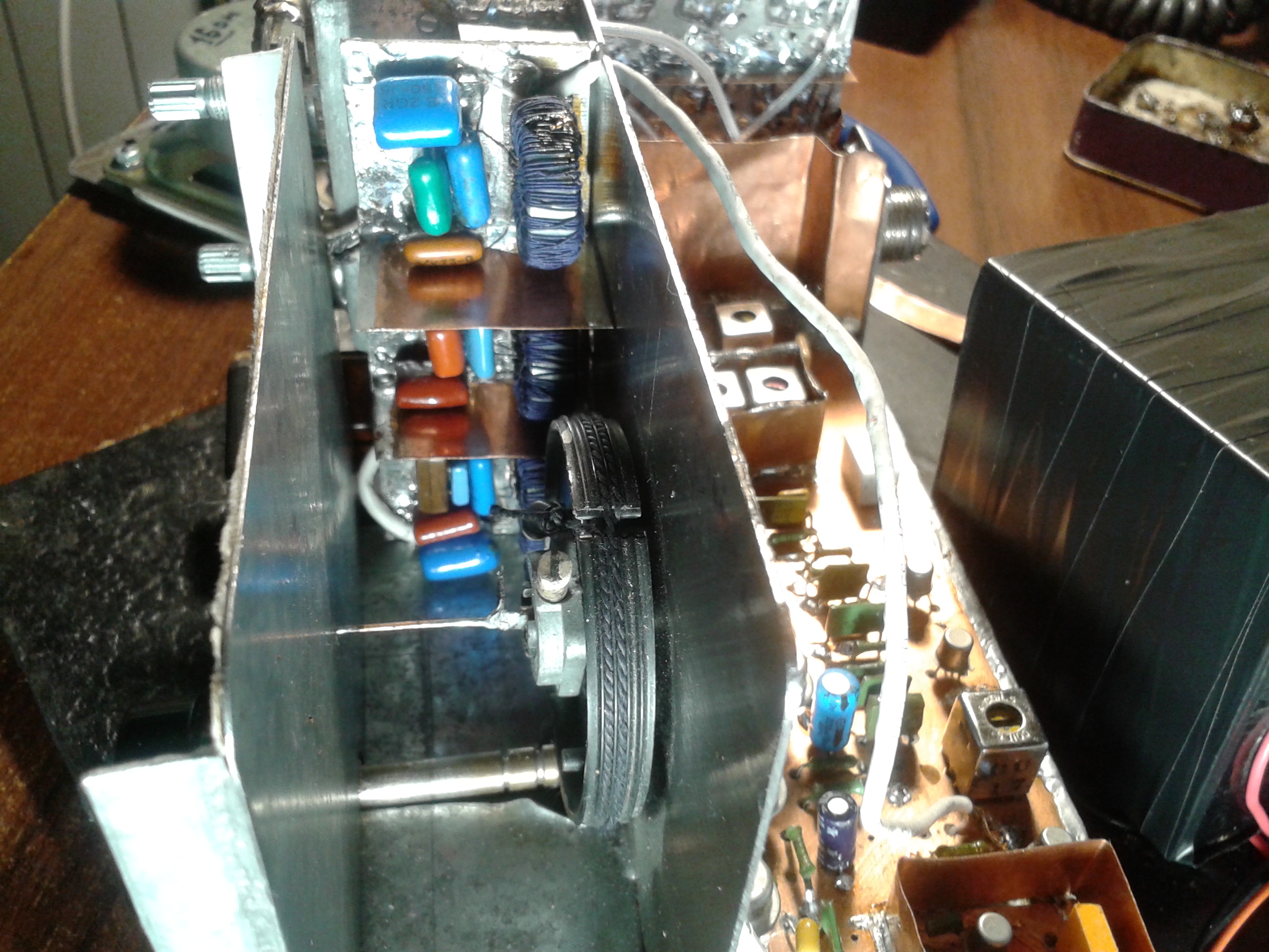

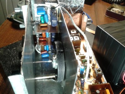

Иван, спасибо за совет. Транс, по подсказке Сергея я нашёл от СЕЛГИ 405. На днях займусь им. А фильтр мне очень понравился. Сравнивал с приёмником с ЭМФ, разницы не заметил. Если повторите, не пожалеете. Настройки он не требует, если выдержать номиналы. Я выполнил индуктивности на кольцах К20*12*6 5000НМ.
Так он в моём радио установился.

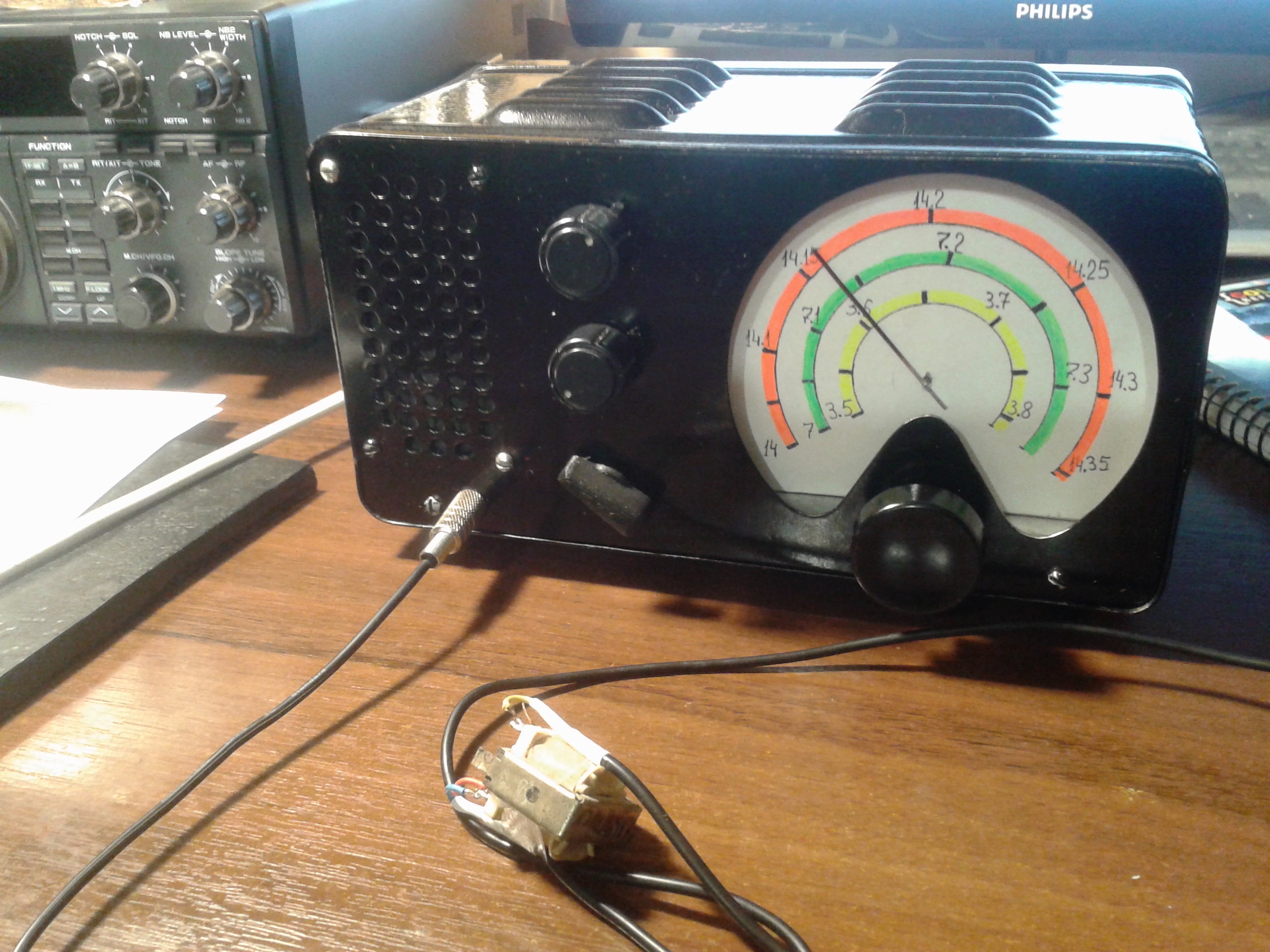

Сделал первую запись через разделительный трансформатор.
80м.rar
(1.91 МБ) 210 скачиваний

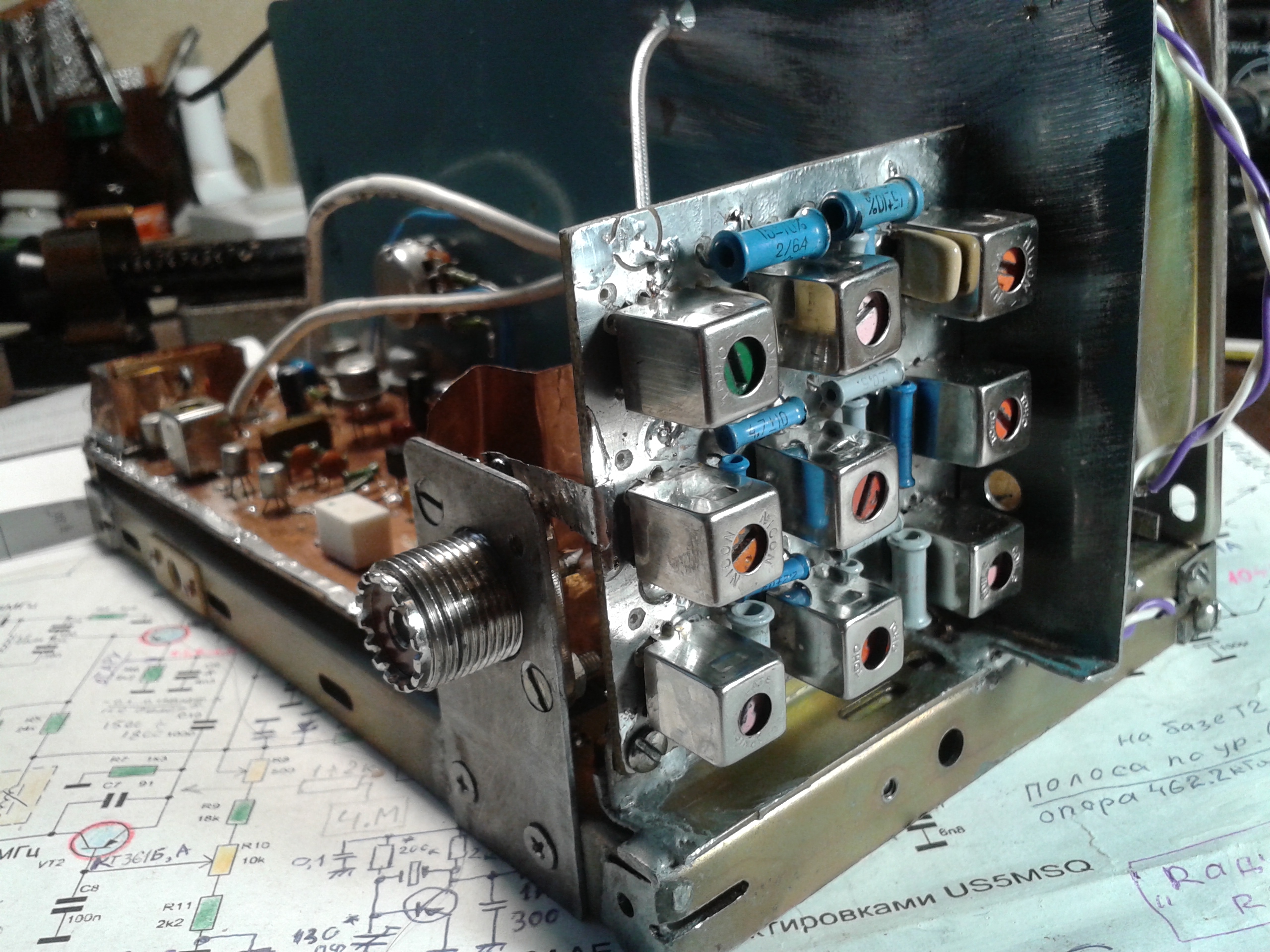

Да, и ещё заменил ДПФ с 2-х контурного на 3-х контурный.

Отлично звучит приемник! Прекрасный однополосный приём.
С чем Вас, Владимир, и поздравляю :)
А чем не понравился двухконтурный ДПФ?

Добрый вечер Сергей Эдуардович. ДПФ заменил, наверное картинки графиков красивее. На слух, особой разницы не заметил. Зато поигрался с приборами.

Понятно... Любопытство - двигатель прогресса :)
Конечно у трёхконтурного картинки покрасивее, то бишь селективность по зеркалке существенно выше, вот только на слух это в указанных диапазонах, для которых нет мощных помех по зеркалке, трудно заметить, но, как говорится, кашу маслом не испортишь :)
