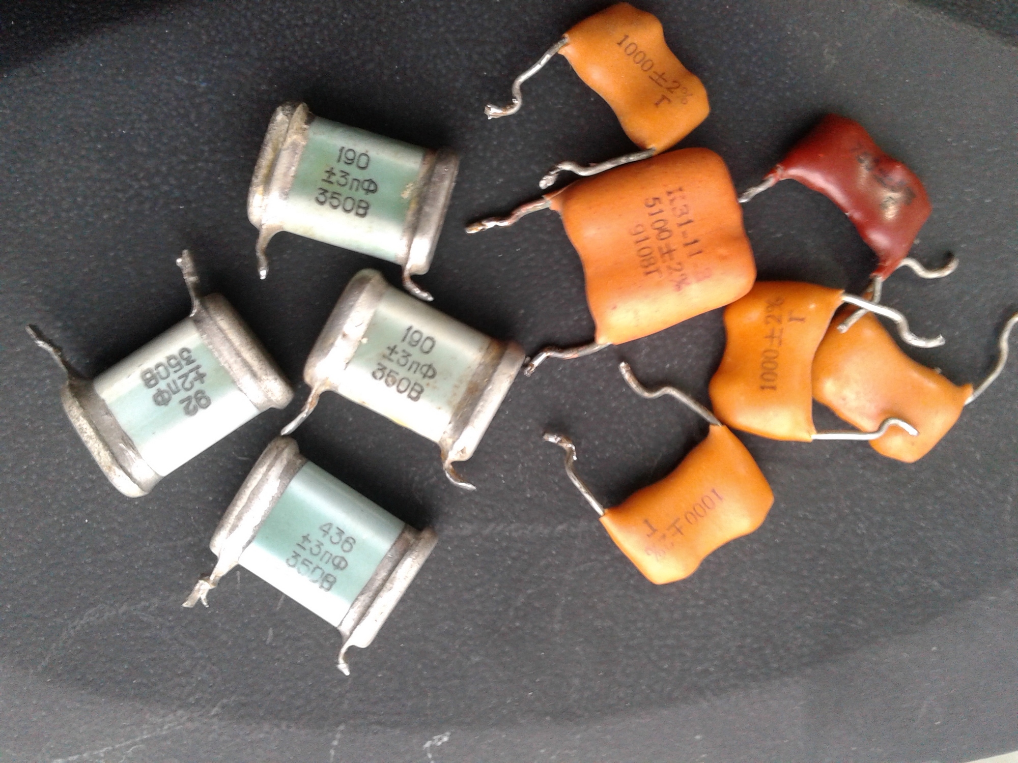

Нашел еще жменьку конденсаторов, но набрать ими 25330пФ не смогу. Есть еще кучка КСО (5-20%), но тоже малой емкости. Могу заменить 5330пф, а 20000 оставить К71-7 но, как мне кажется, это не сильно изменит ситуацию. Впрочем, если я правильно понимаю, мне нет надобности гнаться за точностью в %. Все равно потом калибровать.
Если не сложно, подскажите, какие конденсаторы (желательно из распространенных советских) лучше использовать, в данном проекте?
US5MSQ писал(а):можно обойтись без этой ловли блох
Можно. Но я, по натуре дотошный. Мне всегда хочется добиться максимальной точности, даже если она мне никогда не понадобится. :oops:

Статью я, конечно читал, но там указаны только К31 и КСО, которых у меня мало. Вот и подумал, что может Вам известны другие стабильные, с низким ТКЕ. Ну да ладно. Оставлю как есть. Спасибо за помощь!
Re: Приставка для измерения индуктивности и ее применение в
Годятся любые темостабильные, с ТКЕ не хуже 750, керамические КМ, КТ, КД, слюдяные СГМ и т.п. если они есть конечно :)

US5MSQ писал(а):керамические КМ, КТ, КД, слюдяные СГМ и т.п. если они есть конечно :)
Спасибо! КМ, еще в конце 90х закончились, :( СГМ только те что на фото, а кто такие КТ и КД, я не знаю :oops: Или это трубчатая и дисковая керамика? Если да, то у меня их как гуталину. По трубчатым, помню что ТКЕ наилучшее у синих и серых.

Перебрал один из ящиков, своего комода. :shock: Понял на что я буду жить через 2 года (когда на пенсию пойду) :D
Сергей Эдуардович, а как Вам конденсаторы КЛС? Меня конечно удивляют допуски +80%, -20%, но у меня, они все, из армейской аппаратуры 80х годов, со звездой на корпусе. Я тогда в армии служил и видел как и в каких условиях, работает аппаратура ЗАС. Меня очень впечатлило. Вот с тех времен у меня пара жменек их и лежит. ;)
Впрочем, если Вам не доводилось с ними сталкиваться, то вопрос снимается как дурацкий. :oops:
Извините, что гружу Вас такой фигней, но я знаю, что коротковолновики ( у меня 2 друга этим заражены были. Сейчас не знаю где они), как и аудиофилы, народ дотошный и поедают кучу информации, которая простому смертному, кажется ну очень скучной. :lol:
