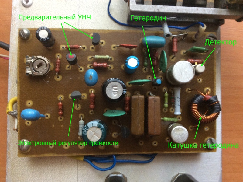

День добрый всем! Никогда не делал регенераторов. Ни транзисторных, ни , тем более, ламповых.
После изготовления простого приемника прямого преобразования ( http://us5msq.com.ua/forum/viewtopic.php?f=10&t=95 ) работа которого мне очень даже понравилась, захотелось сравнить работу регенератора и ППП.
Для повторения была выбрана схема регенератора из этой темы.
Сборка этого регенеративного приемника трудностей и сюрпризов не преподнесла. Для устойчивой генерации поставил емкость С1 порядка 62 пФ. Некоторое время пришлось затратить на подбор растягивающих конденсаторов с помощью программки KONTUR3C ( есть на этом сайте). Трудность в том, что для правильного расчета растягивающих конденсаторов нужно подставлять реальную величину входной емкости+емкость монтажа. Первоначально я поставил 30 пФ. С трудом нашел сигнал гетеродина в полосе частот 5,5....5,7 МГц :shock: :)
Методом подбора выяснил что реальная емкость монтажа+емкость гетеродина у меня получились около 68 пФ.

Был еще один нюанс- изначально намотал аж три витка катушки связи ( я собрал вариант , где используется кольцо Амидон Т 50-2 ). При подключении антенны напрочь срывалась генерация. Уменьшил количество витков до одного- приемник заработал как положено.
Фото платки приемника:
