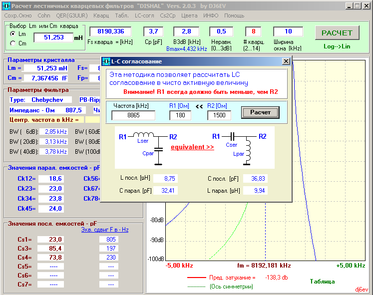

Сергей Эдуардович, здравствуйте. Можно ли использовать в приемнике самодельный 8 кристальный кварцевый фильтр?
Центральная частота 8865,62. Полосу пропускания подгонял под 3,2 Кгц. вых и вход 180 ом.
Можно ли попробовать?
Re: Приемник начинающего коротковолновика JUNIOR
Да можно, только нужно правильно согласовать выходное сопротивление смесителя (1,5 кОм) и входное сопротивление УПЧ (1,5 кОм) с КФ (180 Ом). Это проще всего сделать при помощи Г-образной LC цепи, параметры которой можно рассчитать в программе по расчёту КФ Дишала - результаты расчёта показаны на рисунке (см .приложение). Применяем левую схему согласования. Емкость Спар уменьшаем на величину емкости монтажа ( примерно на 5-7 пФ), т.е. в данном случае Спар=17 пф.
