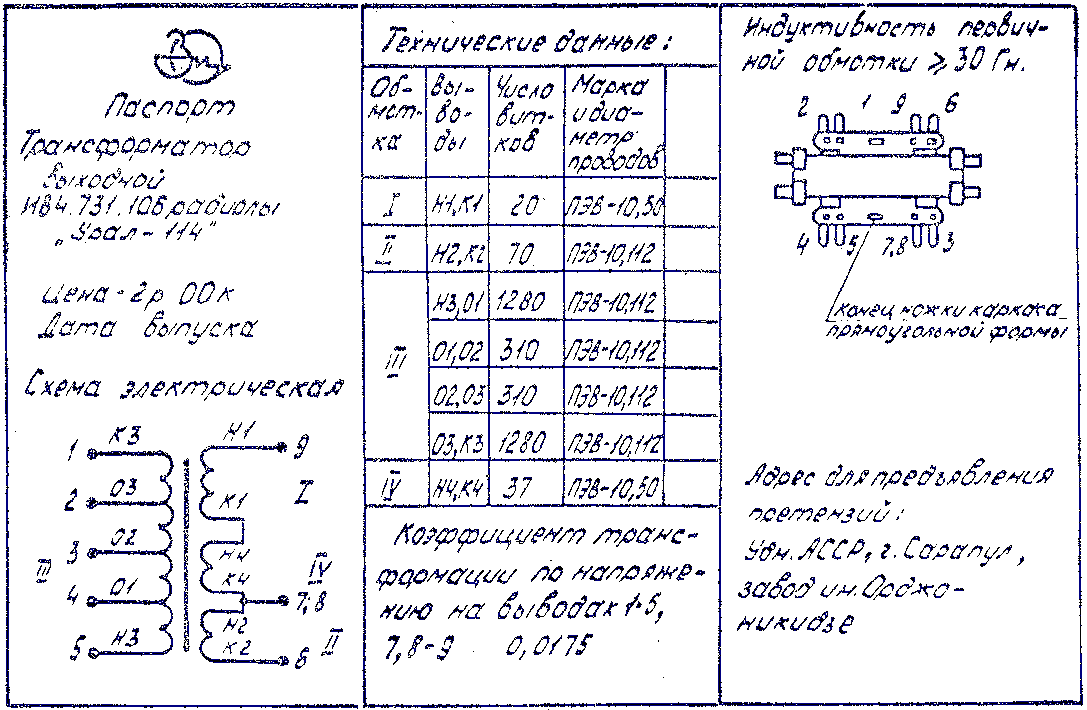

Ну ежели так, то используйте одно половину первичной, а динамик 8 Ом подключать ко всей вторичной, той что имеет 57 витков (20+37), а если динамик 4 ома, то - к 37 виткам

Спасибо за ответ. Нашел по этому трансформатору данные с распиновкой:

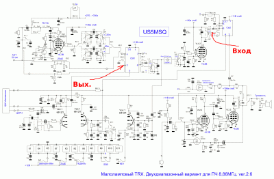

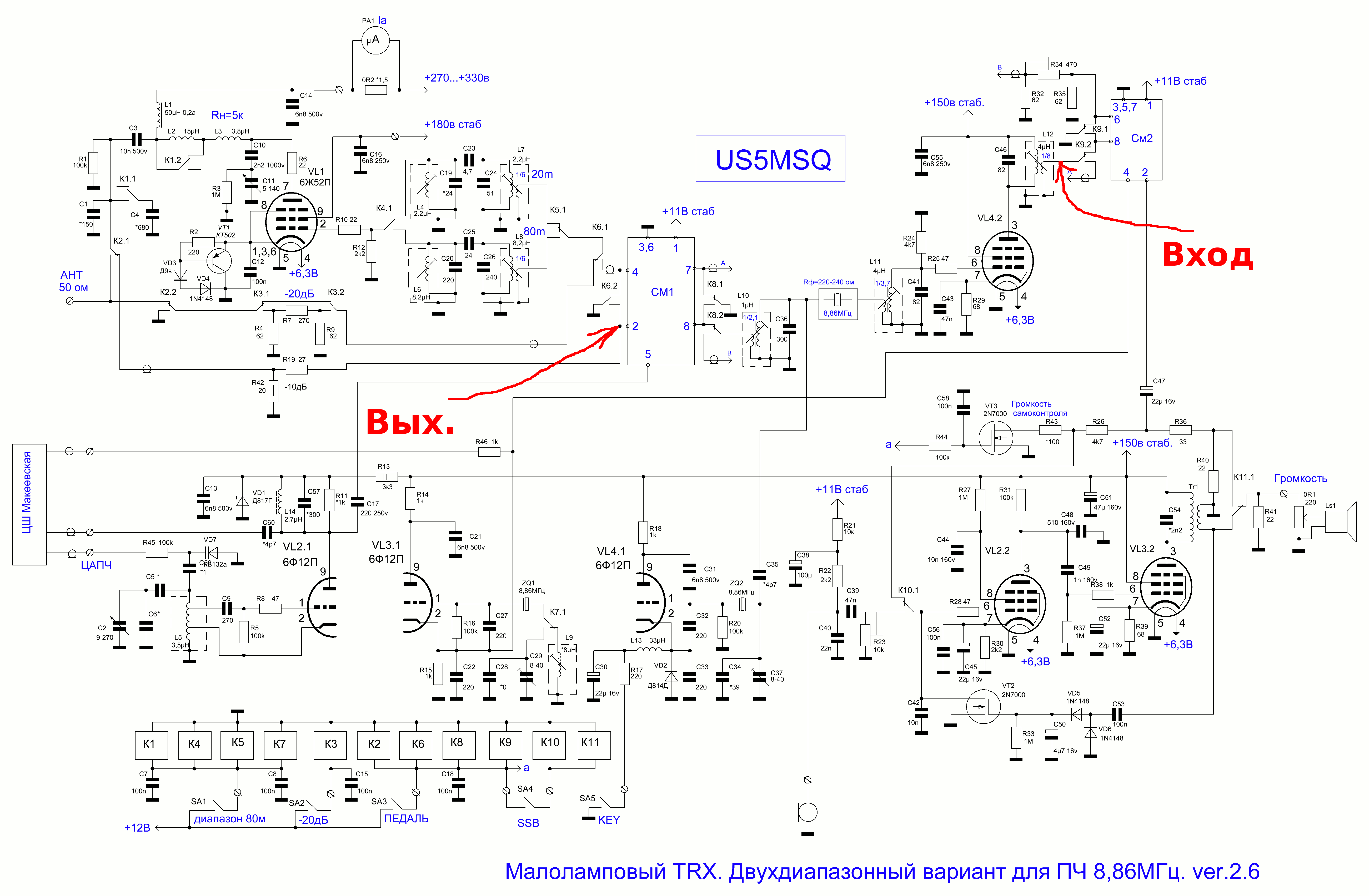

Здравствуйте. Сергей Эдуардович, посмотрите если я так как на рисунке подключу NWT для проверки АЧХ фильтра будет правильно?
