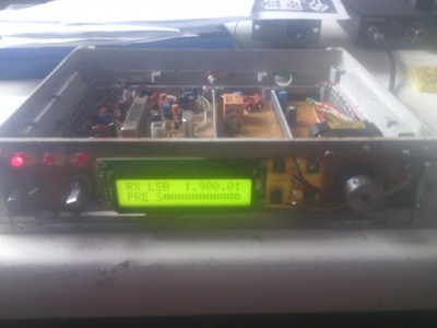

вот что получилось на сегодняшний день.. не судите строго за качество изображения... :oops:
Сообщения: 354
Сообщение Ivan_Ivanov »
Был "Лён", стал "RadION". ;)
Mityaj
Сообщения: 141
Позывной: R9YCT
Сообщение Mityaj »
Ага :lol: Просто жалко было выкидывать, вот и пришлось пустить на органы :D .
ещё лежат 3 штуки, ждут своей очереди :mrgreen:
Сообщения: 354
"Лён" это готовый набор для сборки "RadiON". Корпус, контура, кварц, ЭМФ.
Если заморочиться, то и УМ можно приспособить.

Ivan_Ivanov писал(а):"Лён" это готовый набор для сборки "RadiON". Корпус, контура, кварц, ЭМФ.
Нет там кварца на 500 и ЭМФа тоже, а УМ на УКВ диапазон, проще новый сделать, чем его родной перестроить
Сообщения: 354
eu7ea писал(а):Нет там кварца на 500 и ЭМФа тоже, а УМ на УКВ диапазон, проще новый сделать, чем его родной перестроить
Честно говоря Вы поставили меня в тупик. :shock:
Специально посмотрел про "Лён" http://www.cqham.ru/trx/len_v.html. и Вы оказались правы.
Но дело в том, что я самолично разобрал несколько радиостанций именно в таком корпусе, как на фото.
В них были и нижний квадратный ЭМФ и кварц на 500, и контура ПЧ в броневых сердечниках СБ-9. УМ то-ли на КТ920, то-ли КТ922.
Что же тогда это было? :?

:shock: Интересно. не встречал такого...Может вы что то путаете?
Сообщения: 354
Простите братцы! Склероз попутал. :D
Это был не "Лён", это был "Карат".
Но на выяснение этого факта, пришлось убить законный выходной день. :roll:
Mityaj
Сообщения: 141
Позывной: R9YCT
Сообщение Mityaj »
:lol: бывает(хотя как их можно перепутать :?: :? ), может подскажите что можно из Лёнов на 57 мГц сделать, а то жалко курочить , или всех на органы пускать? ;)
Хотя Радиона может племяннику ещё соберу,так что будь что будет ;)
