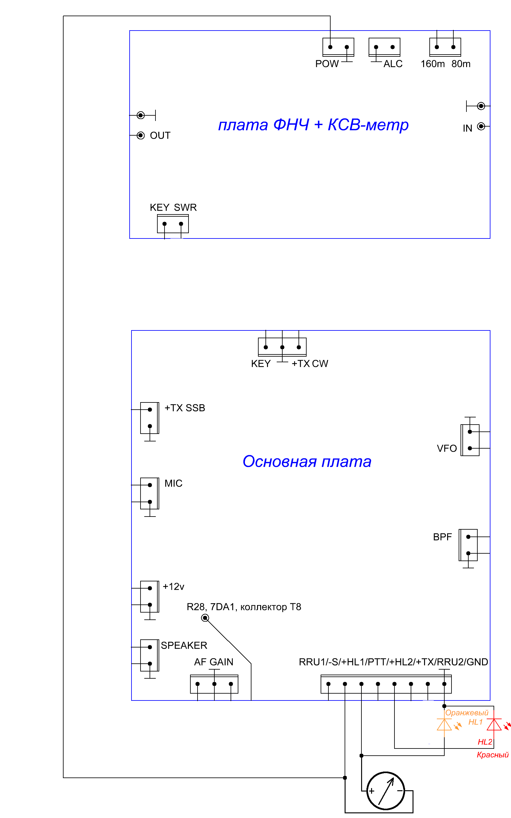

Неправильно. Вывод + микромаперметра ( он же S-метр) подключается к аноду светодиода, т.е. к источнику постоянного напряжения +1,6...+1,8В - см. схему подключений основной платы http://us5msq.com.ua/forum/viewtopic.ph ... =121#p2125
Посмотрите схему это будет правильное подключение?US5MSQ писал(а):Неправильно. Вывод + микромаперметра ( он же S-метр) подключается к аноду светодиода, т.е. к источнику постоянного напряжения +1,6...+1,8В - см. схему подключений основной платы http://us5msq.com.ua/forum/viewtopic.ph ... =121#p2125
- Сообщения: 5168
Да, правильно.
Спасибо за помощь. А то я ступил и почему то подумал что индикатор мощности и S-метр это два разных индикатора.
Сергей Эдуардович, извините за мои глупые вопросы, подключил индикацию мощности, в SSB работает нормально, а в CW стрелка отклоняется в обратную сторону. Что это может быть?
- Сообщения: 5168
Хм... Пока не знаю, что и сказать...
Если я правильно понял, то при переходе в режим TX CW стрелка измерителя мощности без нажатия ключа отклоняется практически на полную, а при нажатии ключа уровень показаний уменьшается?
Нет, в режиме TX CW без нажатия ключа стрелка на нуле, а при нажатии ключа отклоняется в обратную сторону, а в режиме TX SSB работает как надо
