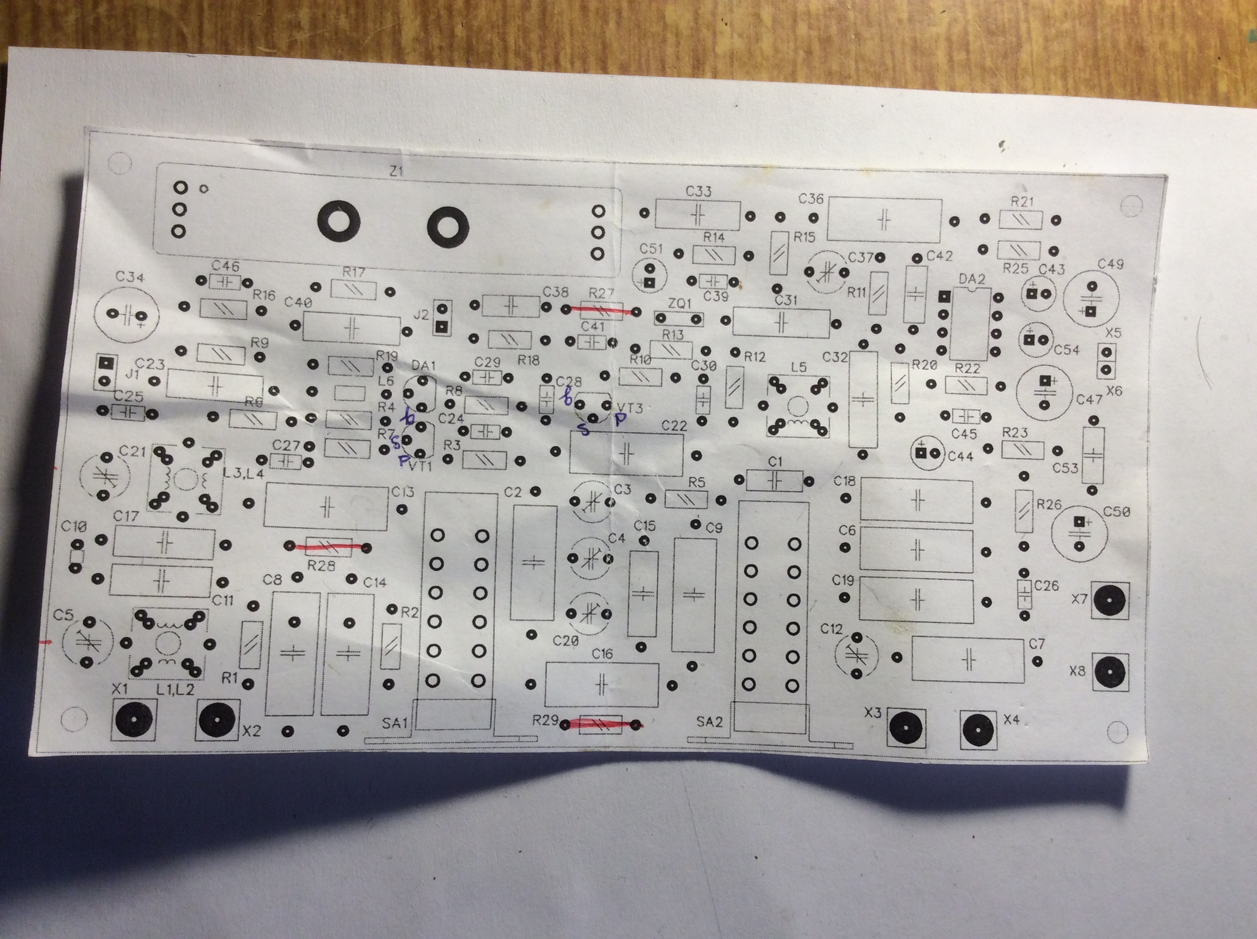

Конечно выкладывайте чертёж Вашего варианта печатки, я думаю многим коллегам будет интересно.
aleks71
Сообщения: 35
Зарегистрирован: 19 апр 2021, 12:47
Сообщение aleks71 »
Спасибо. Сейчас попробую..

Сообщение aleks71 »
печатная плата изготовлена DIP Trace. расширение запрещено администратором. Прикрепить плату к сожалению не получается. Если есть возможность скажите как? Сергей Эдуардович, тогда только хотелось бы услышать ваше мнение по расположению деталей. Спасибо огромное за Ваш труд.
Я бы с радостью помог, но в таком виде трудно что-либо рассмотреть на плате.
А выложить можно файл с любым расширением, ели предварительно его заархивировать , например ZIPом

Сообщение aleks71 »
На плате: R26 R27 R29 - резистор (0) - перемычки.
Файл скачал, но посмотреть его не могу - у меня старая версия программы и ругается :roll:
А так по рисунку, что можно сказать -длинноваты ВЧ проводники, идущие к переключателям диапазонов -насколько это скажется на работе схемы, покажет только натурные испытания.

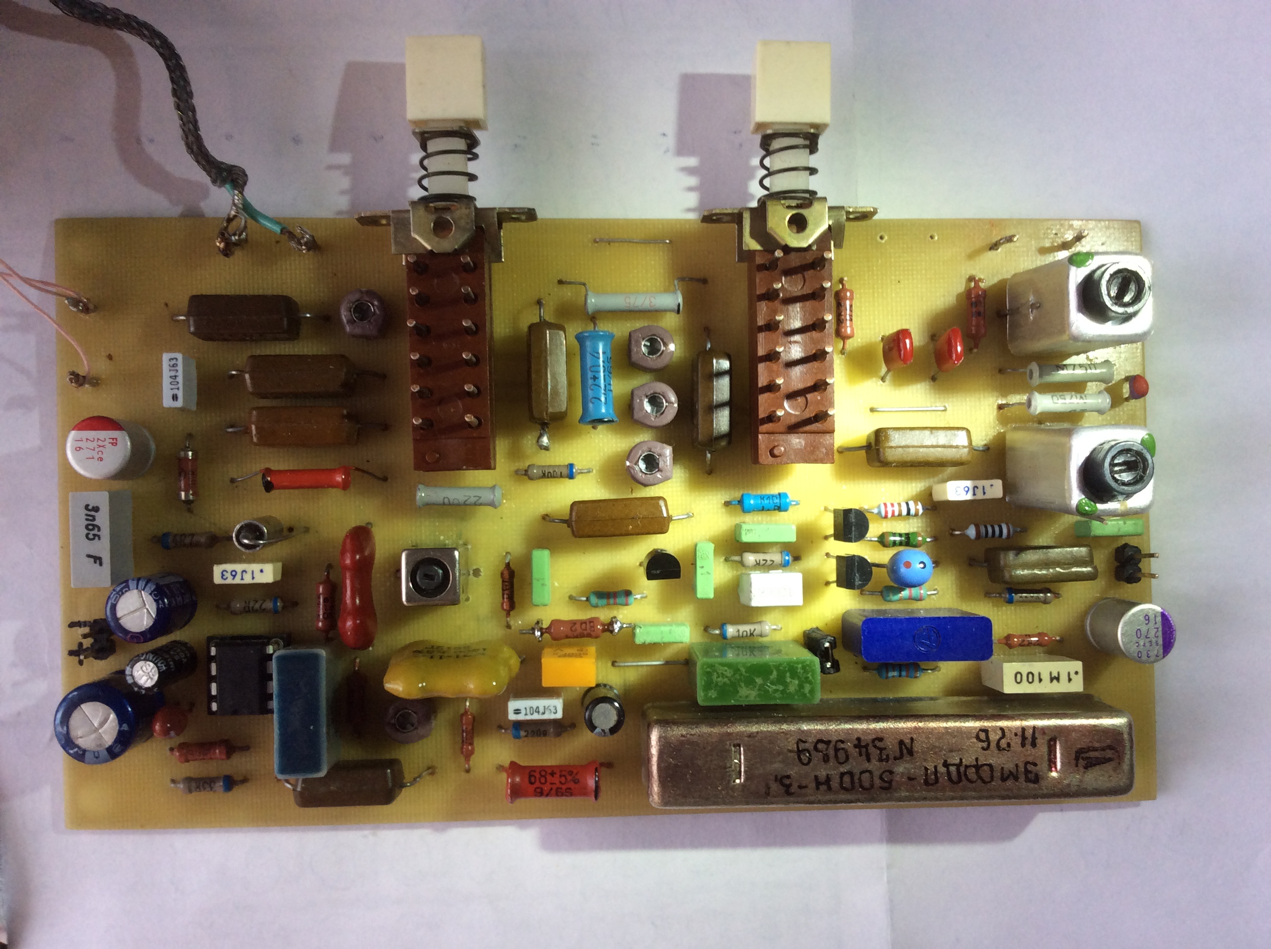

Сообщение aleks71 »
Огромное спасибо за совет. Сергей Эдуардович. Как проверить работоспособность АРУ. R7 и 3-й вывод операционного усилителя. При касании к выводу операционного усилителя рычание больше, нежели к R7. Как я правильно прочитал на форуме должно быть наоборот. Звук в динамике тихий. Причина в 2n7002 может быть, или это зависит от других факторов. И еще, подскажите как проверить запустился ли ГПД? Спасибо.
