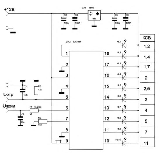

Всем доброго дня. Сергей Эдуардович подскажите, как прикрутить такой КСВ метр к этому трансиверу.
Чтобы его "прикрутить" к этому или любому другому трансиверу, нужно сделать датчик КСВ по любой известной схеме после детекторов максимальное напряжение порядка 10В
Понятно, спасибо.
